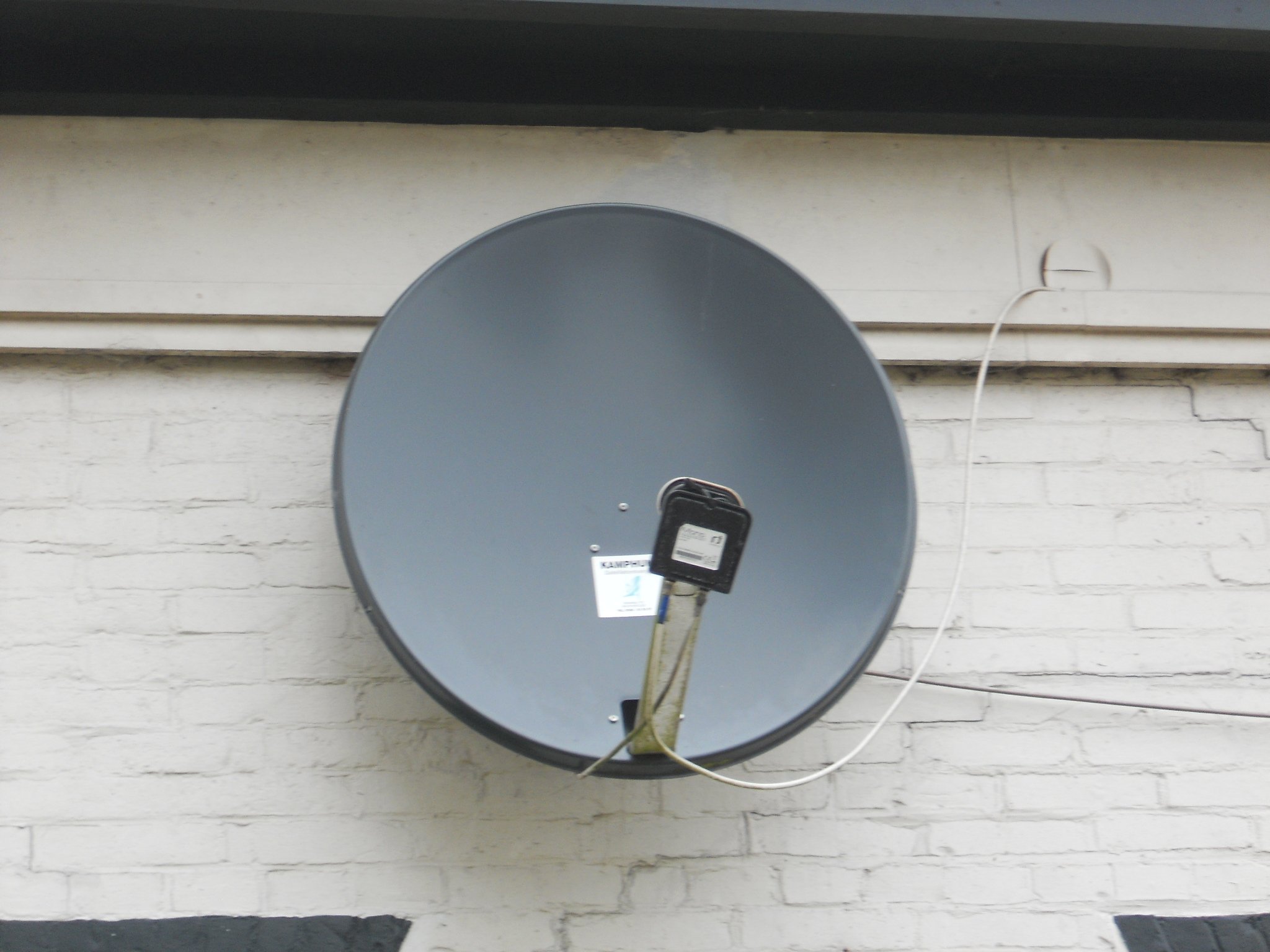

Ruben Geplaatst: 12 april 2018 Auteur Geplaatst: 12 april 2018 Schotel zit ongeveer zoals ik nog wel beide Astra's had (19 en 23). Eerder al gemerkt dat het zeer nauwkeurig luistert. Ontvanger is een Rebox, alles gekocht bij *******

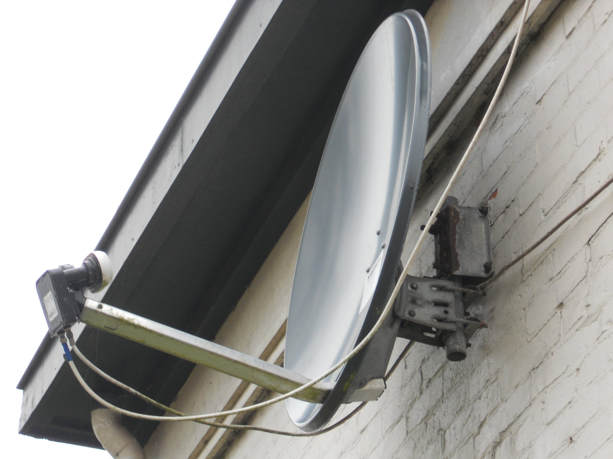

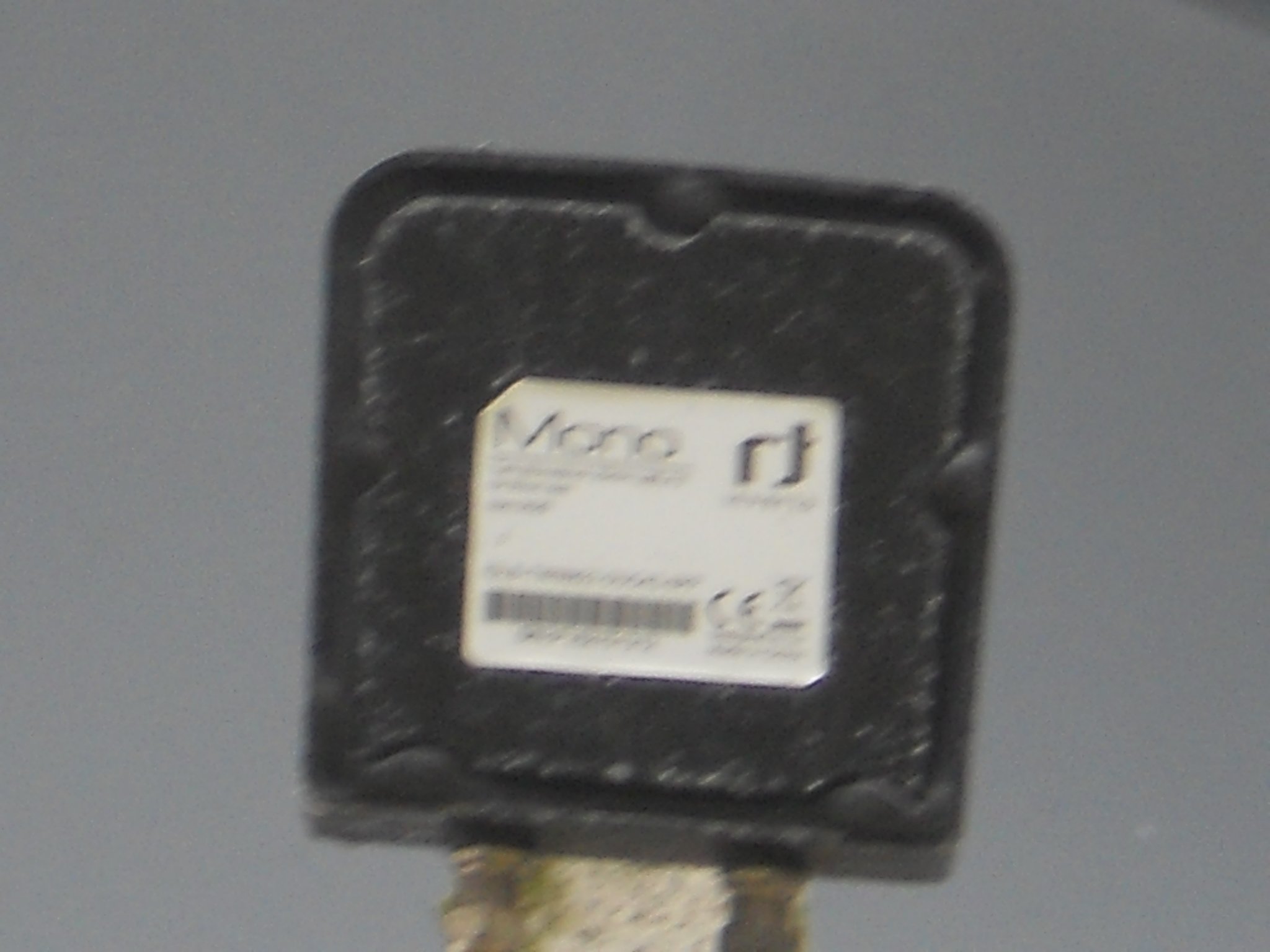

Sprietje Geplaatst: 12 april 2018 Geplaatst: 12 april 2018 Beste Ruben De foto laat zien dat het geen schotel van 90cm is. Het is een Triax 78 van 70cm breed en 78cm hoog. De duo-lnb lijkt voor een schotel van 60cm. Wat is het typenummer precies want op die wazige foto kan ik dat niet lezen. De schotel ziet er goed uit en zo te zien geen beschadigingen. Maar hoe zit het nu met de arm? Je hebt ook de arm vernieuwd schrijf je. Ik neem aan dat je de lnb-arm van de schotel bedoeld. Is dat wel de juiste arm? Bedenk dat van alle schotels die Triax heeft, de 54, 64, 78, 88 en 110 een andere armlengte hebben. Je hebt er toch niet een arm van een verkeerde schotel op staan?
a33 Geplaatst: 12 april 2018 Geplaatst: 12 april 2018 Op de foto ziet het eruit dat de LNB ook 'te hoog in de schotel kijkt'. Dus het kon inderdaad wel eens een andere maat arm zijn, zoals Sprietje al schreef, die ook nog eens de offsethoek van de LNB veranderd heeft. Dat verklaart ook waarom de elevatieschaal van de schotel niet meer klopt, wat je in de openingspost schreef. Werk aan de winkel om het te herstellen, lijkt me! groet, A33 Tip: Als je reageert op een post, geef dan altijd een citaat van de (gehele) post waar je op reageert. Sommige leden kunnen namelijk hun oorspronkelijke posts achteraf nog wijzigen, en wel veel langer dan de sinds jaar en dag in de huisregels (voor alle leden) vermelde periode van 30 minuten. Dat dat inbreuk doet aan de continuïteit van de foruminhoud, en een ongelijk speelveld creëert, wordt kennelijk (helaas) niet belangrijk geacht.
Ruben Geplaatst: 12 april 2018 Auteur Geplaatst: 12 april 2018 (aangepast) Arm is denk ik een jaar of 3 á 4 geleden vervangen, het begin stuk was door gerot. Heb oude arm mee genomen. Jaar later was de schotel zelf aan vervanging toe (*), zelfde maat schotel gekregen (dacht dat het een 90 cm was, maar ok), vorig jaar de kop moeten vervangen, oude deed helemaal niks meer, ook bij * niet. Aangezien hij weet welke schotel ik heb, neem ik aan dat hij ook de juiste kop heeft geleverd. De combinatie doet het ook wel (meestal), maar moet zeker 2x per jaar opnieuw uitrichten, wat een zeer tijdrovende klus is, en afgelopen dagen weer mee bezig geweest, maar nu zonder suc6. Ik had ff de Astra van 19 (signaal 90%, kwaliteit 75%), maar de 23 geen signaal, en daarna is het me nog niet gelukt om de beide satellieten weer te krijgen. Ik heb (nog) geen sat finder, moet elke keer op de TV kijken ( babyfoon app via tablet en phone). LNB is volgen mij deze: http://www.inverto.tv/lnb/91/twin-monoblock-23mm-lnb-60-for-80cm-dish 12 april 2018 aangepast door ceesv Firmanaam verwijderd! Geen winkelnamen noemen!
trust Geplaatst: 12 april 2018 Geplaatst: 12 april 2018 Lijkt zo of de dakgoot ook nog het bovenste deel van de schotel afdekt en als dan de lnb inderdaad te hoog gericht staat , verlies je een flink deel van het signaal . Ook lijkt op de bovenste foto de lnb teveel naar rechts te kijken . Welke Rebox heb je , want met sommige 9000 zijn ook problemen . Het verschil tussen theorie en praktijk is mijn uitdaging . Octagon SF8008 4K Edision Primo IP S2 Dr.HD F16 1.8 m ChannelMaster Offset in tuin 53º E - 45º W Jaeger SMR 1224 Usals met 5 Lnb wisselaar 2x Ka - Ku - C band Lin / Circ 1.2 m Echostar Offset aan schuur 53º E 34.5 W Twoteck Twinrotor met 3 Lnb wisselaar Ku - Ku low - Ka
Sprietje Geplaatst: 13 april 2018 Geplaatst: 13 april 2018 Hallo Ruben Het monoblock wat jij aangeeft kan niet kloppen. Ten eerste is het een 6 graden monoblock terwijl het een 4,3 graden block moet zijn. Ten tweede bestaat dat monoblock uit twee vrijstaande koppen terwijl het block wat jij hebt een ovaal deksel heeft. Tja dat de schotel te dicht tegen de dakgoot hangt had ik ook al gezien. De beugel laat het toe om de schotel nog 5cm te laten zakken. Dat de lnb's te hoog op de schotel kijken had ik ook gezien maar dat zou kunnen gebeuren doordat je misschien niet de juiste lengte lnb-arm hebt.

Sprietje Geplaatst: 29 april 2018 Geplaatst: 29 april 2018 Beste Ruben Op een Triax 78 van 70cm breed, past een duo-lnb voor een schotel van 60cm het beste. De koppen staan dan hart op hart 38mm van elkaar. Er bestaan geen duo-lnb's voor een schotel van 70cm breed, wel voor een schotel van 80-85cm breed maar daar wijkt de afstand van de twee koppen meer af dan die voor een 60cm-schotel. Dat er dus een duo-lnb gebruikt is voor een schotel van 60cm is de juiste keuzen. Tja of de arm van je schotel te lang is en bijv. van een Triax 88 af komt, kan ik niet beoordelen. Dat de lnb te hoog op de schotel kijkt, is op de foto al te zien.
