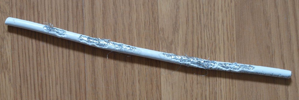

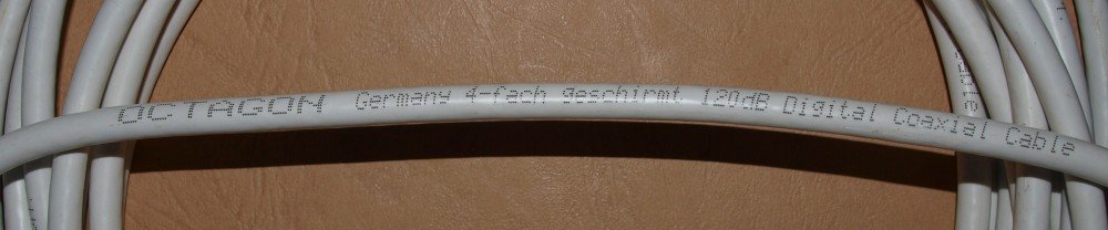

VORENUS Geplaatst: 22 april 2018 Geplaatst: 22 april 2018 Daar was ik niet van bewust. Indertijd kocht ik mijn kabel bij een Duitse webshop. Ik heb een foto toegevoegd van de bewuste kabel. Ook kan ik kwijt dat deze kabel in de smaak valt van de huismuis. Op de foto van de schade die dergelijk diertje aanricht is duidelijk te zien dat de mantel uit een aluminium vlechtwerk bestaat met daaronder een aluminium folie. Nu gebruik ik coax die in de doe-het-zelf zaken wordt verkocht en die door telenet is goedgekeurd.

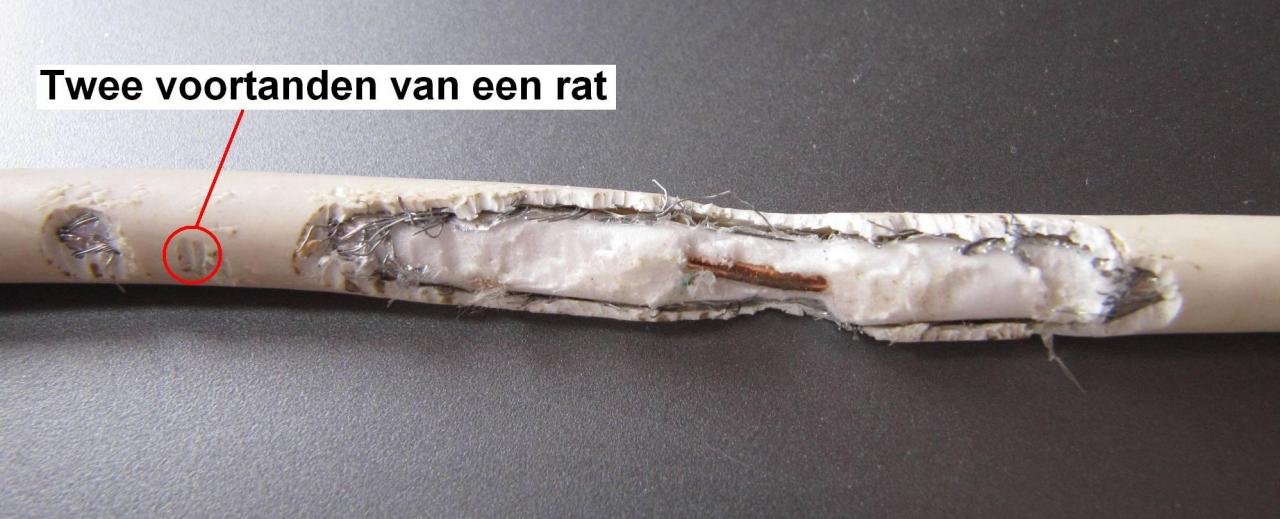

Sprietje Geplaatst: 22 april 2018 Geplaatst: 22 april 2018 In Spanje was bij mij de coax nog verder doorgebeten door veldratten iets groter dan een muis, zie de bijlage. Daarom leg ik alle coaxkabels die bereikbaar zijn voor muizen/ratten in tyleenslang. Daar hebben ze nog nooit doorheen gebeten.
