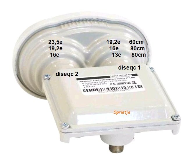

Sprietje Geplaatst: 19 juli 2018 Geplaatst: 19 juli 2018 Beste j0p3Y Je twijfelt of je wel de juiste duo-lnb hebt. Daar kan ik pas antwoord op geven als je aangeeft welke schotel je precies hebt. Je hebt een MAXIMUM XO-31 Monoblock single 3° LNB Je hebt een tv met ingebouwde satellietontvanger. Heb je de setup goed ingesteld voor 2 satellieten waarvan de Astra 19,2 op positie 1 en de Astra 23,5 op positie 2? Heb je de Canal Digitaal zenderlijst ingeladen?
j0p3Y Geplaatst: 19 juli 2018 Geplaatst: 19 juli 2018 De schotel is een triax, 60cm breed en 65 cm hoog. De LNB zit vast met de kop die op jouw afbeelding als Diseqc2 genoemd staat. De zenderlijst is vorige week geactualiseerd (kaart is van schoonvader, die kan hem thuis even missen :-)). De TV is een Philips 32PFK5300 . Satelliet instellingen zijn: Optie voor automatische update: Astra 19.2E en Astra 23.5E Bij handmatige instellingen staat dit: LNB: LNB1-ASTRA 19.2E LNB2-ASTRA 23.5E Polarisatie : Verticaal Symboolratio: -automatisch, of -handmatig signaalsnelheid 29900 Frequentie: 11739 De SF-500 heeft de volgende settings: Ver 5.10 software (Even alleen voor de Astra3-235): LO Freq: Univ Down Freq: 11739 Symbol Rate: 29900 Polarity: V Diseqc1.0: LNB2 22K: AUTO Buzzer: ON Ik heb inmiddels 10 transponders ingevoerd (overal vandaan geharkt) waaruit ik zou kunnen kiezen en dat zijn: 1) Down Freq 12090, Symbol Rate 29900, Polarity V 2) Down Freq 12187, Symbol Rate 29900, Polarity V 3) Down Freq 11934, Symbol Rate 27500, Polarity V 4) Down Freq 03980, Symbol Rate 29900, Polarity V 5) Down Freq 12168, Symbol Rate 27500, Polarity V 6) Down Freq 11229, Symbol Rate 22000, Polarity V 7) Down Freq 11856, Symbol Rate 29900, Polarity V 😎😎 Down Freq 11739, Symbol Rate 29900, Polarity V 9) Down Freq 12363, Symbol Rate 29500, Polarity V 10) Down Freq 11739, Symbol Rate 29900, Polarity V Ben benieuwd of/waar ik iets verkeerd heb geïnterpreteerd... Alvast bedankt!
j0p3Y Geplaatst: 19 juli 2018 Geplaatst: 19 juli 2018 PS: Ik zie dat ik de kop op het smalste / dunste stukje van dat pootje heb vastzitten. Ik zie met de klem geen mogelijkheid om hem om het dikkere deel heen te krijgen omdat hij er rond omheen moet (en dat dikkere deel is niet helemaal rondom vrij).
Sprietje Geplaatst: 19 juli 2018 Geplaatst: 19 juli 2018 (aangepast) Die lnb past prima op een Triax 64 en je hebt hem ook met de kop van de Astra 23,5 in de klem staan. Je moet het monoblock wel op de juiste schuinte instellen. Aangezien dit streek afhankelijk is, kan ik je de schuinstand niet aangeven want Frankrijk is groot. De instellingen die je beschrijft zijn goed. Je moet het monoblock zo dicht mogelijk naar de schotel zetten omdat de arm van de schotel eigenlijk iets te lang is. Ik zie dat je allemaal verticaal gepolariseerde transponders geprobeerd hebt. Probeer NPO 1 en 3 eens, die zit op 12187H, DVB-S2, 8PSK, 29.900, 2/3 Heb je dit filmpje al een bekeken: 19 juli 2018 aangepast door Sprietje

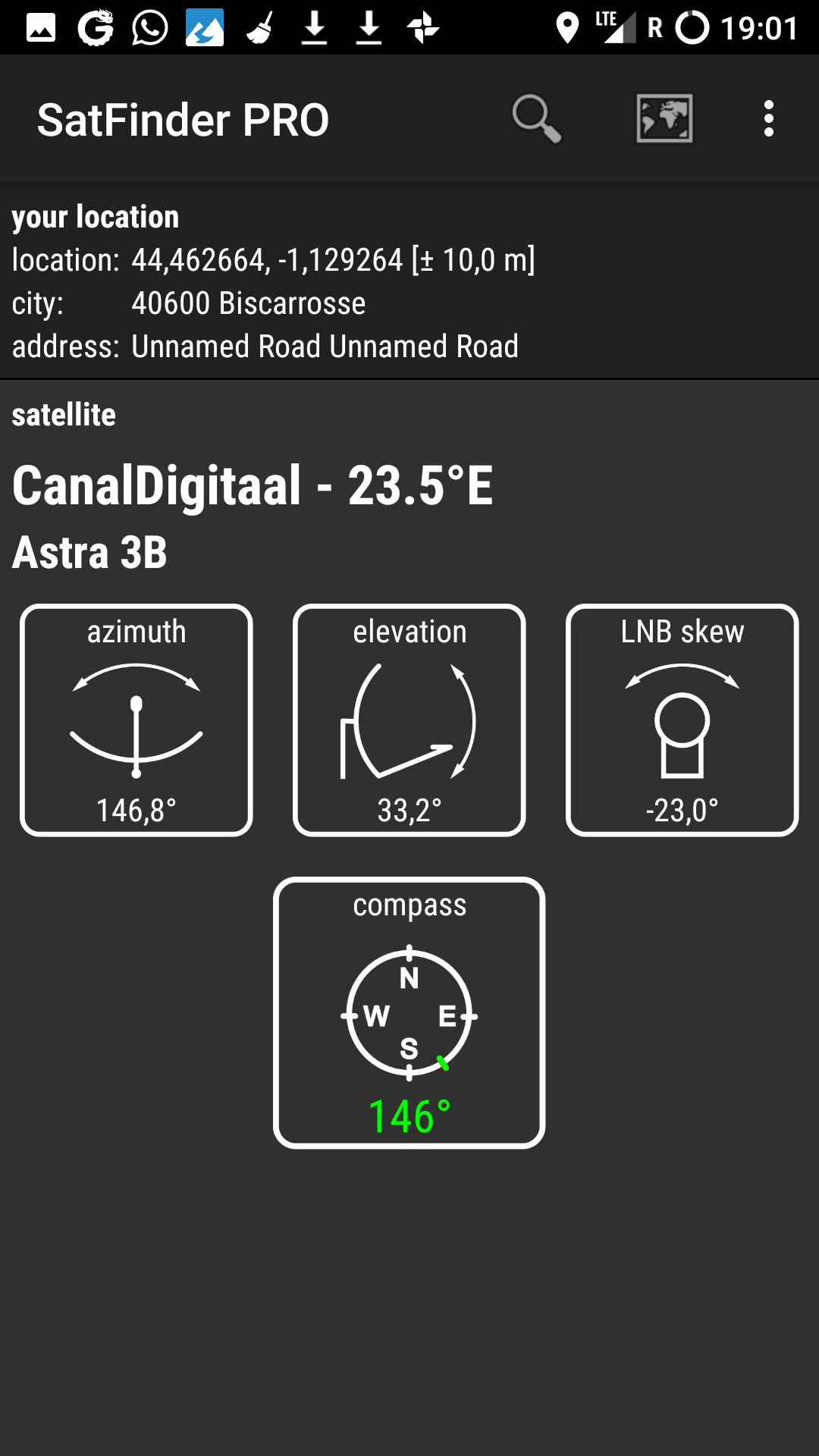

j0p3Y Geplaatst: 19 juli 2018 Geplaatst: 19 juli 2018 Ja, dat filmpje heb ik helaas al heel veel gekeken, maar heeft me niks gebracht. Die settings die je noemt kan ik niet allemaal kwijt in de apparatuur, zowel niet in de tv als in de SF-500. DVB-S2 is de ontvanger in de tv, 29.900 kan ik zowel in TV als in Sf-500 kwijt. De gegevens 8PSK en 2/3 kan ik dus nergens invoeren. Dit is wat de Google app Satfinder Pro hier aangeeft. Volgens mij moet ie dan 23 graden linksom als je richting de Astra satelliet kijkt (of 23 graden rechtsom als je naar de schotel kijkt).
