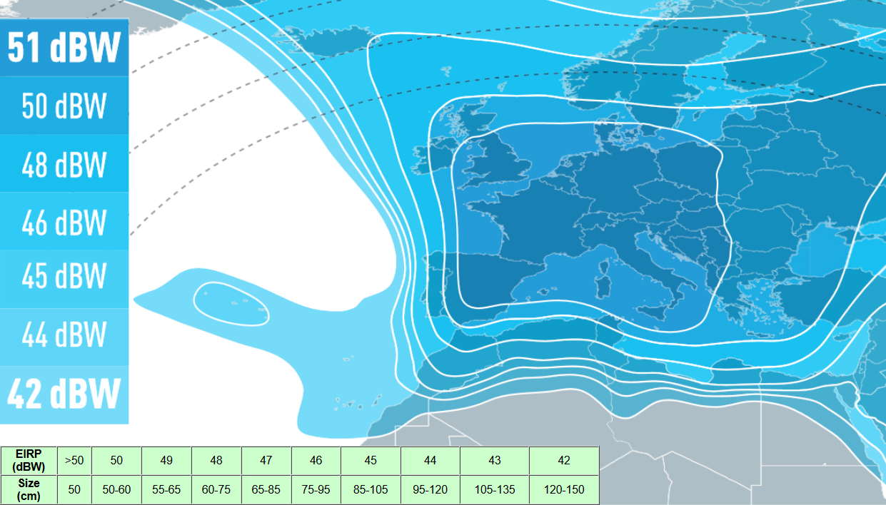

Sprietje Geplaatst: 20 september 2018 Geplaatst: 20 september 2018 (aangepast) Nee, ze zullen niet de hoogte bedoelen want een schotel van 60cm hoog is geen gebruikelijke schotelmaat, wel 60cm in de breedte. Voor die maat van 80cm zouden ze best wel eens de hoogte kunnen bedoelen want meestal noemen ze de maten die hun het beste uitkomen en wordt dus de ene keer de breedte bedoeld en de andere keer de hoogte. Ik laat je de officiële footprint van Eutelsat zien, zie bijlage en niet de footprint die Joyne graag laat zien. Daarin zie je dat je in Malaga 50dBW veldsterkte hebt. In de kolom onderaan kun je zien dat je daar een schotel voor hebt voor 50cm met weinig regenreserve en een schotel van 60cm met regenreserve. Nu zegt deze kolom nog niet alles want er wordt geen rekening mee gehouden met welke transponderspecificatie er wordt uitgezonden. Joyne gebruikt DVB-S2, 8PSK, 30.000, 3/4. Daarmee heb je geen gemakkelijke ontvangst en daarmee mag je wel een schotelmaat groter nemen als je regenreserve wilt hebben. Een Triax 78 van 70cm breed en 78cm hoog is daar een passende schotel voor. Je ziet dat ik hier allemaal al vanaf het begin van je vraag rekening heb gehouden maar ja, jij wilde liefste een kleine schotel en vond regenreserve niet zo belangrijk omdat het in Zuid-Spanje toch heel weinig regende. Ja, en hoeveel regenreserve wil je hebben. Denk niet dat als je een Triax 88 neemt, dat je bij elke regenbui beeld blijft houden, zelfs niet met een Triax 110. Dat beamen ook mensen in Nederland die de Astra 23,5 willen ontvangen. Als het echt een flinke plensbui is, gaat je beeld ook op zwart met een schotel van 110cm maar wel iets later dan met een schotel van 80cm. Zelfs bij de uplink van de signalen naar de satelliet waar ze schotels van 4-5 meter gebruiken, lukt het dan niet meer. Kijk, de lnb van de 9 oost komt in het midden te staan omdat de Astra 19,2 ook daar in Malaga nog beresterk is en er met makkelijke parameters wordt gewerkt. Met een Triax 78 heb je daar een ruime marge aan regenreserve zeker gezien de Inverto Black Ultra die je gebruikt. De schuinte van de rail die ik je opgegeven heb (22°) is niet afhankelijk van de schotelmaat, dus dat blijft altijd zo voor deze twee satellieten. Om de afstand uit te kunnen rekenen, is die 90cm breed misschien een Triax 88 of een Spaanse schotel van 90x100cm? 20 september 2018 aangepast door Sprietje
