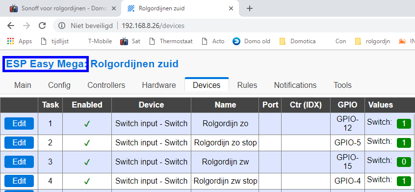

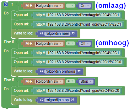

Con Geplaatst: 23 september 2018 Geplaatst: 23 september 2018 (aangepast) Eindelijk heb ik het voor elkaar om mijn rolgordijnen te sturen met Sonoff. Het heeft even geduurd maar nu werkt het vlekkeloos. Ik heb de Sonoff 4 channel ingezet, 2 kanalen voor 1 rolgordijn. Het ene relais schakelt om van open naar dicht en het andere relais schakelt de NUL af of aan. De firmware welke ik geflashd heb is de ESP Easy Mega. Ik heb een switch in Domoticz aangemaakt "Venetion Blinds EU en genoemd Rolgordijn zw (zuid-west). In Blockly de volgende regels toegepast; Write to log is totaal niet interessant maar was als controle. Normaal, als je een URL wil sturen dan dient deze als volgt te worden omschreven; 192.168.8.26/control?cmd=gpio,4,1 maar in Blokly moet dat zijn; 192.168.8.26/control?cmd=gpio%2C4%2C1 dus de komma's vervangen door %2C. 23 september 2018 aangepast door Con Groet, Con. Gloeiende, gloeiende, een beetje humor moet kunnen, anders ga je maar ergens anders heen.. Sinds november 2024 gelukkig weer glasvezel via KPN. Internet/PC: modem/router Fritzbox en TP-Link accesspoint, switch (8), switch (4) PC: Intel Nuc i7 met W11. Laptop Thinkpad met W11 met 24H2. Asus Gigabyte Home Assistant, 20 Shelly's en 2 ESP-tjes en Zigbee.

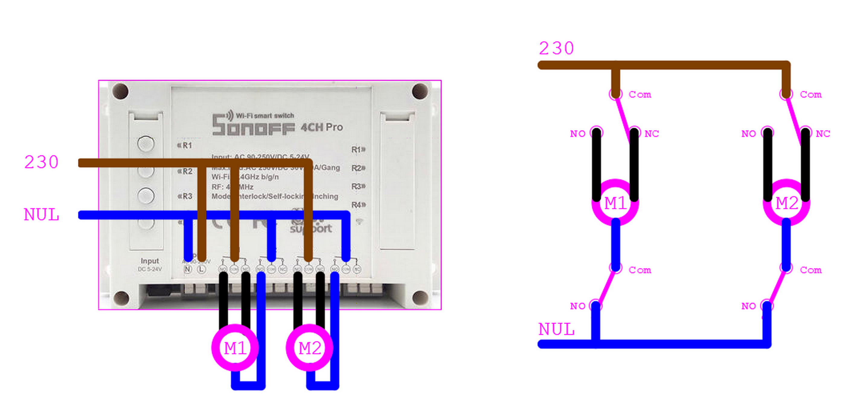

Con Geplaatst: 24 september 2018 Auteur Geplaatst: 24 september 2018 Dat gebeurt ook niet in mijn situatie. Één relais schakel van de ene fase om naar de andere fase. (of/of) De nul wordt met het andere relais wel of niet ingeschakeld (pauze). In mijn schakeling kunnen er dus nooit 2 fasen tegelijk spanning krijgen. Zal wel een schema-tje tekenen. Groet, Con. Gloeiende, gloeiende, een beetje humor moet kunnen, anders ga je maar ergens anders heen.. Sinds november 2024 gelukkig weer glasvezel via KPN. Internet/PC: modem/router Fritzbox en TP-Link accesspoint, switch (8), switch (4) PC: Intel Nuc i7 met W11. Laptop Thinkpad met W11 met 24H2. Asus Gigabyte Home Assistant, 20 Shelly's en 2 ESP-tjes en Zigbee.
Con Geplaatst: 24 september 2018 Auteur Geplaatst: 24 september 2018 Hier is het schema. Groet, Con. Gloeiende, gloeiende, een beetje humor moet kunnen, anders ga je maar ergens anders heen.. Sinds november 2024 gelukkig weer glasvezel via KPN. Internet/PC: modem/router Fritzbox en TP-Link accesspoint, switch (8), switch (4) PC: Intel Nuc i7 met W11. Laptop Thinkpad met W11 met 24H2. Asus Gigabyte Home Assistant, 20 Shelly's en 2 ESP-tjes en Zigbee.
Con Geplaatst: 24 september 2018 Auteur Geplaatst: 24 september 2018 (aangepast) Klein tekenfoutje, de onderste 2 NO moet natuurlijk NC zijn of de twee contactjes hadden rechts moeten staan. Maar voor de werking maakt dat niet veel uit hoewel in rust je beter geen NUL kunt hebben. 24 september 2018 aangepast door Con Groet, Con. Gloeiende, gloeiende, een beetje humor moet kunnen, anders ga je maar ergens anders heen.. Sinds november 2024 gelukkig weer glasvezel via KPN. Internet/PC: modem/router Fritzbox en TP-Link accesspoint, switch (8), switch (4) PC: Intel Nuc i7 met W11. Laptop Thinkpad met W11 met 24H2. Asus Gigabyte Home Assistant, 20 Shelly's en 2 ESP-tjes en Zigbee.

Con Geplaatst: 26 september 2018 Auteur Geplaatst: 26 september 2018 (aangepast) Inderdaad en in de Sonoff heb ik het volgende geconfigureerd (met de ESP Easy Mega flash); 26 september 2018 aangepast door Con Groet, Con. Gloeiende, gloeiende, een beetje humor moet kunnen, anders ga je maar ergens anders heen.. Sinds november 2024 gelukkig weer glasvezel via KPN. Internet/PC: modem/router Fritzbox en TP-Link accesspoint, switch (8), switch (4) PC: Intel Nuc i7 met W11. Laptop Thinkpad met W11 met 24H2. Asus Gigabyte Home Assistant, 20 Shelly's en 2 ESP-tjes en Zigbee.
