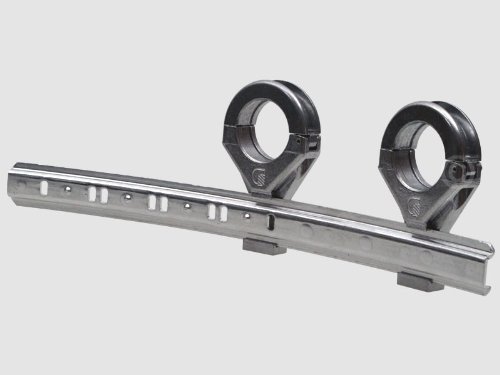

hansl Geplaatst: 19 oktober 2018 Auteur Geplaatst: 19 oktober 2018 Wat ik me trouwens wel afvroeg ,is er niemand die de lnb houders van de maximum met b.v een 3d printer anders maakt?

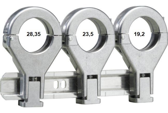

Sprietje Geplaatst: 19 oktober 2018 Geplaatst: 19 oktober 2018 Ja natuurlijk, ik ga het gewoon voor je uitrekenen. Dus locatie Westerhaar voor de ontvangst van de Astra 19,2 - 23,5 en 28,2 De rail die je hebt opgegeven, de MFP3, is een goede. Je krijgt dan een rail met 2 lnb-houders, de derde lnb-houder zit al op de arm en kun je zo op de rail erbij zetten.
humptydumpty Geplaatst: 19 oktober 2018 Geplaatst: 19 oktober 2018 4 uur geleden zei hansl: Wat ik me trouwens wel afvroeg ,is er niemand die de lnb houders van de maximum met b.v een 3d printer anders maakt? Bij mijn weten niet. Je kan ze wel loskopen, moet je er als nog wat afhalen. Als je dan toch aan het bestellen bent. Vergeet je niet dat je een tegelvoet nodig hebt of een mast, 8 f-connectoren en een rolletje zelf vulcaniserende tape? DM500HD, DM500S, Humax 5400,aston 1.05, Maximum Multi Focus E85, 28.2/5--23.5--19.2--13

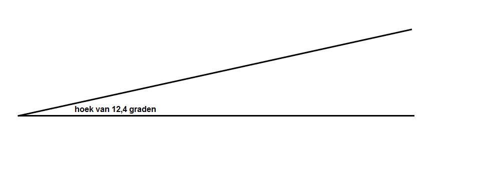

Sprietje Geplaatst: 20 oktober 2018 Geplaatst: 20 oktober 2018 (aangepast) Beste hansl Ik heb het volgende voor je uitgerekend in westerhaar voor de Astra 19,2, 23,5 en 28,35. De 28,35 is het midden van de satellietposities van de Astra 2E, 2F en 2G. - monteer de rail tegen de lnb-arm onder een hoek van 12,4 graden, is het westen het laagste, in het oosten het hoogste. Gebruik daarvoor de bijgevoegde hoek. Als je een mobile telefoon met waterpasfunctie hebt kun je die natuurlijk ook gebruiken. - monteer de lnb's zo in de klemmen, dat de koppen 5-6mm van de lnb-klem staan - plaats de lnb van de Astra 23,5 precies midden voor de arm - stel nu de overige lnb's op de volgende afstanden # tussen de Astra 19,2 en de Astra 23,5 is 59mm # tussen de Astra 28,35 en de Astra 23,5 is 66mm d.w.z. gemeten aan de voorzijde van de lnb van kuiltje tot kuiltje in de kap - stel de skew van de lnb's als volgt af: # Astra 19,2 lnb op -2° # Astra 23,5 lnb op -5° # Astra 28,35 lnb op -8° d.w.z. met de wijzers van de klok meegedraaid als je tegen de achterzijde van de lnb's aan kijkt t.o.v. verticaal, niet t.o.v. de rail.Gebruik daarvoor de bijgevoegde hoeken. - stel de elevatie van de schotel in op 28° om de Astra 23,5 te vinden - stel nu de schotel zo af, dat je maximale signaalkwaliteit hebt op de Astra 23,5. Doe dit met uiterste precisie want dat bepaald ook de ontvangstkwaliteit van de Astra 19,2 en 28,35. 20 oktober 2018 aangepast door Sprietje
hansl Geplaatst: 20 oktober 2018 Auteur Geplaatst: 20 oktober 2018 Hoi sprietje , dank je wel voor de uitvoerige en duidelijke uitleg , volgens mij moet het nu allemaal lukken, ik denk niet dat ik het zelf voor elkaar had gekregen. dus mijn vriendelijke dank daarvoor. Gr Hans
