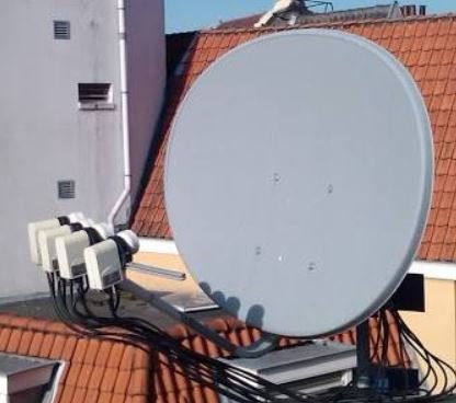

Sprietje Geplaatst: 16 oktober 2018 Geplaatst: 16 oktober 2018 Beste hansl Welkom op dit forum Een Maximum E-85 is best een goede schotel alleen zijn de lnb-klemmen ongelukkig van model en maat. Het is daarom niet mogelijk om satellieten die niet al te ver van elkaar staan te ontvangen zonder een hoop aanpaswerk. Neem nu de Astra 19,2, 23,5 en 28,2. De Astra 19,2 en 23,5 staan 4,3 graden uit elkaar. Kijk eens in bijgevoegde afbeelding. Met de klemmen kun je de lnb's van de Astra 19,2 en 23,5 op de juiste afstand zetten want het kan tot op 4° afstand als ze tegengesteld gemonteerd worden en ze moeten op 4,3° afstand staan. Maar nu de afstand tussen de Astra 23,5 en 28,2. Dat is een afstand van 4,7° maar de lnb-houders laten niet minder dan 5° toe. Dat wil dus zeggen, dat er aan de lnb-klemmen flink gezaagd moet worden. Als je dat geen bezwaar vind? Maar ik kan me ook voorstellen dat je zegt, nu koop ik nieuwe spullen en moet ik er al meteen aan gaan zagen en vijlen om het passend te krijgen. Natuurlijk bestaat er wel een duo-klem waarop 2 smalle lnb's gemonteerd kunnen worden maar dan moet je wel smalle lnb's gaan gebruiken op de toch al niet al te makkelijk te ontvangen Astra 23,5. Maak zelf je keuze.

fbouwman Geplaatst: 17 oktober 2018 Geplaatst: 17 oktober 2018 Ik heb een Maximum-85 opgehangen met die configuratie. @Sprietje: Astra 28.2 signaal is zo sterk, maakt dat beetje extra afstand zo veel uit? Destijds vond je dat geen probleem, en in de praktijk werkt het hier inderdaad prima. Uno 4K + Wavefrontier T90 + OpenATV + DNS323
Sprietje Geplaatst: 17 oktober 2018 Geplaatst: 17 oktober 2018 In Waalre is het signaal sterker dan in Westerhaar. Ik zou dan toch maar een stuk uit de klem zagen, zie bijlage.
humptydumpty Geplaatst: 17 oktober 2018 Geplaatst: 17 oktober 2018 Ik heb zelf een E85 hier op het dak met 13E/19.2E/23.5E/28E. Prima schotel, je kan er zelfs nog wat lnbs bij plaatsen. Ja, ik gebruik 2 smalle lnbs indien goed afgesteld is dat geen probleem. En ja een gibertini is beter maar dat verschil ga jij niet echt merken. Kost ook wat meer. Maar daar kan je wel brede koppen op zetten. Zag er laatst een 2de handsje op de bekende site staan. Jammer dat het in limburg was/is? Maar goed je woont dicht bij de grens, over de grens zijn de spullen beduidend goedkoper. 40 meter kabel is goed te doen. Gebruik dan wel goede kabel en connectoren. Hirschmann/ belden/ kathrein Zou er ook nog hotbird aan toevoegen of je nu 3 of 4 lnbs plaatst het verschil is maar 20 euro of minder. Installatie: welke ontvanger ga je gebruiken? DM500HD, DM500S, Humax 5400,aston 1.05, Maximum Multi Focus E85, 28.2/5--23.5--19.2--13

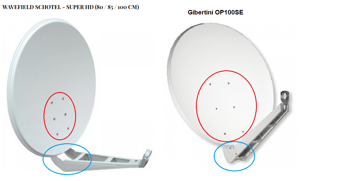

Sprietje Geplaatst: 17 oktober 2018 Geplaatst: 17 oktober 2018 (aangepast) Dat is geen OP 100 SE. De afbeelding is een OP 100 LN maar ze zeggen dat het een OP 100 XP is maar dat is niet de schotel op de afbeelding. Een beetje een vreemde zaak. Bij de schotel waar jij het over hebt kun je de rail niet eens schuin zetten. 17 oktober 2018 aangepast door Sprietje

hansl Geplaatst: 18 oktober 2018 Auteur Geplaatst: 18 oktober 2018 Hoi sprietje , ik was van plan om alleen de astra satellieten te ontvangen, als kabel dacht ik aan de belden h 125 pe. ok kreeg net een bericht dat ze deze schotel ondere een andere naam verkochten, de wavefield , het zal ik haal de italiaan wel uit duits land. moet alleen nog even kijken naar de instellingen , met de software kon ik maar 1 lnb invullen, we zullen zien. GRoeten uit een prettig bali ,Hans
Sprietje Geplaatst: 18 oktober 2018 Geplaatst: 18 oktober 2018 (aangepast) hansl schreef: Ook kreeg net een bericht dat ze deze schotel onder een andere naam verkochten, de wavefield. Dan moet je toch wel erg veel fantasie hebben om te beweren dat hun Wavefield schotel hetzelfde is dan de Gibertini OP 100 SE. Kijk eens naar de verschillen van de twee schotels die ik in de bijlage heb staan. - Het schotelblad zit bij beide schotels met 6 bouten vast maar bij de Wavefield zitten de twee bovenste bouten nog een flink stuk onder het midden van de schotel terwijl bij de Gibertini OP 100 SE de bovenste twee bouten een stuk boven het midden van de schotel zitten. Hieruit kun je al afleiden dat de gehele bevestigingsbeugel anders is. - Kijk eens naar de lnb-arm. Onder de schotel maakt deze een haakse hoek. Je ziet toch duidelijk dat de vorm van de arm bij de Wavefield totaal anders is dan bij de Gibertini. Ook heel de vorm van de horizontale arm is anders. Bij de Wavefield loopt deze veel tapser dan bij Gibertini zowel in de breedte als de hoogte. Nee, ik hou er niet van bedonderd te worden door zo'n satellietboer. Die man heeft mij eerder namelijk hetzelfde vertelt als jou dat ze de Gibertini onder de naam Wavefield verkopen. De Belden H 125 PE zou ik zeker niet kopen. Deze kabel is onvoldoende afgeschermd voor 4G. Als je de coaxkabel dan toch in Nederland wilt kopen, neem dan Hirschmann Koka 9 TS of 9 ECA. Veel beter afgeschermd en minder verliezen. Voor 40 meter betaal je €34,94 18 oktober 2018 aangepast door Sprietje
