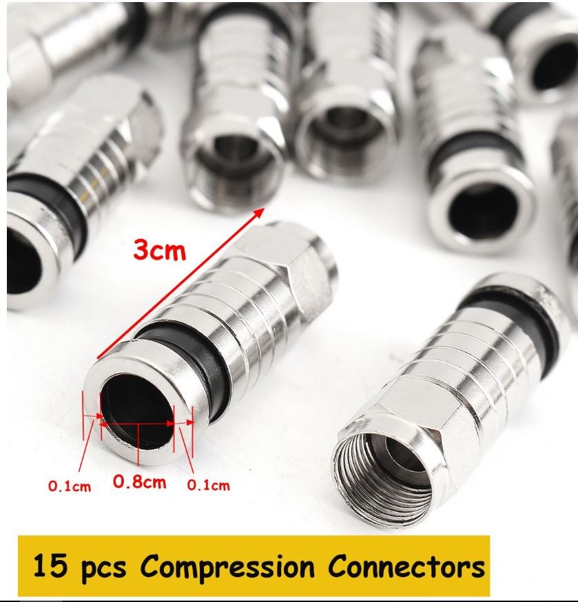

Ventura Geplaatst: 24 oktober 2018 Geplaatst: 24 oktober 2018 Volgens de informatie van een adverteerder heeft deze krimp f connector kabel diameter van 8mm.

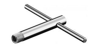

putemmer Geplaatst: 24 oktober 2018 Geplaatst: 24 oktober 2018 Ik heb deze tang en ook deze krimp connectoren. Op kabels van 6.8 mm buitendiameter kan je deze met de hand opschuiven en dan er met de tang aan krimpen. Prima. Maar ik heb ook (duurdere) kabels van 7.0 mm en daar kan je deze connectoren niet met de hand opschuiven / draaien want dan kost teveel kracht. Dan gebruik ik een f-connector aandraai sleutel (zie foto) en dan gaat het wel (zij het enigszins moeizaam maar het gaat).
putemmer Geplaatst: 24 oktober 2018 Geplaatst: 24 oktober 2018 De dikte van de witte kunsstof (?) isolatie is 5.0 mm en dat is wat moeilijker in de bunnenhuls (rond 5.0mm) te krijgen als je een (betere) coax kabel hebt met een buiten diameter van 7.0 mm.
