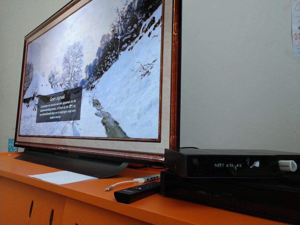

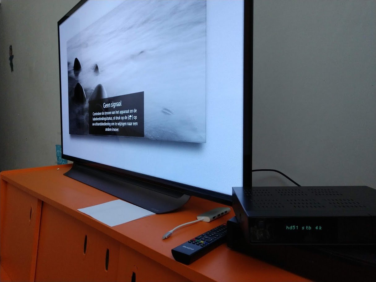

frekkel Geplaatst: 9 november 2018 Geplaatst: 9 november 2018 Om te beginnen: ik ben een leek, maar zoek wel graag het één en ander uit. Ik ben deze week een Mutant gaan ophalen ter vervanging van mijn rebox8500 die steeds maar weer bleef vastlopen. Bij de persoon thuis werd alles opgestart en liep de box normaal (had weinig draaiuren). Toen ik aangaf dat ik daar gewoon maar mee wil tv kijken (tv vlaanderen) en programma's opnemen heeft hij een hele hoop programma's verwijderd waarvan hij zei dat ik dat niet nodig heb. Ik herinner me kodi, oscam,... allemaal chinees voor mij. Vervolgens heb ik de box in de auto gezet, ben naar huis gereden, waarbij ik de box niet laten vallen heb en heb deze thuis aangesloten. Toen ik hem aanzette liep hij vast op het "booting" scherm. Toen ik hem weer aanzette liep hij terug vast, en zo ging het 10 keer. Beetje gegoogeld en beslist om openpli te flashen (stond er ook op). Tijdens de herstart daarvan ben ik tot aan het instellen van de satelliet gekomen, en toen liep hij weer vast. En als ik nu de stroom er af haal en terug opstart blijft hij gewoon op 'hd51 stb 4k' staan en gebeurt er verder niks. Geen idee wat er aan de hand is, heeft hij teveel files verwijderd, is er een ongunstige vibe in huis waar mijn rebox ook steeds op vast liep,... Kan iemand zo vriendelijk zijn om mij eens een paar instructies te geven welke de volgende stappen zijn, ik lees iets over bootloader flashen en dergelijke maar geen idee of dat iets zou doen. Idealiter zet ik dat ding in fabrieksinstelling maar zo werkt het niet geloof ik. Met dank Fred.

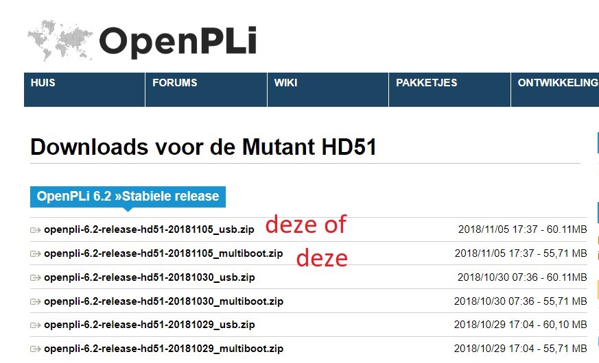

peper Geplaatst: 9 november 2018 Geplaatst: 9 november 2018 (aangepast) De HD51 heeft geen uit en aan knop. Om te flashen stekker er uit. USB stick er in met Open Pli of ATV. Standby knop vast houden en dan de stroom er op. Zo lang vast houden dat flasing in het display komt, kan wel 1 min duren voor de melding komt. Je kan ook flashen met een usb stick er in en dan de standby knop zo lang vast houden dat flashing op de display komt. De usb stick altijd aan de voorkant er in steken niet aan de achterkant. Alleen de voorkant wordt bij boot na gekeken. Ik heb er openpli 6.2 op, totaal geen problemen. Bij het installeren geen backup terugzetten, want die kan een probleem veroorzaken. link laaste openpli image http://downloads.openpli.org/builds/hd51/openpli-6.2-release-hd51-20181105_usb.zip 9 november 2018 aangepast door peper Mutant HD51 4K 2 keer, Xtrend ET4000, Openpli 7, Schotel Trax 64, 2x 1e Tripleblock lnb, Astra 1,2,3 / 2e Duoblock lnb, Astra 2,3
frekkel Geplaatst: 9 november 2018 Auteur Geplaatst: 9 november 2018 Bedankt voor jullie reacties. Dat flashen gaat. Heb het nu met die openatv en openpli al geprobeerd. Het schermpje op de mutant gaat van Flashen naar completed naar reboot naar hd51 stb 4k en daar doet hij niks meer, tv zegt geen signaal. Voor zover ik het begrijp slaat hij aan maar start hij niet op. Is daar een apart programma voor nodig voor dat opstarten? Of bestaat er een manier om dat naar fabrieksinstellingen te krijgen om al het voorgaande ongedaan te maken?

frekkel Geplaatst: 10 november 2018 Auteur Geplaatst: 10 november 2018 (aangepast) En u raadt het al. Bolt -> completed -> reboot -> hd51 stb 4k en dan niks meer. Ga het spel gewoon uit het raam flikkeren geloof ik. HD kan het probleem niet zijn want er zit nog geen in. Heb er gisteren enkel een tweede tuner in gestoken (S2X). Maar daarvoor deed hij ook al zo dus dat lijkt me ook de oorzaak niet. 10 november 2018 aangepast door frekkel
peper Geplaatst: 10 november 2018 Geplaatst: 10 november 2018 (aangepast) Ja dit is niet leuk meer. Anders nog een keer alles afkoppelen, dus ook hdmi tv en opnieuw openpli 6.2 installeren. Om te kijken of hij verder komt dan alleen de boot. Kan je anders ook een paar foto's maken van de verschillende meldingen op het display. 10 november 2018 aangepast door peper Mutant HD51 4K 2 keer, Xtrend ET4000, Openpli 7, Schotel Trax 64, 2x 1e Tripleblock lnb, Astra 1,2,3 / 2e Duoblock lnb, Astra 2,3
henkvd1 Geplaatst: 10 november 2018 Geplaatst: 10 november 2018 na HD 51 stb 4k zou booting moeten komen en beeld, dat stuk mis je dus idd.
