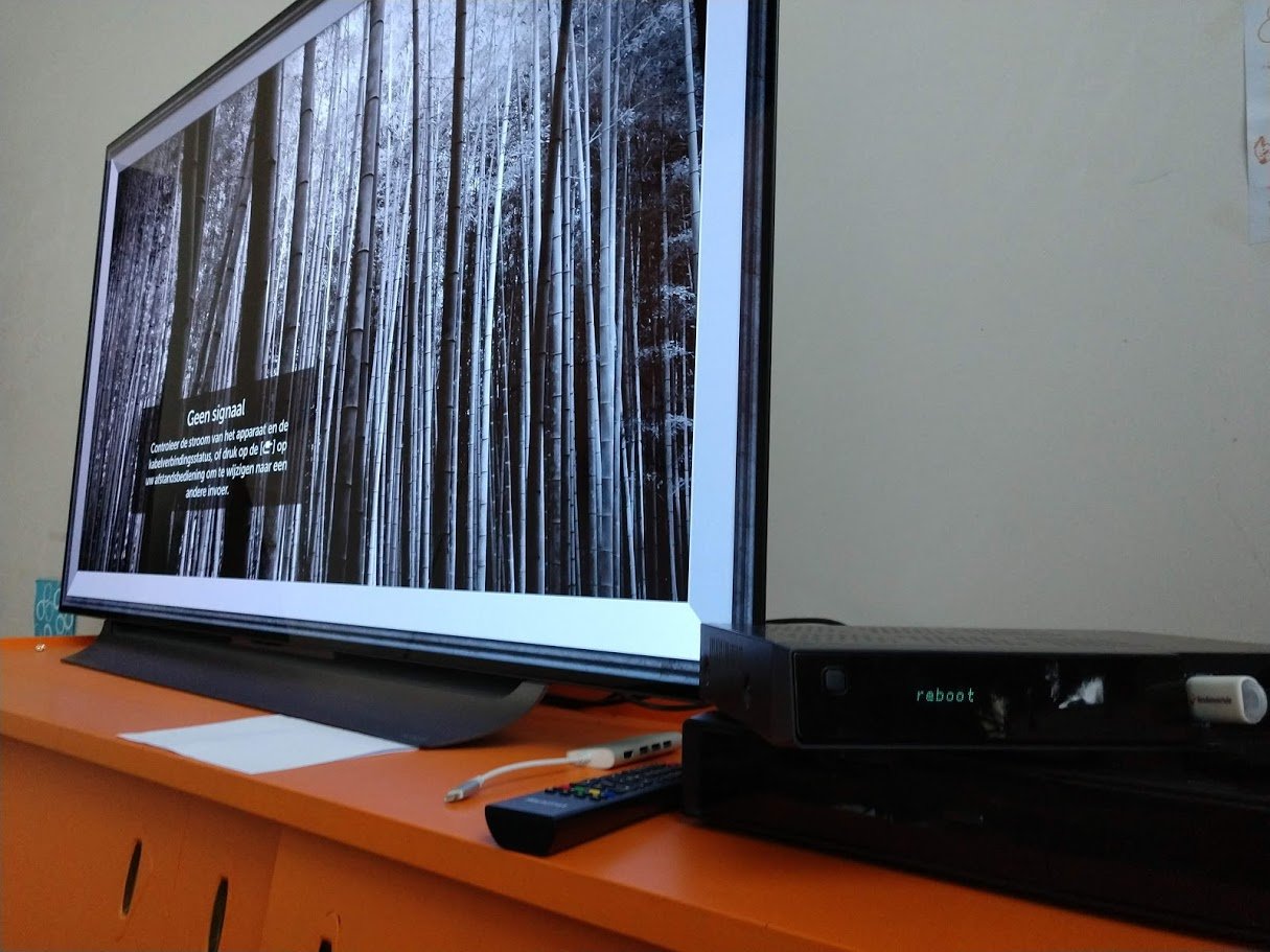

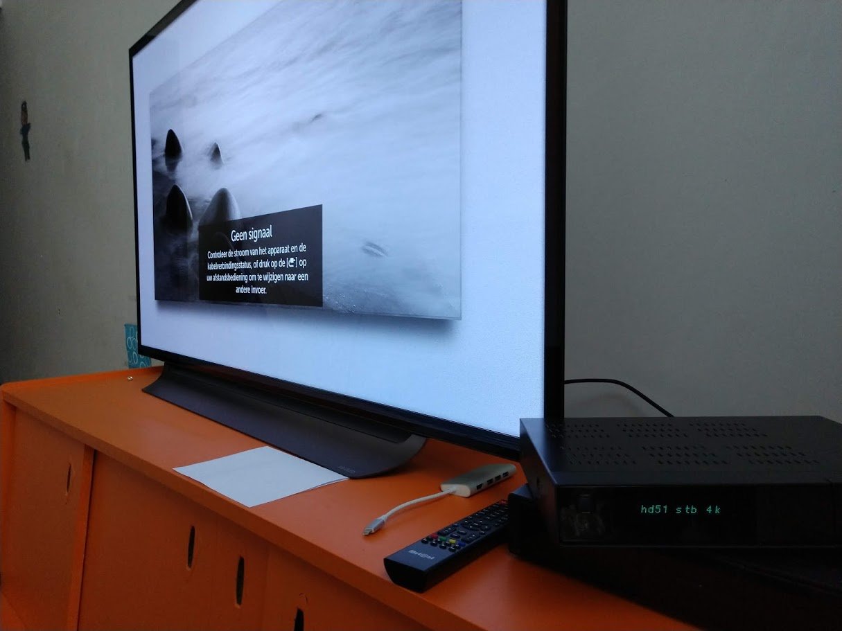

frekkel Geplaatst: 10 november 2018 Auteur Geplaatst: 10 november 2018 Op verzoek Openpli 6.2. Liep vast na de reboot. Daarna alle kabels verwijderd, kaart stak ik er zelfs nog niet in. Geheugenstick ook afgekoppeld, kabeltje erin vanachter en hij liep weer vast op het mij inmiddels welbekende scherm. En ik had hiervoor dus al die bootloader geflasht via de link die men mij hier gaf.

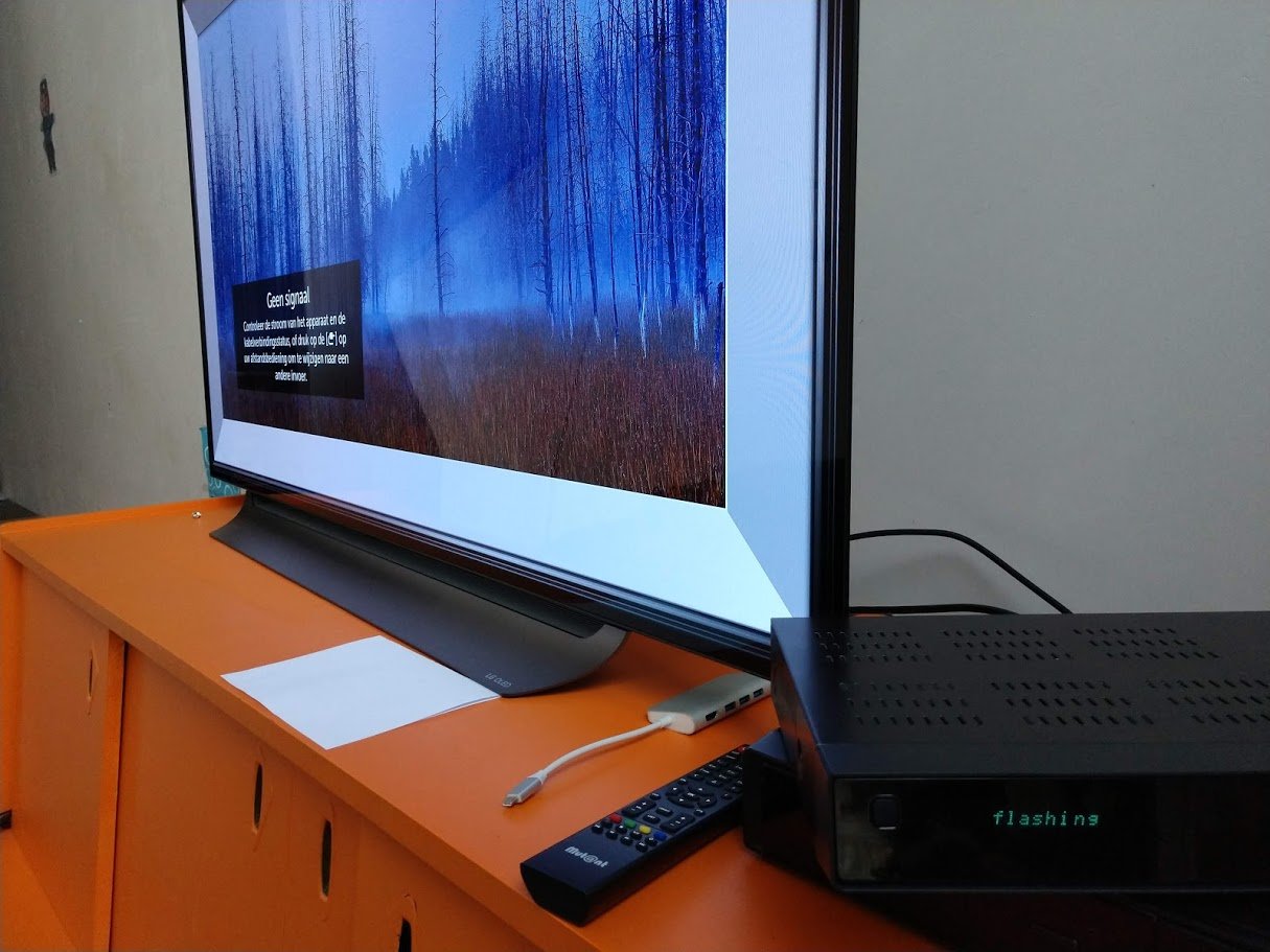

peper Geplaatst: 10 november 2018 Geplaatst: 10 november 2018 (aangepast) Misschien op het internet aansluiten tijdens de flashing, kan zijn dat er nog wat uit de feeds via internet opgehaald moeten worden na de flashing. Blijft vreemd dat hij niet met een vraag komt. Kan je ook een andere hdmi kabel of tv proberen? In het begin gaat de image ook bepalen wat voor resolutie de tv heeft. Het flashen duurt ongeveer 2 minuten, het usb stick lampje moet ongeveer 2 minuten knipperen. Wanneer het lampje van de usb stick uit is, duurt het nog ongeveer 3 minuten voordat hij up en running is. Als het knipperen van de usb stick maar 30 seconden of zo duurt, is de image niet gelezen van de usb stick. Andere stick gebruiken, zo klein mogelijk, 2 gb is genoeg en fat 32 formateren. Indien hij nog niet opstart kan je daarna ook zonder usb stick, uit en aan doen door de standby knop weer lang vast te houden tot dat hij reboot. 10 november 2018 aangepast door peper Mutant HD51 4K 2 keer, Xtrend ET4000, Openpli 7, Schotel Trax 64, 2x 1e Tripleblock lnb, Astra 1,2,3 / 2e Duoblock lnb, Astra 2,3

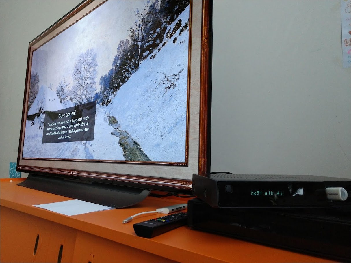

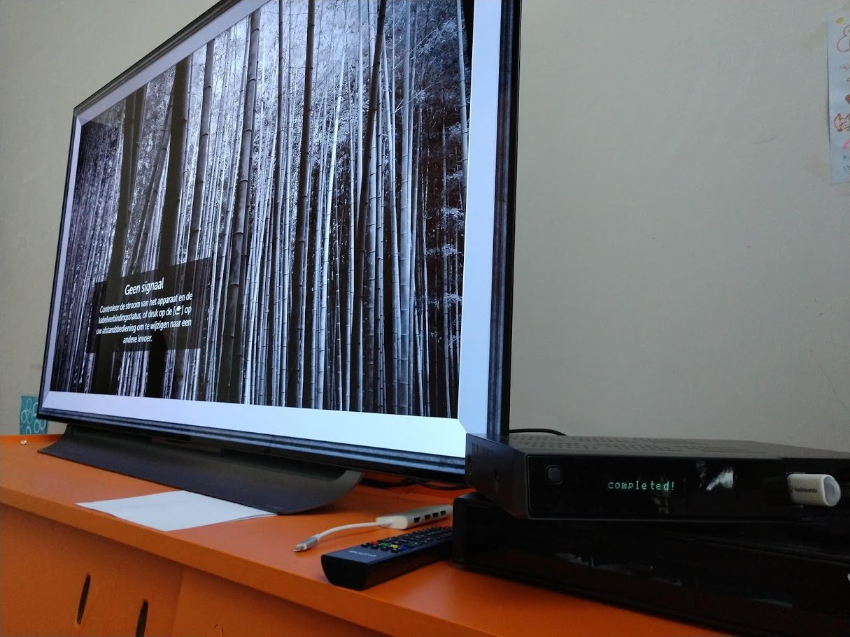

frekkel Geplaatst: 10 november 2018 Auteur Geplaatst: 10 november 2018 1 uur geleden zei ton68: Ik heb dezelfde box en al een paar keer voorzien van andere images. Misschien een overbodige vraag maar wacht je nadat je hd51 stb 4 k ziet nog een tijdje? Of zet je de box uit? Nadat je dit ziet duurt het namelijk (soms) zeker nog ruim 5 minuten voordat hij daadwerkelijk opstart. Nog eens open atv geflasht, er was verbetering, na dat hd51 scherm sprong hij plots naar 'booting...'. Daar staat hij nu zo'n uurtje op. 1 uur geleden zei beeheap: En wat zegt de verkoper? Nog niet gecontacteerd, ik wou het zelf eerst eens proberen. Ondertussen leer ik nog iets bij. Als dat ding tegen morgen niet werkt bel ik hem even. 47 minuten geleden zei peper: Misschien op het internet aansluiten tijdens de flashing, kan zijn dat er nog wat uit de feeds via internet opgehaald moeten worden na de flashing. Blijft vreemd dat hij niet met een vraag komt. Kan je ook een andere hdmi kabel of tv proberen? In het begin gaat de image ook bepalen wat voor resolutie de tv heeft. Het flashen duurt ongeveer 2 minuten, het usb stick lampje moet ongeveer 2 minuten knipperen. Wanneer het lampje van de usb stick uit is, duurt het nog ongeveer 3 minuten voordat hij up en running is. Als het knipperen van de usb stick maar 30 seconden of zo duurt, is de image niet gelezen van de usb stick. Andere stick gebruiken, zo klein mogelijk, 2 gb is genoeg en fat 32 formateren. Indien hij nog niet opstart kan je daarna ook zonder usb stick, uit en aan doen door de standby knop weer lang vast te houden tot dat hij reboot. Heb momenteel nog geen internetaansluiting aan de tv, de man met de tang moet nog passeren. Heb al een andere HDMI kabel geprobeerd, maar de Rebox werkt wel met beide. Ik heb geen lampje op mijn stick, maar het display waarop flashen staat duurt wel ongeveer twee minuten. Nog een kleine vraag, waarom zit er bij openpli maar twee bestandjes in de folder, en bij openatv 4? Bvb Kernel zit daar extra in. En kun je bvb ook die bootloader map daar bij steken?

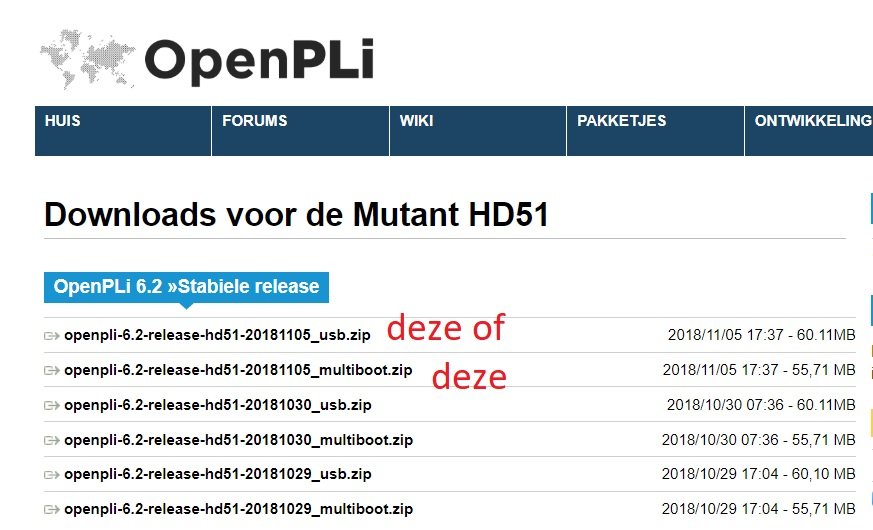

peper Geplaatst: 11 november 2018 Geplaatst: 11 november 2018 (aangepast) 12 uur geleden zei frekkel: Heb momenteel nog geen internetaansluiting aan de tv, de man met de tang moet nog passeren. Ik bedoel natuurlijk de box zelf aan het internet hangen. Je moet je houden aan de files die in een zip file zitten van de desbetreffende versie en geen dingen er bij zetten. Citaat 11 november 2018 aangepast door peper Mutant HD51 4K 2 keer, Xtrend ET4000, Openpli 7, Schotel Trax 64, 2x 1e Tripleblock lnb, Astra 1,2,3 / 2e Duoblock lnb, Astra 2,3

frekkel Geplaatst: 11 november 2018 Auteur Geplaatst: 11 november 2018 17 uur geleden zei smetje limb.BE: als je de usb eruit neemt dan de spanning van de ontvanger gans uitzetten effe wachten en dan terug aansluiten wat gebeurt er dan 'Blijft op 'hd51 stb 4k' staan Heel soms springt hij dan op 'booting...' maar na een uur staat hij nog op 'booting'. Wel gemerkt dat gisteren toen ik openatv geflasht had hij na 'hd51 stb 4k' gewoon naar zwart scherm ging. Vandaan met open pli bleef hij gewoon op 'hd51 stb 4k' staan. 16 uur geleden zei ton68: Wat je in ieder geval nog kunt proberen is een andere USB stick om e.e.a. uit te sluiten. Ik zelf draai met Pur e2 image deze zou je ook eens kunnen proberen. In ieder geval het image dat je download uitpakken op de usb stick dan moet het in principe goed gaan. Als je al tot booting komt kan ik me haast niet voorstellen dat er iets mis is met de box zelf. Soms hangt een box zich ook wel een op, dan als je tot booting komt en na ruim 10 minuten nog niet verder komt stekker er uit en nogmaals booten (zonder te flashen dus) vaak komt ie er dan doorheen. Ik heb al vele boxen gehad mijn vorige VU solo bleef met VTI image ook wel een hangen dan aan/uit en hij liep door het bootproces heen. Zelfde had ik laats met een VU 4 K box die bleef ook hangen. Vandaag met een andere stick geprobeerd, zowel openpli als die bootloader. In beide gevallen gaat het proces volgens het boekje maar als hij daarna reboot blijft hij gewoon ook weer op 'hd51 stb 4k' staan. Bij box afleggen, stick verwijderen en box terug aanleggen blijft hij ook weer op 'hd51 stb 4k' staan. Dat er daarna 'booting...' opkomt is eerder sporadisch en verder dan dat gaat hij ook niet. 4 uur geleden zei peper: Ik bedoel natuurlijk de box zelf aan het internet hangen. Je moet je houden aan de files die in een zip file zitten van de desbetreffende versie en geen dingen er bij zetten. Dat had ik door maar er is nog geen kabel voor handen in de tv hoek. Ik heb het ondertussen al tientallen keer geprobeerd met het hd51 mapje op de stick. Aangezien het flashen op de display volgens het boekje gaat vermoed ik dat ik alleszins niks mis doe daarmee. 2 uur geleden zei smetje limb.BE: welke heb je erop gezet De usb zip. Maar ook al geprobeerd met openpli 6.1, openatv, openhdf en een mutant factoryimage die ik gevonden had. Resultaat is vrijwel altijd hetzelfde.
