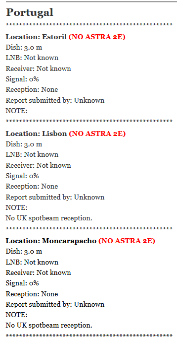

Moderator ceesv Geplaatst: 16 november 2018 Moderator Geplaatst: 16 november 2018 Wanneer je de BBC wilt ontvangen wordt het moeilijk, tot voor kort waren schotels rond de 2 meter doorsnede net toereikend, nu moet je vermoedelijk gaan denken aan een schotel die beduidend groter is. Gaat niet bestaat niet! 65" 4-K OLED, Vu+ Duo 4K SE BT, Vu+ Solo 4K, Rebox-8500, Rebox-8000, Wavefrontier T-90, Satlook Digital NIT, Megasat HD5 Combo Gebruik je een advertentie blocker? Maak dan een uitzondering voor onze website. Zonder advertentie (inkomsten) kan deze site niet voortbestaan.
Sprietje Geplaatst: 16 november 2018 Geplaatst: 16 november 2018 (aangepast) Zelfs met een schotel van 3 meter kun je in Portugal de BBC niet op de Astra 28,2 satelliet ontvangen. 16 november 2018 aangepast door Sprietje
Sprietje Geplaatst: 18 november 2018 Geplaatst: 18 november 2018 Beste Kristalman Ik heb inmiddels begrepen dat het om een schotel gaat vergelijkbaar aan een Triax 88 die je in de Algarve wilt gebruiken. Meerdere mensen op dit forum die ook helemaal in het zuiden van Spanje en Portugal wonen met een multifeed voor dezelfde 4 satellieten hebben de afgelopen jaren aangegeven dat je daar een Triax 110 (of gelijkwaardig) nodig hebt voor een fatsoenlijke ontvangst. Misschien dat die mensen nog even willen reageren met hun ervaring helemaal in het zuiden van het Iberisch schiereiland. Je moet je bedenken dat je met multifeed wat minder signaal hebt dan met de ontvangst van slechs 1 satelliet omdat de lnb's uit het midden van het brandpunt komen te staan.
