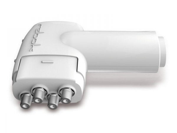

reinsat Geplaatst: 27 december 2018 Auteur Geplaatst: 27 december 2018 Hai Sprietje, Het is nu nog een relook ding met een kop diameter van 40 . In een big bisat schotel . Vroeg me dat af omdat , wat ik ook doe de signaalkwaliteit van Eutelsat 9E niet boven de 71 komt.Zou graag wat meer reserve hebben . Toch zeker met zo'n grote schotel . De demping op de (lange ) kabel kan ik helaas niet verminderen dmv inkorten . Andere LNB wellicht????
Sprietje Geplaatst: 27 december 2018 Geplaatst: 27 december 2018 Als basis zou ik de voorzijde van de lnb 58mm voor het midden van de klem zetten. Kijk dan nadat je de elevatie en draairichting van de schotel en de skew van de lnb optimaal hebt afgesteld, of je de lnb met het dichter- of verder van de schotel zetten nog signaalwinst kunt bereiken.
reinsat Geplaatst: 27 december 2018 Auteur Geplaatst: 27 december 2018 Okee , dank je Is het zo dat je van een LNB met een grote feedhorn ?? zo een als bij een "normale " konstruktie ( inverto black ultra bv) enige winst mag verwachten ????
Sprietje Geplaatst: 27 december 2018 Geplaatst: 27 december 2018 Meestal wel, zeker als er regendruppels op de kop van de lnb zitten.
