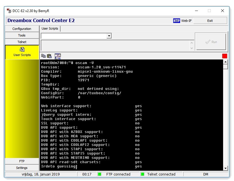

Alex1970 Geplaatst: 16 januari 2019 Geplaatst: 16 januari 2019 Geen idee eerlijk gezegd, maar wel benieuwd. Welke versie OScam heb je nu? (Zie webinterface bij Status). Wat zijn je instellingen van OScam? Heb je andere images geprobeerd? Bijvoorbeeld Dream Elite?https://www.dream-elite.net/ OpenATV?http://images.mynonpublic.com/openatv/current/index.php?open=dm920 Dreambox DM920: 2x Triple tuner (2x DVB-S2X multistream + DVB-C/T2) OpenPLi 9 Xtrend ET10000: 1x DVB-S2, 2x DVB-C/T2, IPTV OpenPLi 9 VU+ Duo / Dreambox DM800 / TBS 5925 Channel Master 180cm offset: 39.0°E-37.6°W, Channel Master 120cm offset: 23.5°E-8°W SAB 97 schotel 45.1°E-60°E, 80cm vast: 28.2°E/23.5°E/19.2°E/13°E | DVB-T/DAB: VHFIII/UHF combi-antenne op zolder.
FeReNGi Geplaatst: 16 januari 2019 Auteur Geplaatst: 16 januari 2019 (aangepast) 1 uur geleden zei Alex1970: Geen idee eerlijk gezegd, maar wel benieuwd. Welke versie OScam heb je nu? (Zie webinterface bij Status). Wat zijn je instellingen van OScam? Heb je andere images geprobeerd? Bijvoorbeeld Dream Elite?https://www.dream-elite.net/ OpenATV?http://images.mynonpublic.com/openatv/current/index.php?open=dm920 Waar vind ik de webinterface van oscam en de versienr die default in newnigma2 aanwezig is? OpenATV 6.2 werkt niet op de DM920, blijft hangen tijdens boot en moet je rescue opnieuw forceren via putty of anders zit je vast. DreamElite nog niet bekeken. 16 januari 2019 aangepast door FeReNGi Dreambox 8000 HD PVR / DM 920 UHD - Visiosat BISAT G3 Astra 28.5/Eurobird 28.2/Astra 19.2/Hotbird 13

Alex1970 Geplaatst: 17 januari 2019 Geplaatst: 17 januari 2019 7 uur geleden zei FeReNGi: Waar vind ik de webinterface van oscam en de versienr die default in newnigma2 aanwezig is? OpenATV 6.2 werkt niet op de DM920, blijft hangen tijdens boot en moet je rescue opnieuw forceren via putty of anders zit je vast. DreamElite nog niet bekeken. Hier versie 11469 dus. Dreambox DM920: 2x Triple tuner (2x DVB-S2X multistream + DVB-C/T2) OpenPLi 9 Xtrend ET10000: 1x DVB-S2, 2x DVB-C/T2, IPTV OpenPLi 9 VU+ Duo / Dreambox DM800 / TBS 5925 Channel Master 180cm offset: 39.0°E-37.6°W, Channel Master 120cm offset: 23.5°E-8°W SAB 97 schotel 45.1°E-60°E, 80cm vast: 28.2°E/23.5°E/19.2°E/13°E | DVB-T/DAB: VHFIII/UHF combi-antenne op zolder.

-verwijderd- Geplaatst: 17 januari 2019 Geplaatst: 17 januari 2019 (aangepast) of meer gedetailleerder, bij Files of met telnet command: oscam -V Standaard gebruikt NewNigma2 de oscam-modern versies nn arm feed zit aan versie 1528 (newnigma2-camd-oscam-modern_nn2-git-1528-r7.0_armhf.deb) 17 januari 2019 aangepast door satmaat
FeReNGi Geplaatst: 20 januari 2019 Auteur Geplaatst: 20 januari 2019 Op 18-1-2019 om 00:51 zei satmaat: of meer gedetailleerder, bij Files of met telnet command: oscam -V Toon verborgen inhoud Standaard gebruikt NewNigma2 de oscam-modern versies nn arm feed zit aan versie 1528 (newnigma2-camd-oscam-modern_nn2-git-1528-r7.0_armhf.deb) inderdaad 1528 editie. Wat is het verschil? Op 17-1-2019 om 19:19 zei dvbs: En gelukt? Momenteel GBOX 811 in image aan het gebruiken, minder freeze maar nogsteeds freezes op TVV vlaanderen kaart. FTA werkt perfect. OScam meer freezes. Ga die mhz setting eveneens bekijken of dat oplost door te wissen. Dreambox 8000 HD PVR / DM 920 UHD - Visiosat BISAT G3 Astra 28.5/Eurobird 28.2/Astra 19.2/Hotbird 13
