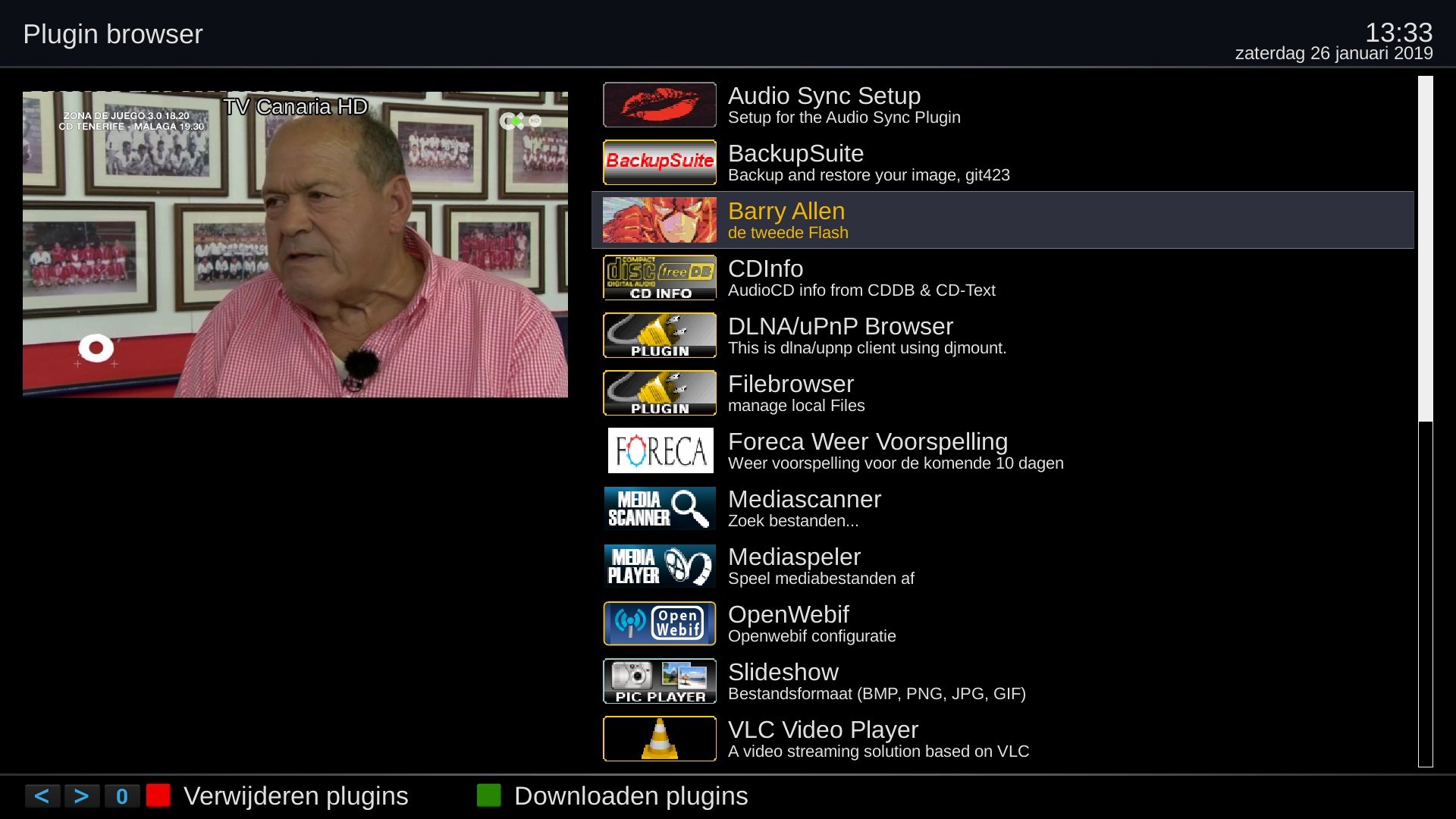

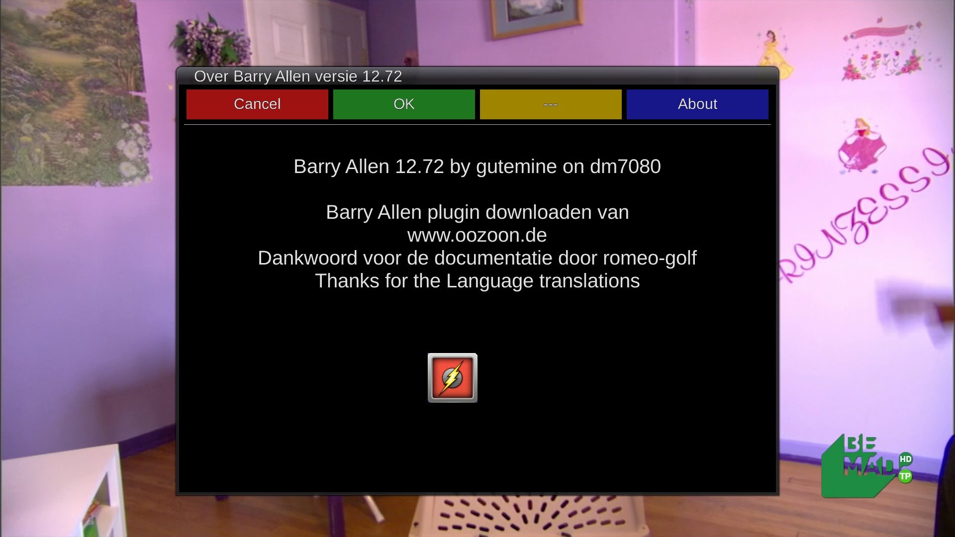

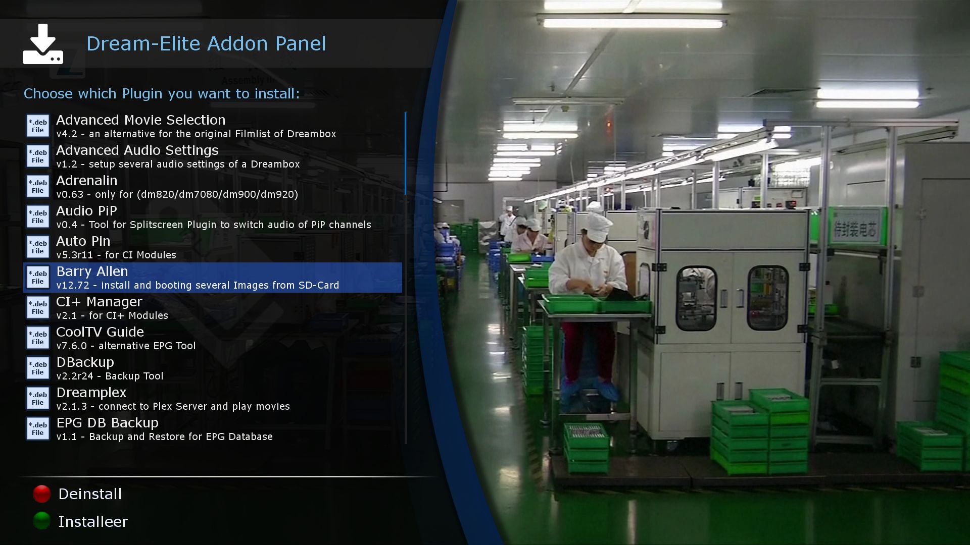

1 uur geleden zei Bambike:

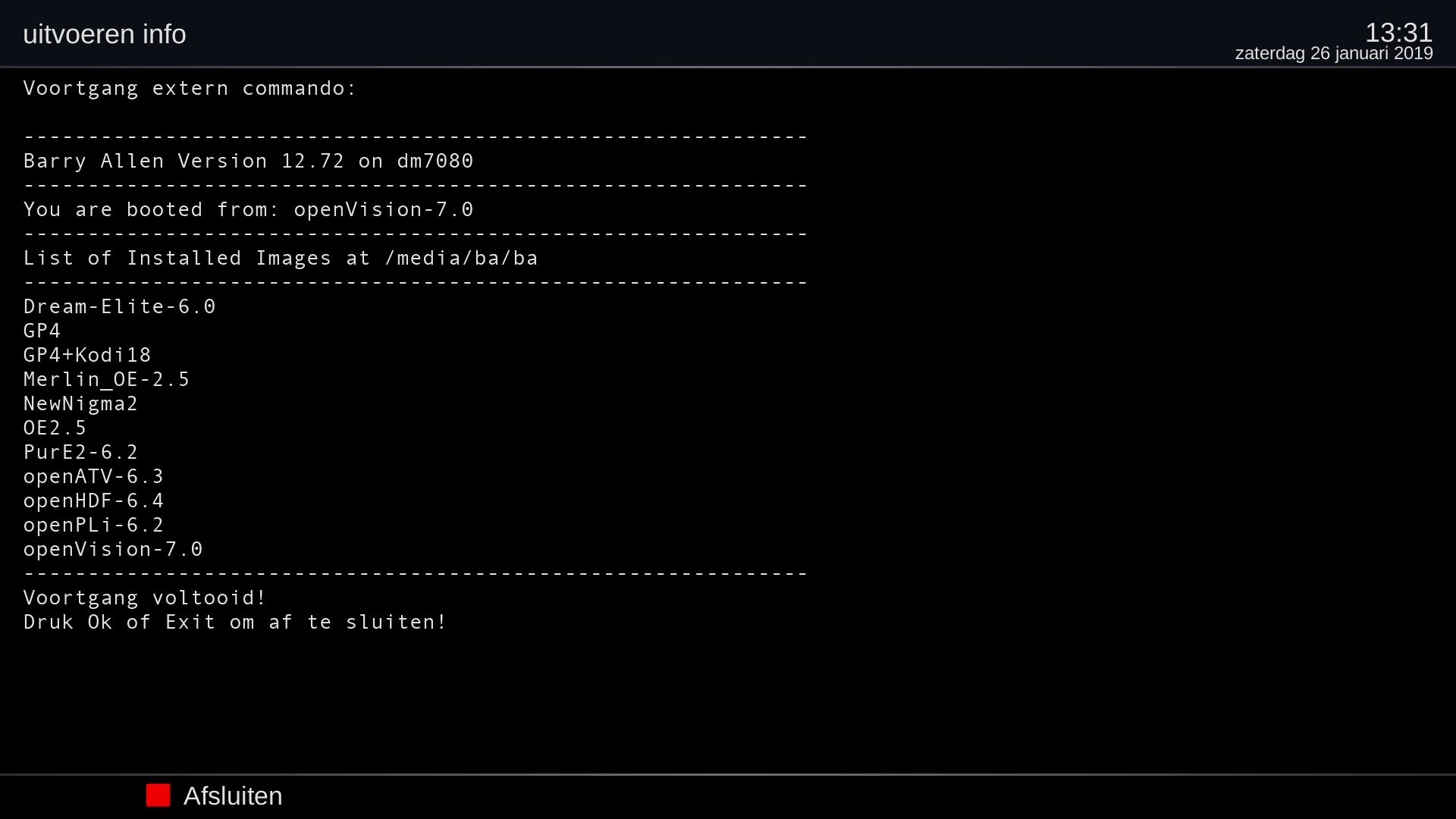

hoe heb je "barry allen" kunnen installeren
dat lukt me niet op een dreambox7080
Daar is echt niets moeilijk aan:
een OE2.5 image installeren in de flash en daarop BA plugin installeren.
(SD-kaart of usb-stick wordt automatisch gepartitioneerd)
(Bij een manuele installatie van BA plugin ook "kernel-module-nfsd" mee installeren)
In een aantal images zit BA ook gewoon in de feed
1.jpg.15f7c7f4ec09a23a8ff58b93130685b0.jpg2.jpg.7efa7964c057d1d84568587b229d30a3.jpg3.jpg.1ab3f5100b3e2f7888bf9b201b0679c5.jpg
aangepast door satmaat
9 minuten geleden zei satmaat:
  Toon verborgen inhoud
in welke image kan het vanuit de feed?

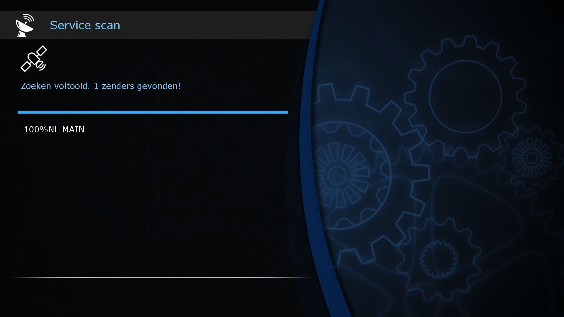

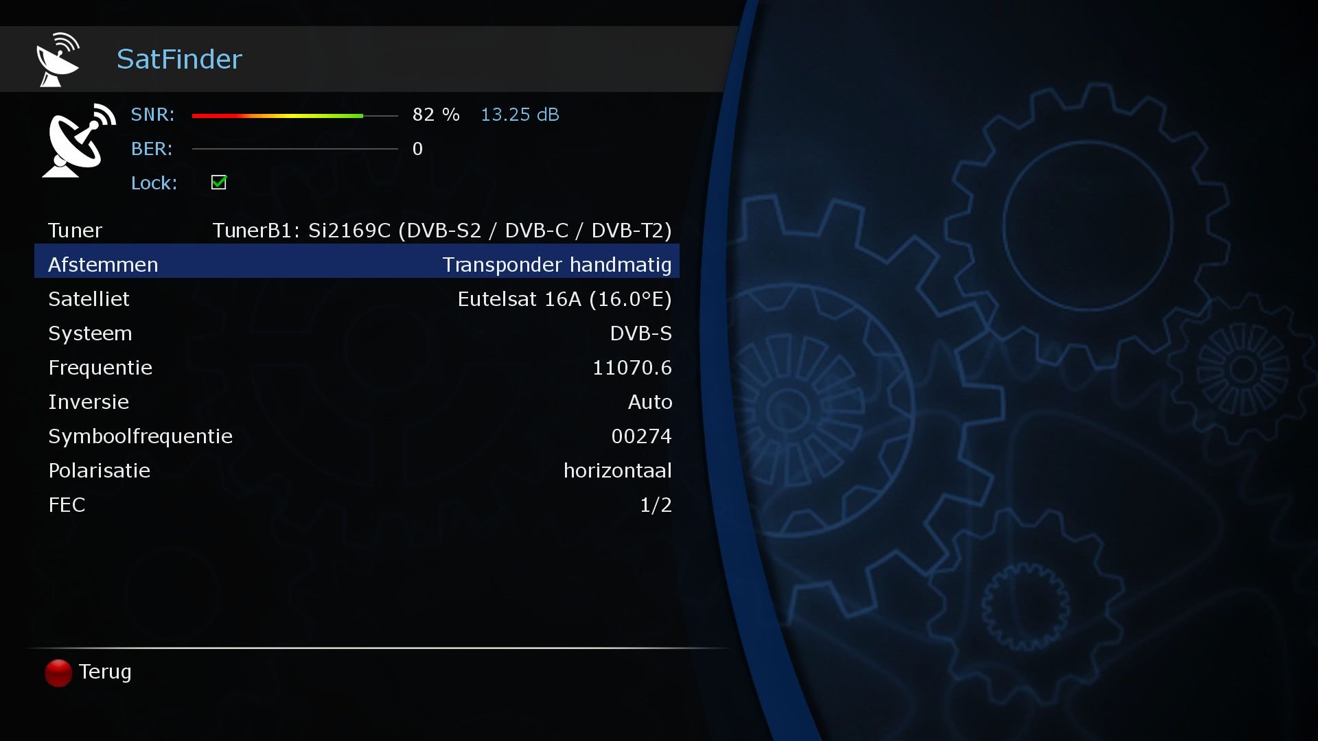

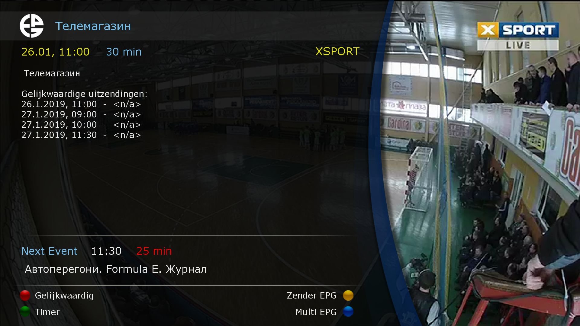

11 uur geleden zei satmaat:

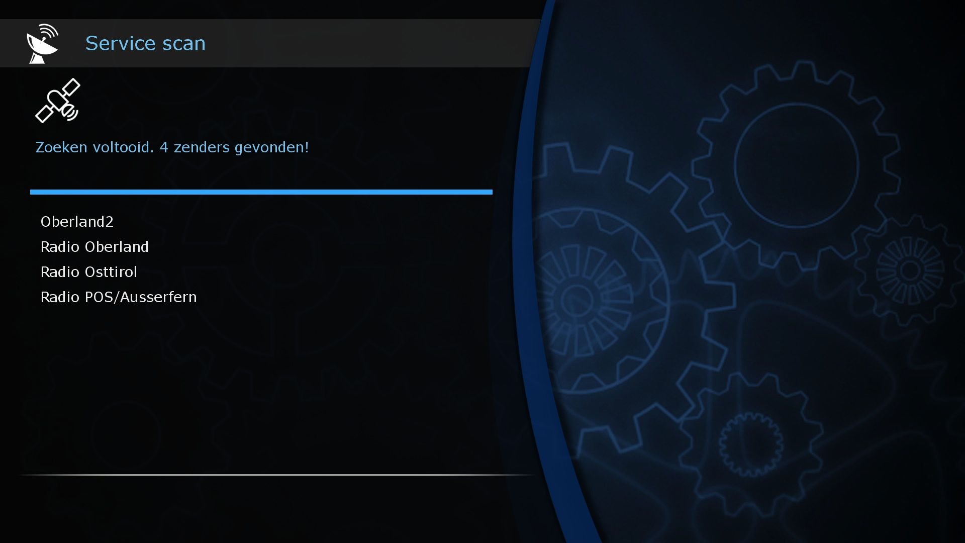

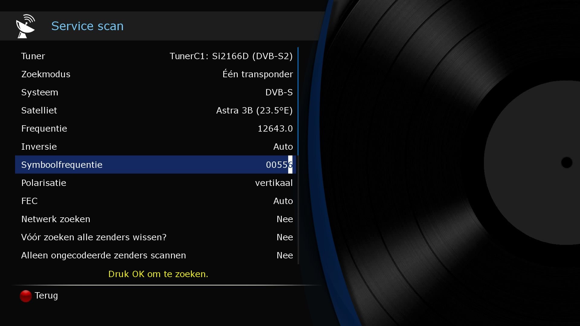

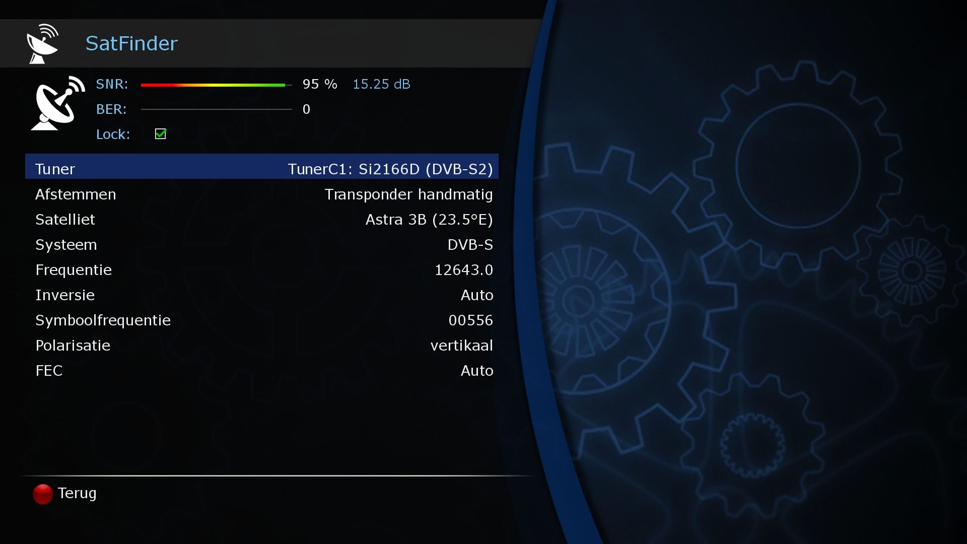

Ben je zeker dat de BCM45308X tuner lage symbolrates kan?
Test eens een paar frequenties met lage SR op Astra 23.5°E
(Wat is de laagste symbolrate dat je kan ontvangen op Astra 23.5°E?)
KoS: https://nl.kingofsat.net/pos-23.5E.php
Flysat: https://www.flysat.com/astra3b.php
(werken deze SR met BCM45308X tuner ook?)
12640 V 940 1/2
11675 V 874 3/4
12643 V 556 3/4
12647 V 285 7/8
screenshot1.jpg.c8e705d491e3c90691b27424c0c6bf42.jpgscreenshot2.jpg.891fbce30e1fd0ffc169d2d4838e0974.jpgscreenshot3.jpg.89671a4d0612153e1de5da5b7efbe372.jpg
Helaas, kan ik dit niet testen daar de lmb niet perfect is  afgericht op een visiosat g4.
10 db maar op 23.5

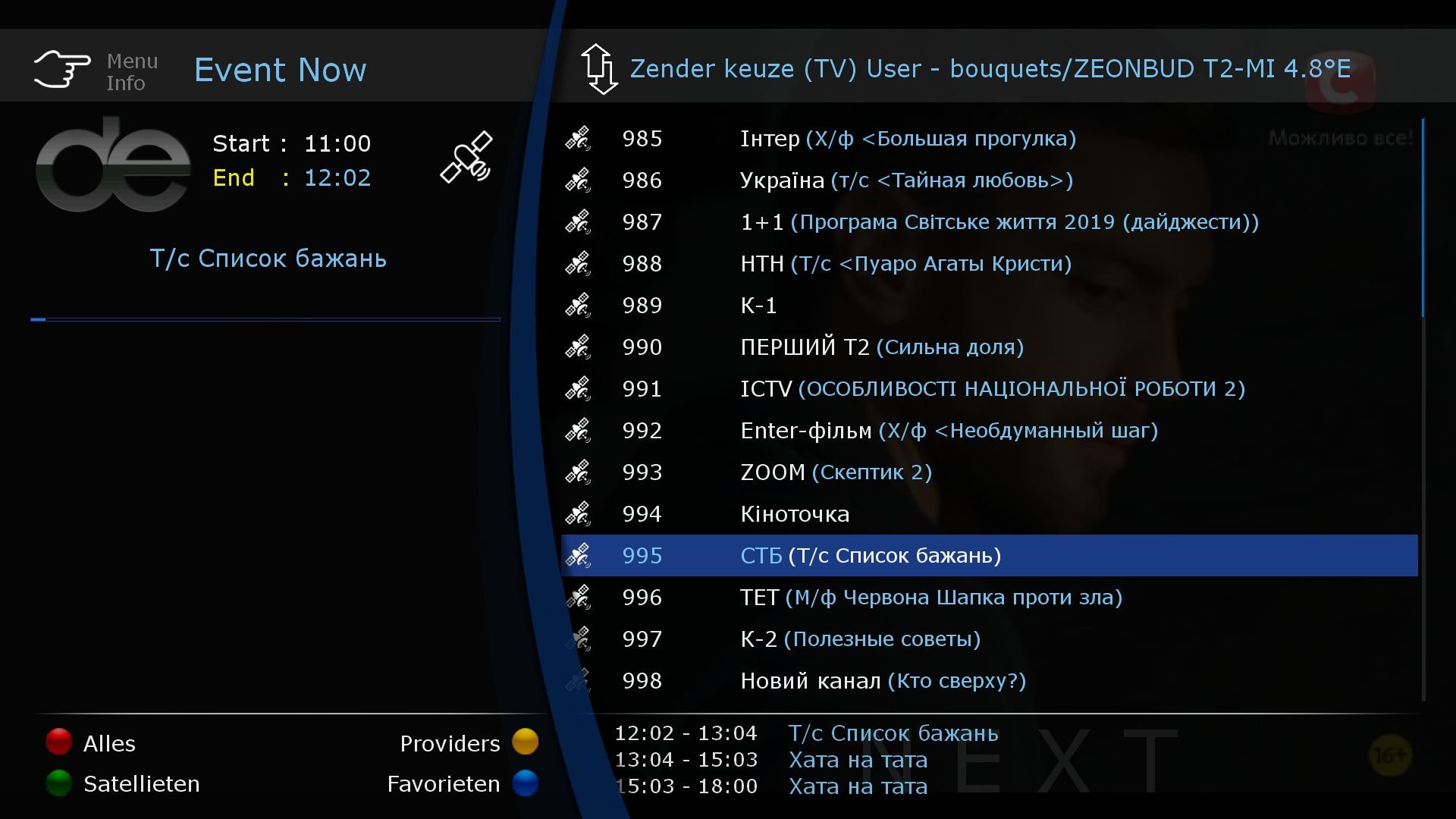

Op 26-1-2019 om 11:06 zei satmaat:
T2-MI werkt niet rechtstreeks, enkel via een interne stream met de astra/t2mi_decap files
HOWTO T2MI OE2.5 Dreambox by HK2k2 070318.pdf
screenshot.jpg.3bc199a29b07213a11054e10097d7303.jpgscreenshot2.jpg.68298116a54f8ac3d860bdff00840f48.jpgscreenshot3.jpg.af7bc08d2b28feacdf58cdbae185f777.jpg
Ik zou eens hier naar kijken, Octagon heeft het wel voor mekaar. Lijkt me een kwestie van tijd dat dit ook in andere images kan.
Op 26-1-2019 om 10:34 zei satmaat:
12640 V 940 1/2
11675 V 874 3/4
12643 V 556 3/4
12647 V 285 7/8

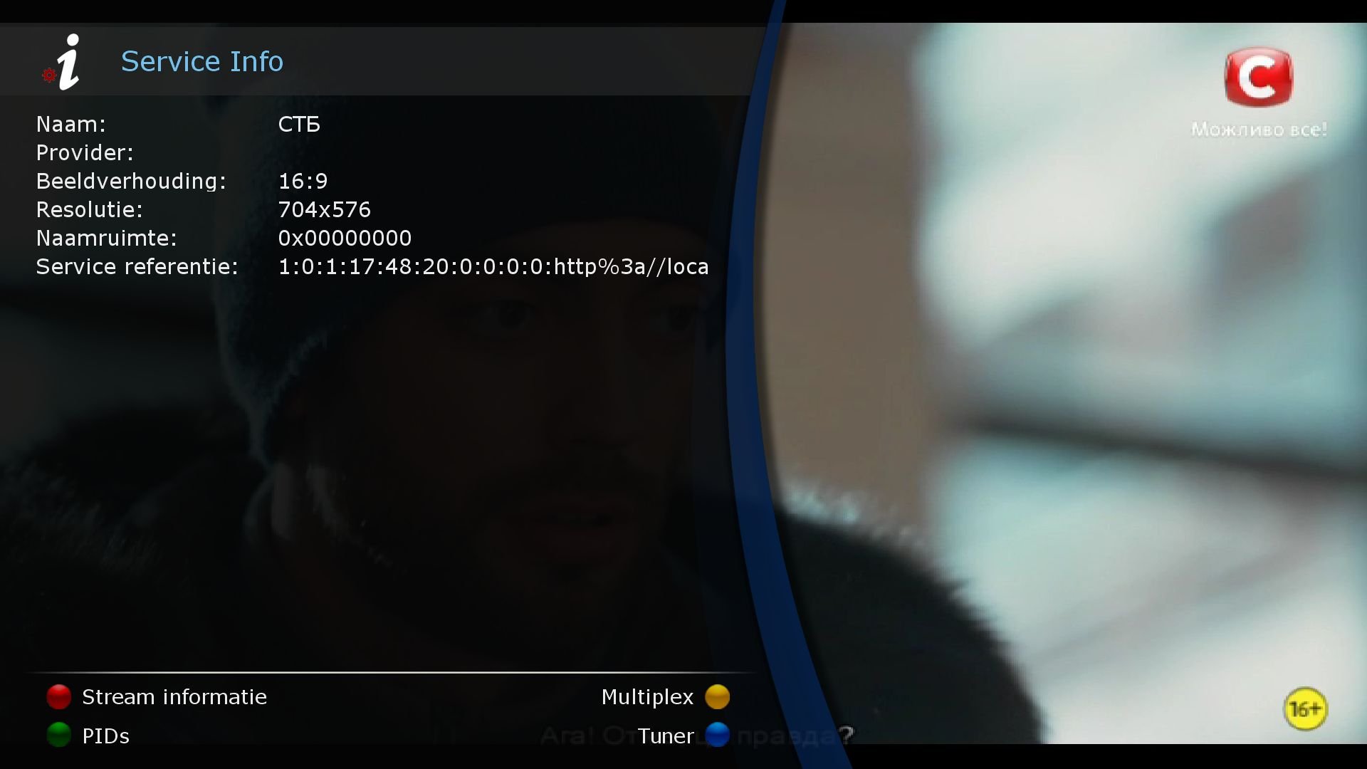

Kan iemand anders dit eens testen dan? En op de multistream tuners? O.a. op Eutelsat 16A en Eutelsat 21A zitten ook een paar zenders met lage symbolrate.
Ik zou graag willen weten welke tuners nu multistream, H.265, lage symbolrates en/of 16/32APSK aankunnen?
En hoe werkt het nu precies met die triple tuners?

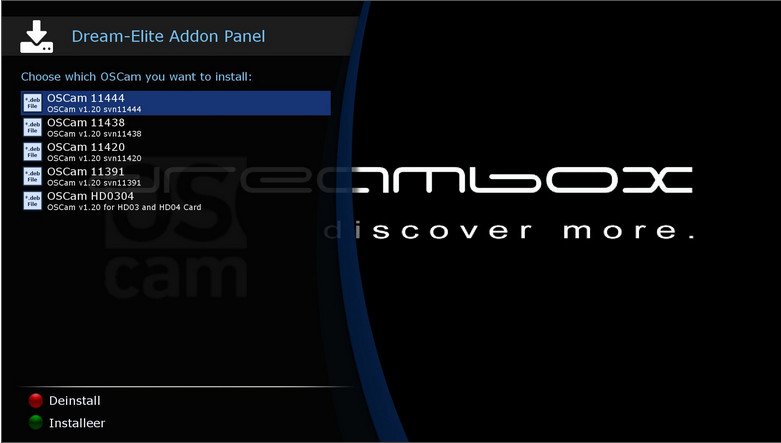

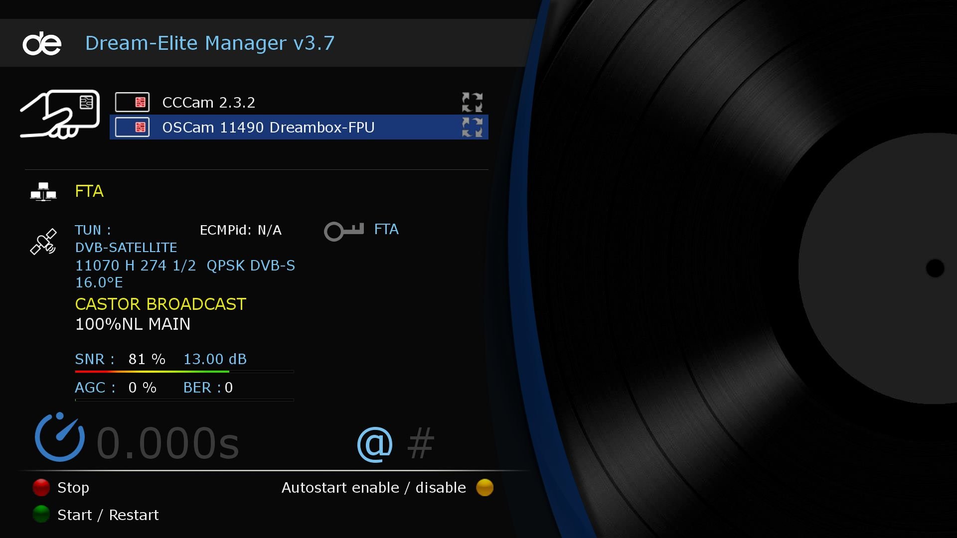

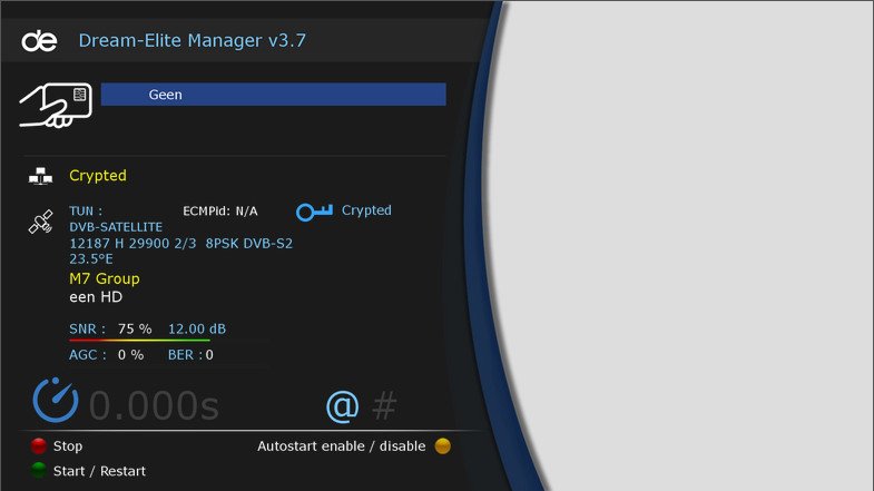

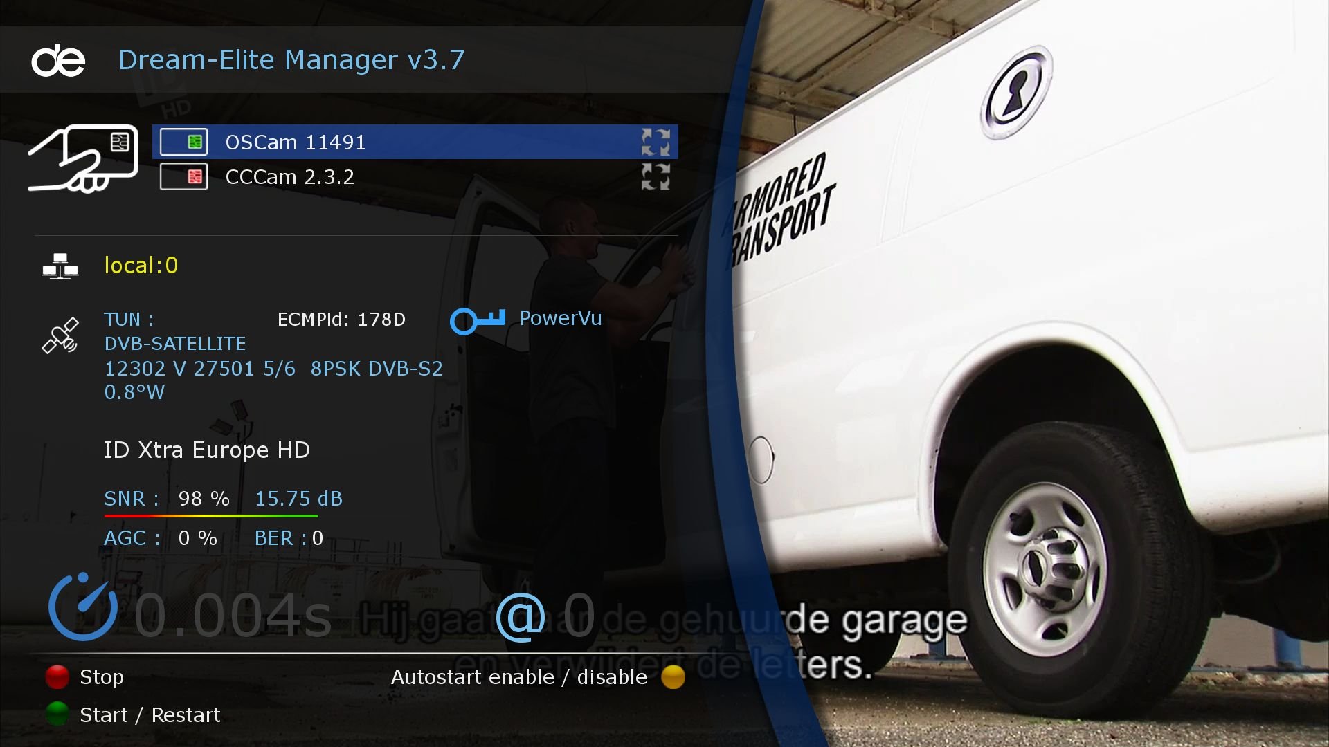

Ik heb de Dream Elite image en de Dextra correct geïnstalleerd op de DM920 maar geen beeld met TVV kaart.
Vragen:
1 - Welke Oscam kiezen (zie onder screenshot).
2 - In DE manager staat bovenaan dat er geen kaart in de kaartlezer zit, terwijl een werkende kaart op correcte wijze geplaatst is.
3 - Ik vind geen keys, noch in /usr/keys of /etc/tuxbox/config - Waar staan die?
Dreambox DM920UHD - Echostar 120cm draaibaar - Tooway Internet
Ik heb oscam 11491 manueel op de box geplaatst op deze locaties:
oscam (binary in de map)
/usr/bin/
(configs zoals oscam.server, oscam.conf, enz. in de map)
/etc/tuxbox/config/
(start script met de juiste oscam locaties)
emu-oscam.service
emu-oscam.socket
/lib/systemd/system/
  • Like 1
De oscam geïnstalleerd zoals het moet, mijn keys die perfect werken op de DM920 ingevoerd.
Maar geen beeld op TVV
5 uur geleden zei Satelliet:
oscam 11444 installeren en ook aanduiden dat na een herstart ook moet starten.
openen via IP adress :8888 en op  general  links boven zie je locatie van je files in de webinterface
/var/tuxbox/config vind je de bestanden :-)
Ook kan je in terminal sessie eens :
find / -name *oscam*   lanceren, dan vind je ook waar ze staan :-)
