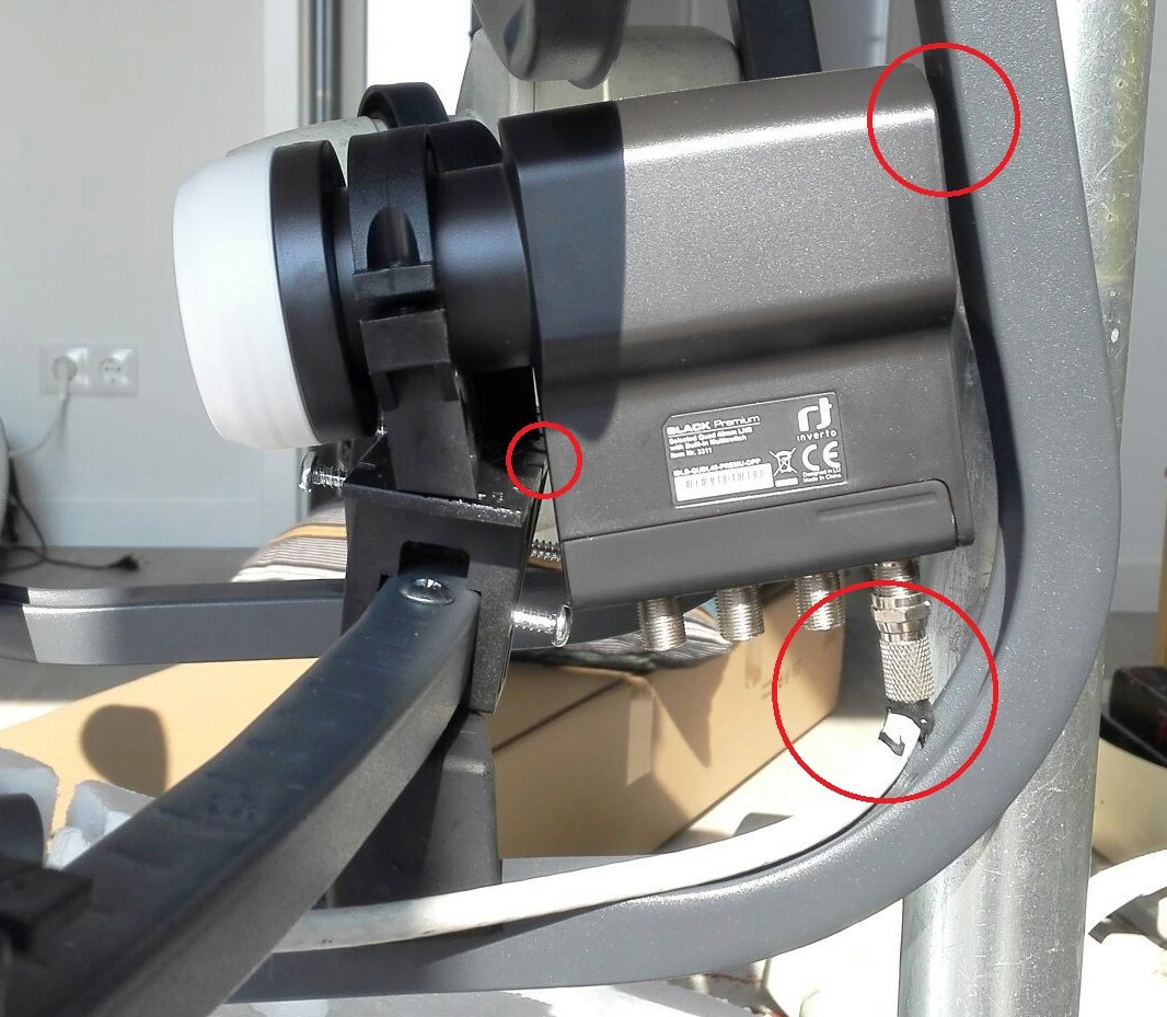

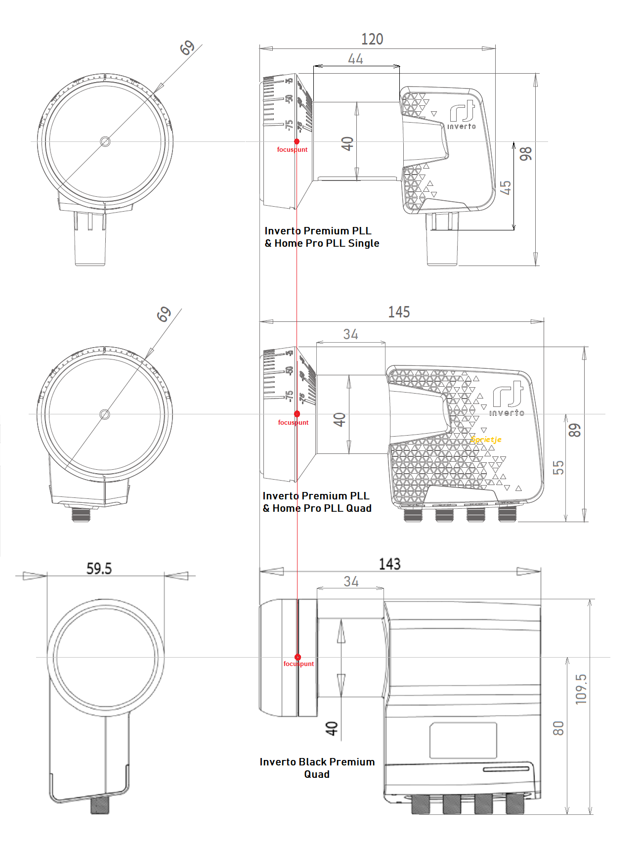

Sprietje Geplaatst: 16 februari 2019 Geplaatst: 16 februari 2019 (aangepast) Een goede lnb waarmee je ook geen problemen hebt met de aansluitingen als hij precies boven een draagarm staat is de Inverto Premium Universal 40mm PLL-lnb. De kop is 3mm groter dan de kop van de Invacom-lnb. Zie: http://www.inverto.tv/lnb/364/quad-universal-40mm-pll-lnb Bekijk de problemen die de vroegere Inverto Black Premium had is de bijlage. 16 februari 2019 aangepast door Sprietje 1

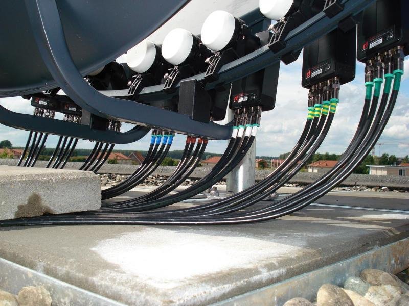

maja Geplaatst: 16 februari 2019 Auteur Geplaatst: 16 februari 2019 (aangepast) De invacom zat op mijn primefocus schotel van 1800 mm. Deze had ik omgebouwd met een echostar feedhoorn. Na jaren trouwe dienst is het afgelopen. Nu heb ik een oude philips lnb ingebouwd ook met een echostar feedhoorn. Ruisgetal is meen ik .0.6 Deze doet het nog prima. Alleen is deze single. Daarom dacht ik zet een quad lnb op de plaats van de astra 19.2 e. Astra3 BBC zit helemaal op het eind van de rails links als je ervoor staat. Op de wavefield staan nu 12 lnb's zowel twins als single. Ik zie bij jouw vermelde lnb's geen inverto quad black ultra staan is deze niet beter ? Of past deze niet? 16 februari 2019 aangepast door maja
Sprietje Geplaatst: 16 februari 2019 Geplaatst: 16 februari 2019 Als de lnb helemaal op het eind van de rail staat, bevindt hij zich hoogstwaarschijnlijk niet boven de draagarm van de hulpreflector en kun je zeker ook een Inverto Black Ultra nemen, zie de bijlage. 1
