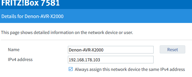

Tonskidutch Geplaatst: 24 maart 2019 Geplaatst: 24 maart 2019 17 uur geleden zei Bambike: Maar vandaag Fritz!box7530 geïnstalleerd die nodig was voor de overgang van ADSL naar VDSL. Beide dreamboxen terug bereikbaar via ip-adres. even in de router kijken of je in de netwerkomgeving je dreambox ziet en / of deze een vast IP adres hebben toegewezen gekregen, anders kun je dat alsnog instellen zoals dit voorbeeld Fat Freddy's Drop Bohannon
