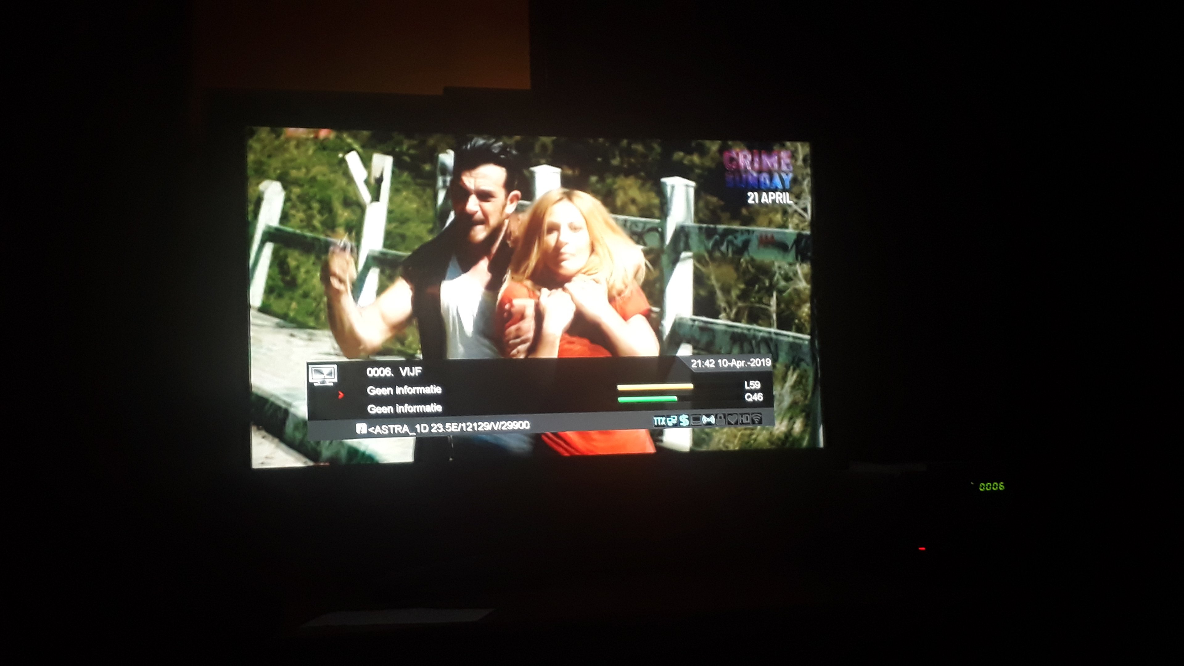

Nessie Geplaatst: 10 april 2019 Auteur Geplaatst: 10 april 2019 Ik starte deze morgen de decoder op en kon ineens alle posten pakken zonder probleem. Deze is dus vanzelf opgelost maar zoals je op de foto kan zien krijg ik geen info over het kanaal en neemt hij astra 1. Nog steeds vind hij astra 3 niet
Moderator ceesv Geplaatst: 10 april 2019 Moderator Geplaatst: 10 april 2019 Ik denk dat je ontvanger een oude satelliet configuratie aan boord heeft. Je kijkt naar Vijf, welke uitgezonden wordt door de Astra 3B Bron Kingofsat.com Astra 3B (23.5°E) 23.5°E 1Astra 3B 12129.00 V 222 Europe DVB-S2 8PSK 29900 2/3 M7 Group, 59.2 Mbps 3 3222 VIJF TV Belgium Entertainment TeleSatTV Vlaanderen Mediaguard 3 Nagravision 3 Viaccess 5.0 21126 566 166 ned 2700 566 66 In je display staat Astra 1D, een satelliet, welke in 2014 buiten gebruik is gesteld. Gaat niet bestaat niet! 65" 4-K OLED, Vu+ Duo 4K SE BT, Vu+ Solo 4K, Rebox-8500, Rebox-8000, Wavefrontier T-90, Satlook Digital NIT, Megasat HD5 Combo Gebruik je een advertentie blocker? Maak dan een uitzondering voor onze website. Zonder advertentie (inkomsten) kan deze site niet voortbestaan.
Nessie Geplaatst: 10 april 2019 Auteur Geplaatst: 10 april 2019 (aangepast) Ik heb deze net nieuw gekocht en ik heb ook al gekeken voor updates maar deze zijn er niet. Kan ik iets veranderen aan die oude sateliet configuratie? Het is heel lastig dat ik niet kan zien welk er op de tv speelt (wat moet kunnen) en het is ook heel lastig dat ik geen tv gids kan zien (wat ook zou moeten kunnen volgens de verkopers). Nu zonder de kids alle kanalen afgegaan maar er zijn nog steeds kanalen die ik niet ontvang zoals nickelodeon spike. Als ik dan naar de decoder van tvv ga kan ik deze daar wel op ontvangen. 10 april 2019 aangepast door Nessie
