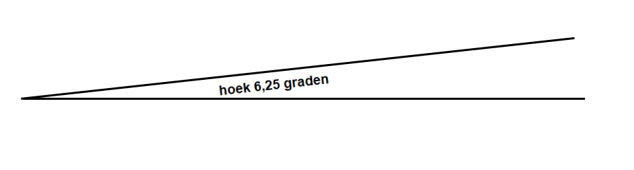

Sprietje Geplaatst: 17 mei 2019 Geplaatst: 17 mei 2019 Klop, met een vlakantenne kun je de skew van de lnb niet instellen. Je moet dan de skew van de gehele vlakantenne instellen. In de Haarlemmermeer moet de skew van de antenne op -6,25 graden staan, d.w.z. als je achter de antenne staat en je kijkt naar de satelliet 6,25 graden linksom gedraaid, zie bijgevoegde hoek.
