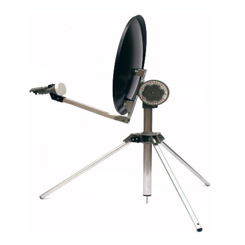

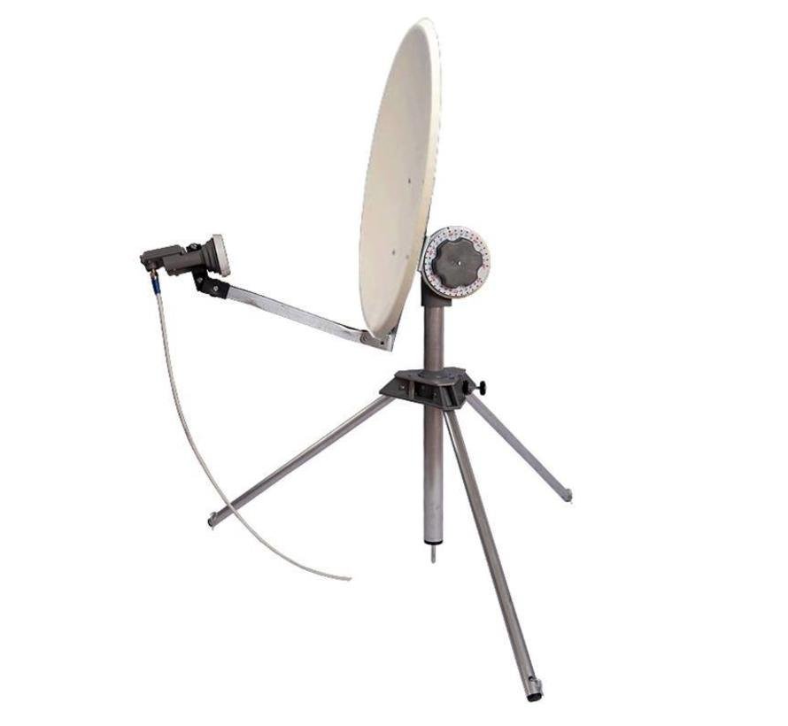

youriy Geplaatst: 12 juni 2019 Geplaatst: 12 juni 2019 Misschien is dit iets voor je: EISS 2.0 65 cm model 2019 (WIT) schotelantenne Ultra Black LNB EISS 2.0 65cm (vernieuwd model 2019) B&R satellietschotel op camping statief met Ultra Black LNB kleur schotel WIT ! Compleet EISS 2.0 (Easy Install Satellite System) pakket: 65 cm B&R schotelantenne pakket met EISS systeem voor eenvoudige elevatie uitrichting en door ingebouwd systeem loodrecht te plaatsen. Inclusief Inverto Ultra Black LNB. Deze nieuwe 2.0 versie (2019) bevat enkele kleine aanpassingen die uitgevoerd zijn in onder andere de voet van het statief en het waterpas. 65 cm aluminium schotelantenne (65 x 69,5 cm) Statief met loodrecht in te stellen centrale buis Schotelbevestiging, LNB-drager, EISS elevatie-instelsysteem Hoogtesteun voor schotelbevestiging 3x grondpen Inverto Ultra Black LNB mét Skew-aanduiding LNB-houder 10 meter hoge kwaliteit coaxkabel met f-connectoren 4 moeren + bouten + tussenringen Handleiding en Skew tabellen clarke-tech HD4100+, gigablue UHD trio 4k, rotor 53grO-45grW, Fuba 85 cm.
Jürgen Geplaatst: 12 juni 2019 Geplaatst: 12 juni 2019 (aangepast) @youri Jij was mij net even voor,,,, Even afhankelijk van welke satellieten jij onderweg wilt kijken en of jij naar één kanaal wilt kijken en tegelijkertijd een kanaal wilt opnemen kan dat voor het genoemde budget zeker. Omdat jij kwaliteit wilt laten prefereren stel ik de schotel voor zoals in de bijlage is afgebeeld, daarmee heb je zo'n beetje het beste wat er nu op de markt is, wel wat aan de prijs maar dan heb je ook wel wat. Dit is een afbeelding van een 55cm gewone schotel maar kan ook met een schotel geleverd worden. V.w.b. de kosten voor de schotel met statief en LNB moet rekenen op circa € 180,= tot € 200,=. Zoek maar op QUANTIS EISS (EASY INSTALL SATELLITE SYSTEM) ANTENNE MET STATIEF Voor de satellietontvanger zou ik de VU+ UNO SE DVB-S2X adviseren, kosten rond de € 269,= Hierbij nog circa 20m goede coaxkabel en dan ben je klaar en dat voor een redelijke prijs. 12 juni 2019 aangepast door Jürgen MacBook Air M2 2022 - iPad Air 2021 - Iphone XR - Apple TV 4 2021

D-box Geplaatst: 12 juni 2019 Geplaatst: 12 juni 2019 Hoi Jongens, Ik wil toch even een kanttekening plaatsen bij die EISS schotel. Mijn broer en ik hadden een promo filmpje gezien omtrent die EISS schotel op YouTube, hierin zag je een vrouw die in het zuiden van Portugal die EISS schotel in een mum van tijd installeerde en perfect beeld had op 23,5E. In die tijd was het moeilijk om in het zuiden van Portugal de 23,5E te ontvangen (misschien is dat nog steeds zo, maar dat weet ik niet), in ieder geval, mijn broer kocht die schotel met bijbehorende lnbf; toen die schotel werd geleverd zat er een deuk in; mijn broer belde naar die firma om dit te melden en hij kreeg terstond een nieuwe schotel toegestuurd. Prima toch! zouden jullie denken, maar jullie raden het al, in de nieuwe schotel zat ook een deuk. Ik heb die schotels bekeken, het materiaal leek wel van blik, het zal wel van een zeer dun aluminium gefabriceerd zijn. Dus @Hondafreak, als je er overdenkt om zo'n EISS schotel aan te schaffen, raad ik je aan om hem zelf te gaan halen in de winkel want volgens mij waren die deuken tijdens transport veroorzaakt. De video kan je vinden op YouTube, google op: Astra 23 uitrichten met EISS 65cm - YouTube De reden dat ik de link niet doorstuur heeft temaken met het feit dat de leverancier op het eind genoemd wordt. ARRIS VIP 5202 voor KPN, voor satelliet: Ik werk met NanoXX 9800HD met een Lenson Heath 80cm Offset schotel, icm Scorpion Universal Quad Lnbf: Input=10.7-12.75GHz, Output=950-2150MHz, L.o.=9.75/10.6GHz, Conversion Gain: 60dB, Noise Figure: 0.1dB, Alles draaiende dmv USALS met een Stab Italia HH100 rotor.
