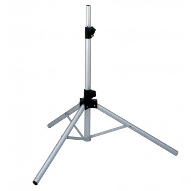

Als bij een gewone schotel op driepoot de grond niet zuiver vlak is, komt de driepoot scheef te staan. Als is er dan nog zo'n mooie elevatieschaalverdeling op de schotel aanwezig, die klopt dan niet meer.
Je moet dan onder 1 of 2 poten vullingen gaan plaatsen of een poot iets in gaan graven om de mast zuiver verticaal te krijgen.

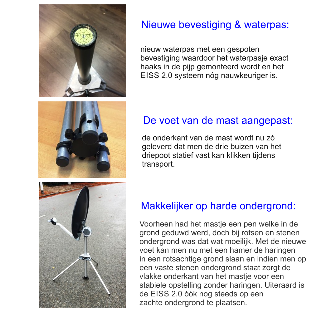

De EISS-schotel met statief heeft dit probleem niet omdat de mast niet met beugels aan de 3 poten is verbonden maar vrij in elke richting te bewegen is.
Door een zeer doordachte waterpas aan de bovenzijde van de mast, kan de mast nadat de 3 poten met haringen zijn vastgezet, precies waterpas op de grond worden geplaatst. Het waterpasje in de mast is tot op een halve graad nauwkeurig af te lezen. Staat hij ietsje scheef, dan kun je de afwijking aflezen en daar rekening mee houden met de elevatie instelling van de schotel want het waterpasje geeft de afwijking in alle richtingen aan.

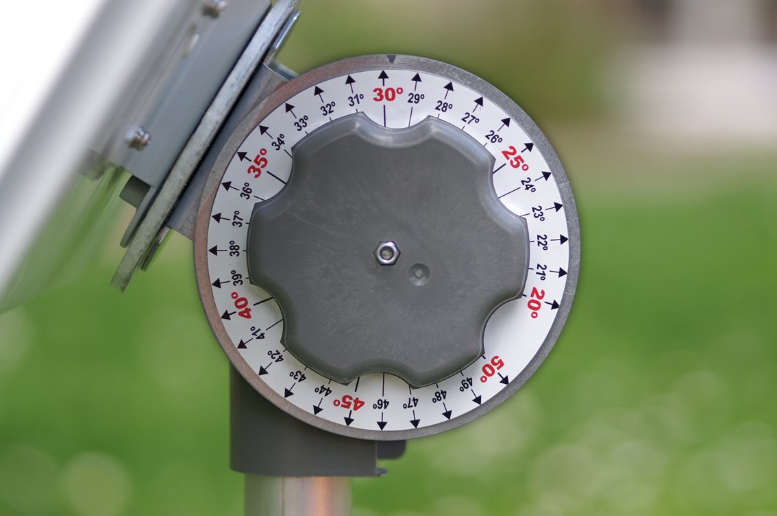

Nadat het statief is afgesteld, moet de elevatie van de schotel afgesteld worden. Dat gaat niet altijd even makkelijk. Bij EISS hebben ze daar wel iets heel bijzonders voor bedacht. Een elevatie instellening met een draaiknop. In de draaiknop zit een planetair tandwielstelsel waarmee zeer compakt een grote vertraging verkregen wordt. Je kunt met de draaiknop kinderlijk eenvoudig de elevatie tot op 0,1 graad nauwkeurig instellen om een optimale ontvangst te verkrijgen.

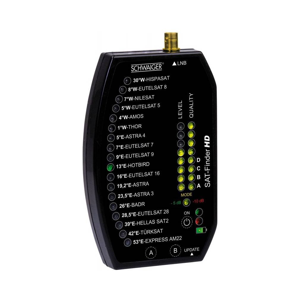

Ik heb toen een Satelliet Finder besteld waarop je a.h.v. LED'jes kunt zien op welke satelliet de schotel op dat moment is afgesteld.
Mijn voorkeur ging toen uit naar de onderstaande Satelliet Finder en daar heb ik zowel onderweg als op de campings heel wat schotels goed kunnen afstellen.
Uiteraard zijn er meerdere opties maar dit is er een die goed werkt en eigenlijk onmisbaar is als je vaker de schotel onderweg moet afstellen.
Het betreft een Schwaiger SF9002 met accu dus geen externe 220V aansluiting nodig.

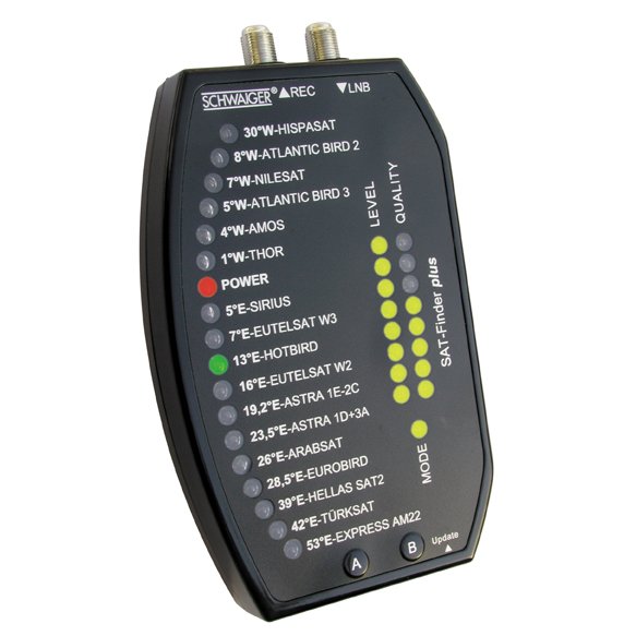

Ja dat is zeker een handig apparaat. Het kost €190 tot €200,- en is al vele jaren op de markt.
Tegenwoordig is daar ook de Eutelsat 9 oost daar op aanwezig voor het geval je Joyne wilt ontvangen.
Het apparaat werkt hetzelfde als automatisch zoekende schotels. Ze herkennen de satelliet aan bepaalde transponder-parameters.
Het komt regelmatig voor dat transponders verdwijnen of dat de parameters veranderd worden. Dan kan het voorkomen dat de satelliet niet meer herkent wordt. In dat geval moet U naar de site van Schweiger en een zip-programma downloaden en uitpakken. Via de meegeleverde mini-usb kabel maakt U verbinding tussen de computer en de SF9002 zodat deze een upgrade krijgt.
Ik weet alleen niet hoe lang het duurt voordat Schweiger een nieuwe update ter beschikking stelt nadat door een transponderwijziging een satelliet niet meer gevonden kan worden.
In de bijlage ziet U nog een model waar de Eutelsat 9 oost niet op staat.
aangepast door Sprietje

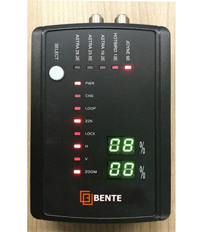

Een soortgelijk apparaat is de Bente  . Deze heeft maar de beschikking om 5 satellieten te vinden maar voldoet voor de eenvoudige gebruiker ook en kost maar €85,-.

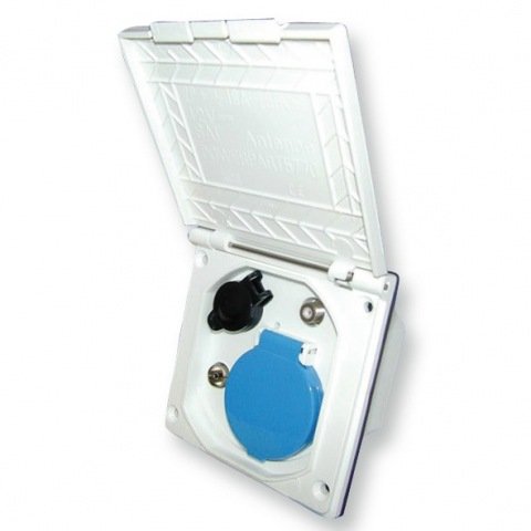

Een coaxaansluiting voor op de camper of caravan ziet er zo uit:
Er bestaan ook dozen waar 230V, 12V, antenne aansluiting en satellietaansluiting in één zitten.

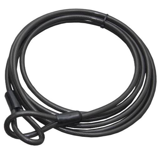

Om te voorkomen dat ze je schotel meenemen, kun je een geplastificeerde staalkabel nemen. Die worden veel gebruikt om na sluitingstijd de tafels en stoelen van restaurants aan elkaar vast te binden zodat ze niet meegenomen kunnen worden.

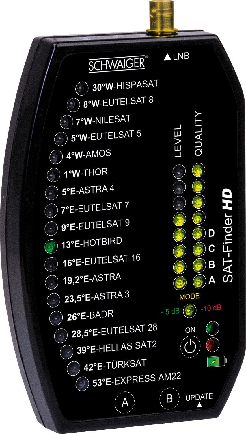

Nou, de SF9002 is al beschikbaar met de 9E Eutelsat, zie bijgaande foto.
Ik heb in mijn eerdere bijdrage schijnbaar een oude foto meegestuurd.
Overigens is de Schwaiger SF9002 al voor € 159,= incl. verzendkosten te koop.
Nee hoor Jurgen, je had de goede foto meegestuurd. kijk nog maar eens goed maar ik maakte alleen de opmerking dat de oudere modellen de 9e niet hebben en dat je daar eventueel rekening mee moet houden als je hem gaat kopen.
De prijs die jij noemt is waarschijnlijk de prijs in Duitsland.
Dat klopt maar dan wel incl. verzendkosten want anders wordt die nog wel duur...

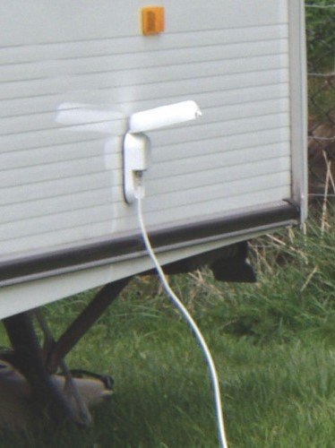

Wat volgens mij ook goed te doen is om in de bestaande 230V CEE aansluitdoos waar je de voedingskabel in steekt als je aan de stroompaal staat, onder in deze aansluitdoos een gaatje van 7mm te boren waar een coaxkabel door kan. Op dat stukje coaxkabel van de aansluitdoos naar je ontvanger schroef je aan beide uiteinden een F-connector. Wil je de schotel aansluiten, dan trek je die F-connector 10cm naar buiten zodat je de 10 meter coax die naar de schotel gaat via een koppelstuk er gemakkelijk aan kunt schroeven. Daarna duw je de verbinding weer 10cm naar binnen zodat de coaxverbinding droog in de doos zit. De coaxaansluiting vast in de CEE-doos zetten lijkt me niet makkelijk om de F-connector in die nauwe ruimte er op te schroeven.
