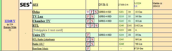

bedankt  voor de reaktie , ik zal eens gaan zoeken   ,vandaag heb ik wel op   12.168 v    28500 sr    2/3   ,een  fta  zender gevonden  dus op 23.5 graden oost
maar tv drente   lukt mij niet

TV Drenthe ga je niet ontvangen.
Die SD zender wordt in DVB-S2 uitgezonden.
Daar heb je een HD ontvanger voor nodig!
