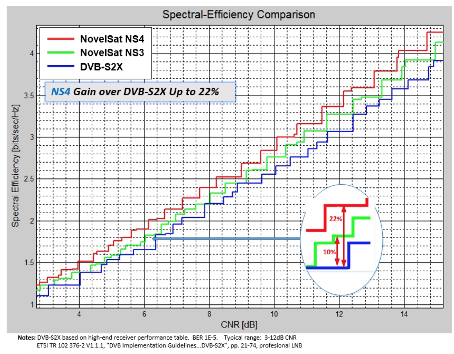

Gast patje7of9 Geplaatst: 8 september 2019 Geplaatst: 8 september 2019 (aangepast) 3 uur geleden zei Zilverhippie: DVB-S2X neemt t.o.v. DVB-S2 minder bandbreedte in voor eenzelfde videokwaliteit. http://www.satelliettv.be/dvb-s2x-standaard-voor-uitzendingen-via-satelliet-klaar-voor-de-toekomst Deze modulatie DVB-S2X is sinds 2014 beschikbaar maar er zijn maar drie zenders die hier in Europa er gebruik (Eutelsat 33E) van maken. En dit al na meer dan vijf jaar, zo te zien willen ze er geen gebruik van maken.🤢 Bij de modulatie NS4 van Novelsat is 32% meer efficiënter dan DVB-S2X. 8 september 2019 aangepast door patje7of9
