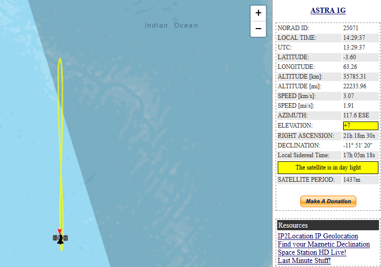

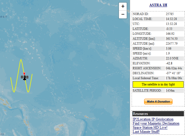

Drs. IJzerbout Geplaatst: 10 november 2019 Auteur Geplaatst: 10 november 2019 Zo luisteraar...het ging in feite om 3 punten van discussie: 1) Sprietje liep te beweren dat als je wilt gaan uplinken, naar een bepaalde satelliet, de ontvangstschotel aan de satelliet op het uplinkstation gericht zou moeten worden. Pure onzin. Dit is namelijk niet zo. Zolang je maar binnen de uplink footprint zit kun je ten alle tijden naar de satelliet uplinken. Ik heb toen verder uitgelegd dat er altijd sprake is van 2 footprints. De uplink en downlink footprint. Die kunnen hetzelfde zijn maar kunnen ook heel goed niet overlappend zijn of kontinenten ver uit elkaar liggen. Als de uplink en downlink footprint hetzelfde is, dan is er doorgaans maar één schotel in gebruik aan de satelliet, die voor zenden en ontvangen tergelijkertijd gebruikt wordt. 2) Dan liep Sprietje te beweren dat als een satelliet zich in inclined orbit bevindt, de antenne aan de satelliet gecorrigeerd wordt terwijl de satelliet aan het driften is. Zodat de veldsterkte en de footprint binnen het bedoelde gebied gelijk blijft. Ook dit is geheel fout en uit de duim van Sprietje gezogen. Satellieten in inclined orbit worden niet meer voor commerciele diensten gebruikt maar uitsluitend voor occasional use, zoals newsfeeds, korte overdracht of klanten die weten dat hun diensten in inclined orbit plaats vinden en er dan ook duidelijk minder voor betalen. Het feit dat de veldsterkte bij het Earthstation niet constant is, is bekend en wordt op de koop toegenomen. 3) Verder had Sprietje het over een kubus van 70 x 70 x 70 km waarin een satelliet zich zou moeten bevinden zodat het uplinkstation met zeer grote schotels niet hoeven te tracken. Ook dit is weer iets spannends dat Sprietje gedroomd heeft omdat het niet waar is. Uplinkproviders zullen ten alle tijden moeten en willen volgen (tracken) omdat ze hun aangepeilde satelliet niet aan de rand van de openingshoek willen bedrijven. Verder is die kubus van 70 km een maar een benadering omdat satellietproviders die kubus al zullen gaan vergroten, nog voordat de satelliet zijn levenseinde nadert en nog niet in inclined orbit gestuurd wordt. Iedere satellietprovider heeft hierover zijn eigen specificaties. En toen begon luisteraar zich ermee te bemoeien met nog meer onzin. “On ne voit bien qu´avec le cœur. L´essentiel est invisible pour les yeux”.
