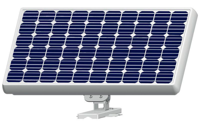

Sprietje Geplaatst: 31 december 2019 Geplaatst: 31 december 2019 De Selfsat H50D geeft flink wat meer signaal dan de Selfsat H30D. Ze zijn vergelijkbaar met een schotel van resp. 60 en 45 cm. Als je nu wilt dat ze helemaal niet meer op een antenne lijken, dan kun je er nog een sticker op plakken van een zonnepaneel.

putemmer Geplaatst: 1 januari 2020 Geplaatst: 1 januari 2020 18 uren geleden, Sprietje zei: De Selfsat H50D geeft flink wat meer signaal dan de Selfsat H30D. Ze zijn vergelijkbaar met een schotel van resp. 60 en 45 cm. Als je nu wilt dat ze helemaal niet meer op een antenne lijken, dan kun je er nog een sticker op plakken van een zonnepaneel. Leuk idee 🙂 Maar ik kan nergens een dergelijke sticker van een zonnepaneel vinden op het Internet. kan iemand een hint geven? 🙂
Sprietje Geplaatst: 1 januari 2020 Geplaatst: 1 januari 2020 (aangepast) 1 januari 2020 aangepast door Sprietje
putemmer Geplaatst: 1 januari 2020 Geplaatst: 1 januari 2020 Zoals zo vaak, ook nu weer bedankt voor je reactie 🙂
