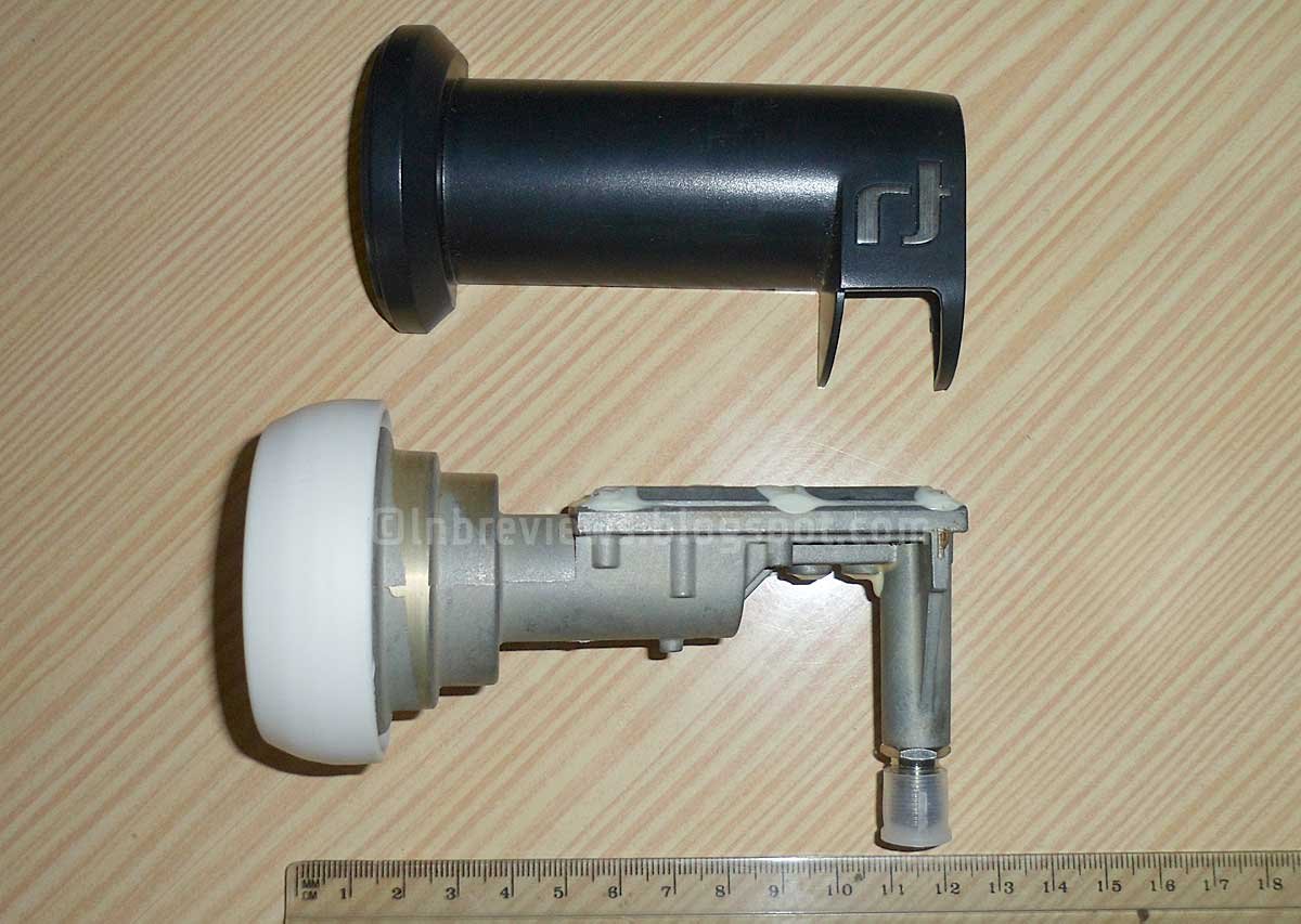

Sprietje Geplaatst: 4 februari 2020 Geplaatst: 4 februari 2020 (aangepast) De printplaten van alle lnb's zitten binnen in de metalen behuizing van een lnb. Dat is niet alleen nodig voor de afscherming van stoorsignalen maar ook voor het vocht. Voor het diëlectricum in de coaxkabel wordt bijna altijd schuim gebruikt wat al heel soepel is, voor grondkabel wordt een harde isolatie gebruikt om de kabel meer vormvast te maken. Buigen is onder de grond van minder belang. 4 februari 2020 aangepast door Sprietje

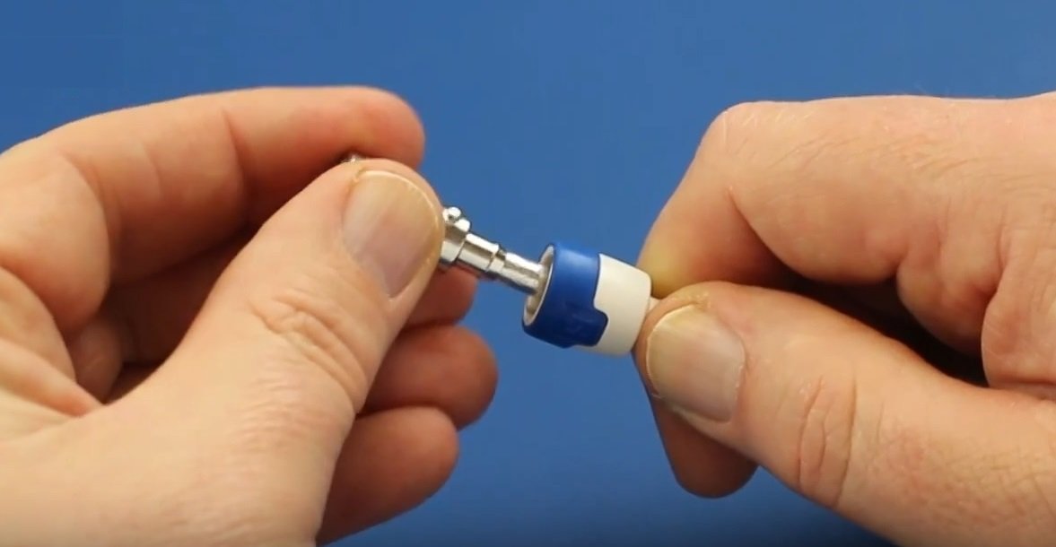

ebhoorn Geplaatst: 4 februari 2020 Auteur Geplaatst: 4 februari 2020 Goed, Dank voor alle tips en adviezen! Ik heb 20 meter koka 9TS besteld met (voor binnen bij de TV) een Hirschmann QFA 5 connector. In plaats van het met de vingertjes aandraaien van de wartel klik ik de F connector in een keer vast. Voor buiten heb ik gewoon een rechte F-connector die ik met vulkaniserende tape waterdicht-en-vacuum-verpakt op de LNB vastschroef.

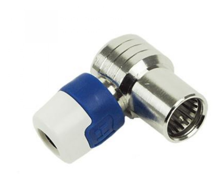

ebhoorn Geplaatst: 6 februari 2020 Auteur Geplaatst: 6 februari 2020 Nog een kleine update: de haakse F-connector lijkt een zwakke schakel in de keten te zijn: het verbinden met de coax kabel is a piece of cake, en doordat je het huis van de connector tussen de geweven afscherming en de binnenste afscherming drukt over een afstand van ongeveer 1 cm is het massa contact prima. Met de wartel klik je de connector tamelijk vast op de kabel. So far-so good. Knelpunt is de push-on verbinding. Nog onbetrouwbaarder dan een hongerige kater in een voliere. Alleen er naar kijken zorgt al voor uitval. Dus ik heb er een gewone rechte F-connector op geklemd, et voilá.... Dus zodirect even een haakse connector met een klassieke wartel halen (zal wel een feest worden met die worstvingers van mij).
