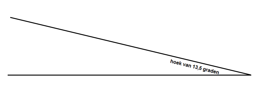

Sprietje Geplaatst: 16 februari 2020 Geplaatst: 16 februari 2020 De skew is hoe schuin de duo-lnb gezet moet worden. Als je de kop van de 23,5 in de klem hebt staan, dan moet je het blok 13,5 graden schuin zetten in regio Genk waarbij de kop van de Astra 19,2 hoger moet staan. Zie bijgevoegde hoek.
