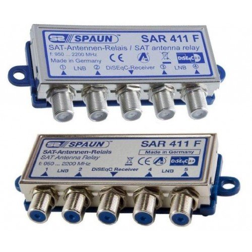

Mimisiku Geplaatst: 6 mei 2020 Geplaatst: 6 mei 2020 Na een controle door een pro blijkt mijn 10-12 jaar oude switch 'bijna' defect te zijn! Een demping van 10 dB terwijl dit normaal rond de 3 dB moet zijn. Op de zwakke TXP's van de HotBird geeft dit nu problemen.. Zoek een andere omdat de aangeraden T****x niet leverbaar is.. Afscheid….. Nog een paar maandjes te gaan…
bellejt Geplaatst: 6 mei 2020 Geplaatst: 6 mei 2020 (aangepast) zijn tegenwoordig toch allemaal goed.Voor een luttele 15 a 20 euro's max heb je een nieuwe 6 mei 2020 aangepast door bellejt Groetjes,salutations,greetings. 1 x Gibertini 1,10 vast 3 sats + 1 x Triax 88 cm rotor + Triax fixed 5W Vu + Duo4K SE sat tuner 4 X DVB-S2X en 1 x turbo DVB-C + OpenVix + idem dual tuner and vu duo2 fallback tuner Octagon SF8008 4K Openvix (via ethernetconnectie/WIFI fallbacktuner)
Mimisiku Geplaatst: 6 mei 2020 Auteur Geplaatst: 6 mei 2020 De pro heeft de demping laten zien. Direct van de LNB 70 dB aan de switchkant 57 dB... Het merk wat de pro aangaf is tijdelijk niet leverbaar... Afscheid….. Nog een paar maandjes te gaan…

Mimisiku Geplaatst: 7 mei 2020 Auteur Geplaatst: 7 mei 2020 Nou, dat denk ik toch wel. Een SPAUN is niet de eerste de beste.. De huidige switch geeft 10 dB demping dus alles zal beter zijn Alles is verder doorgemeten en goed bevonden. Zelfs de kabels.... Afscheid….. Nog een paar maandjes te gaan…

Mimisiku Geplaatst: 12 mei 2020 Auteur Geplaatst: 12 mei 2020 Nog niks gezien.... Helaas.. Heb de oude defecte switch opengepeuterd. Flink geoxideerd (al ziet de electronica er nog prima uit). Blijkt de mantel van de 'OUT' compleet los te zitten!! De soldering is compleet los. Het gewicht van de kabel heeft ervoor gezorgd dat er enigzins aardcontact was waardoor de sterke satellieten nog prima werkten... De contacten gesoldeerd en de boel weer in elkaar gezet..... Afscheid….. Nog een paar maandjes te gaan…
