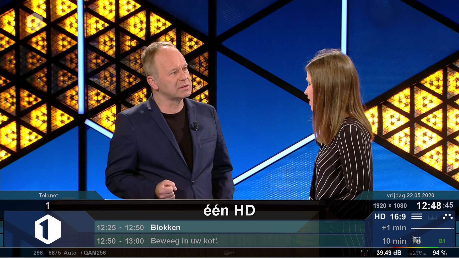

pirrewit Geplaatst: 22 mei 2020 Auteur Geplaatst: 22 mei 2020 (aangepast) De digicorder met enkel een LG OledTV als monitor is perfect. De digibox met enkel Samsung Smart TV als monitor is perfect. Maar dan heb je 2 verschillende kabels nodig en er ligt er maar een . Dus de RF out van de digicorder wordt verbonden met de IN van de digibox en de out en ook nog een HDMI van de digibox met de samsung . Zo loopt er maar een kabel van de NUI over de wandcontactdoos naar de digicorder en doorgelust naar de digibox en blijft het maar een doorgaande kabel. Als dan beide spelen is er storing op de digibox met samsung maar ik zie nu niet enkel op EEN maar ook op Canvas En Ketnet. Daar kijk ik normaal niet naar. NPO 1 2 3 perfect indien beide boxen spelen. Zo heeft het altijd gewerkt en dat zonder al die rommel. Die rommel komt maar om te pogen een oplossing te vinden. 22 mei 2020 aangepast door pirrewit Dreambox 8000 Openpli 7.3 HDD 1,5 TB west. dig VU Ultimo Openpli 8.3 HDD 1.0 TB diseq astra 1 2 3 hotbird sirius thor

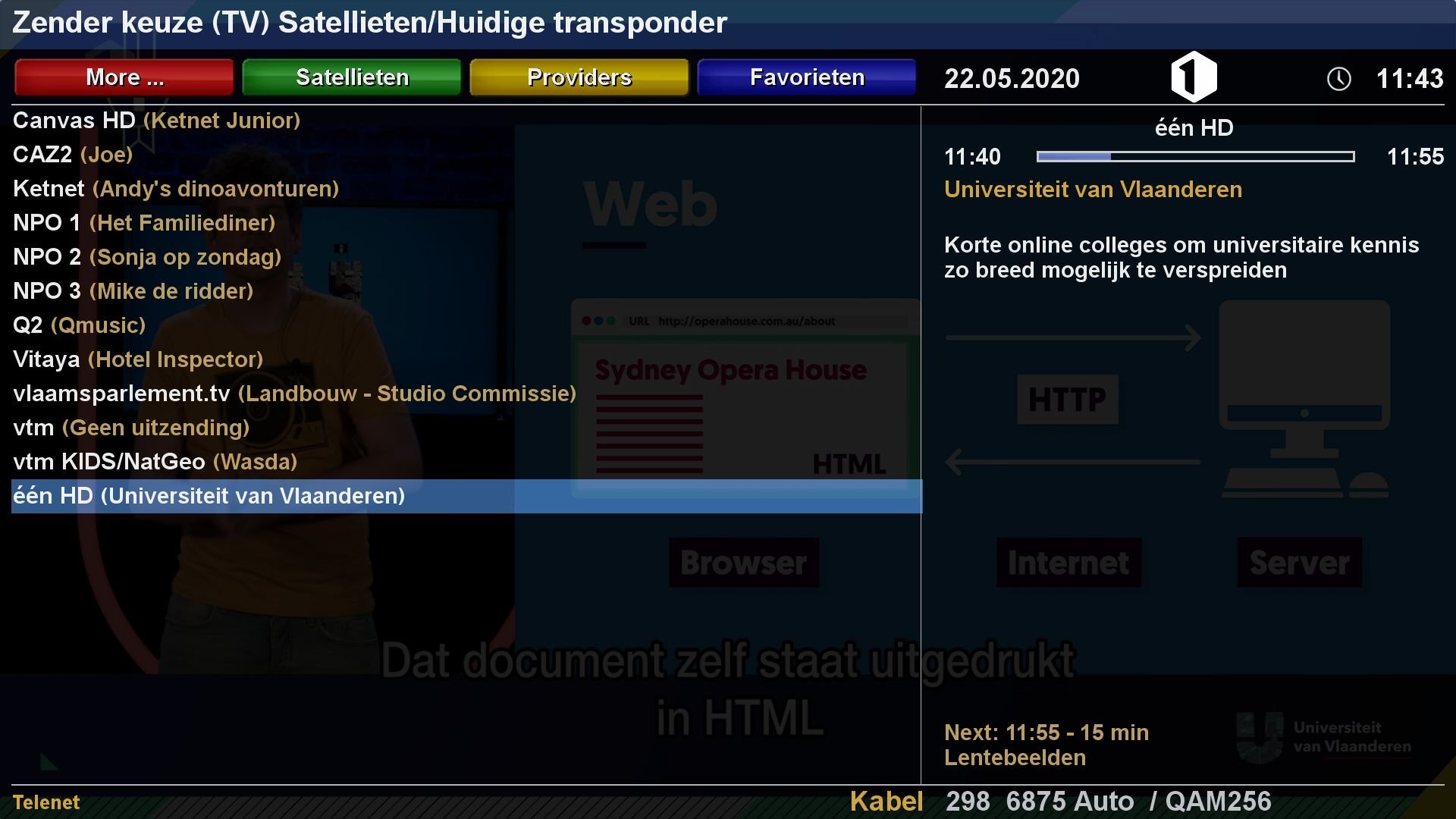

-verwijderd- Geplaatst: 22 mei 2020 Geplaatst: 22 mei 2020 25 minuten geleden, pirrewit zei: ik zie nu niet enkel op EEN maar ook op Canvas En Ketnet. Daar kijk ik normaal niet naar. NPO 1 2 3 perfect indien beide boxen spelen. Jij zal het wel hebben over de NPO 1-2-3 HD zenders, die zitten op een andere frequentie. Daarom geen probleem. Jij hebt dus storing op 1 frequentie → 29800kHz / SR:6875 / modulatie:QAM256 met deze ongecodeerde TV zenders: één HD - Canvas HD - CAZ2 (SD) - Ketnet (HD) - NPO 1 (SD) - NPO 2 (SD) - NPO 3 (SD) - Q2 (SD) - Vitaya (SD) - vlaamsparlement.tv (SD) - vtm KIDS/NatGeo (SD)

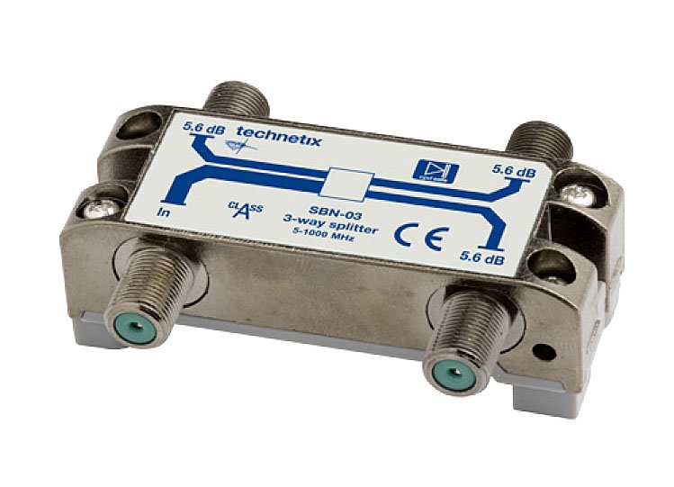

-verwijderd- Geplaatst: 22 mei 2020 Geplaatst: 22 mei 2020 (aangepast) Hoe meer je van het ene apparaat naar het andere doorlust, hoe zwakker het signaal wordt. Sommige transponders hebben meer signaal nodig. Je kan de kabel met een goede splitter verbinden, waaruit je dan aparte 2 kabels (of meerdere) met elk toestel kan verbinden. Ik gebruik ook een splitter → Technetix SBN-03 → 3way splitter → 5-1000 MHz → 5.6 dB (hoe lager de dB uitgangen van de splitter zijn, hoe beter en minder signaalverlies) 22 mei 2020 aangepast door satmaat
