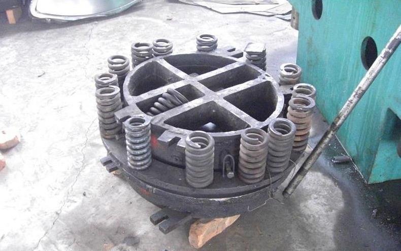

Sprietje Geplaatst: 29 juni 2020 Geplaatst: 29 juni 2020 (aangepast) Als je een deuk in een vlakke plaat gaat drukken, dan zul je plooien gaan krijgen en die plooien krijg je nooit meer goed vlak. Daarom wordt er altijd een plooihouder gebruikt anders is er geen fatsoenlijke schotel van te maken. De plooihouder wordt met zeer zware veren op de vlakke metalen plaat gedrukt waardoor er geen ruimte is dat er plooien kunnen ontstaan. Zelfs de Chinese meuk wordt gemaakt met plooihouders, zie de afbeeldingen van een Chinese fabriek. De plaat wordt meestal ingevet zodat de plaat soepel tussen de plooihouder door glijdt en zo glad mogelijk blijft. 29 juni 2020 aangepast door Sprietje
