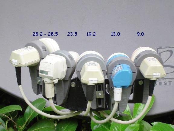

Miauw Geplaatst: 23 juli 2020 Geplaatst: 23 juli 2020 Uit nieuwsgierigheid de volgende opstellen bedacht, is het haalbaar? Is het interessante samenstelling? Uitgaande van 1 schotel, eventueel 4 aansluitingen per LNB, lukt dat op een: Big Bisat of hoe deze tegenwoordig heet? Zou het op een normale Bisat werken? (bestaat een houder voor deze combinatie?) Kan het op een Triax schotel met rail werken, zo ja, hoe groot moet de schotel zijn? Is het beter om 2 Triax schotels te gebruiken, en dan bijvoorbeeld 2 LNB's per schotel? Als ik het goed begrepen heb, dan staan de Astra1 en Astra2 een beetje scheef, 9 oost met Joyne en 13 oost de Hotbird hangen anders in de baan? Ik speel een beetje met een gedachte, dus uit nieuwsgierigheid, maar mogelijk voor later, is dit mogelijk? Ga ik later invullen, de oude info klopte niet meer.

Sprietje Geplaatst: 24 juli 2020 Geplaatst: 24 juli 2020 Met een Bisat gaat het wel als je zelf wat knutselt. Met een Big Bisat gaat het makkelijker.
HG5812 Geplaatst: 24 juli 2020 Geplaatst: 24 juli 2020 Hallo. Ik heb de volgende opstelling gehad: een 80 cm. schotel waarmee ik 9/13/19.2/28.2 ontving. Hierbij was de ruimte wat krap om de hotbird optimaal af te stellen. Op zich werkte deze opstelling overigens prima. Toen ik een Joyne abonnement genomen heb bleek de reserve voor de Joyne transponders toch wat te krap. Ik heb toen voor 9 oost een aparte schotel (triax 64) geïnstalleerd. Door de drie overgebleven lnb's iets anders te positioneren verbeterde ook de ontvangst van de Hotbird en de Astra 2.

Sprietje Geplaatst: 25 juli 2020 Geplaatst: 25 juli 2020 Beste ilseonline Als je kiest voor een BigBisat, dan moet je met het volgende rekening houden. Tussen de 9e en 13e zit 4 graden satellietafstand. Dat is op de rail van een BigBisat 45,6mm. Je kunt dus voor beide satellieten geen lnb nemen met een grote kop, wel een grote en een kleine kop. Omdat de 9e belangrijker is dan de 13e als je keuze op Joyne valt, moet je de smalle lnb dus op de 13e Hotbird zetten. Hetzelfde probleem heb je ook als je voor Canal Digitaal kiest. Tussen de Astra 23,5 en de Astra 19,2 heb je 4,3 graden, dat is 49mm. Kies je dus voor CD, dan zul je de smalle lnb op positie 19,2 moeten gebruiken. Met andere woorden, voor de twee keuzes die je wilt hebben heb je 3 normale lnb's nodig en één smalle en dus ook één smalle lnb-houder.
Ventura Geplaatst: 25 juli 2020 Geplaatst: 25 juli 2020 (aangepast) Om aan u wensen te kunnen voldoen is de big bisat de betere keuze. Voor de volgende reden: - Meer reserve bij slecht weer. - Flexibelere bij eventueel uitbreiden en of verwijderen van een satelliet. - Big Bisat is gemaakt van "kunststof" (Fibreglass SMC volgens fabrikant). De schotel zal niet gaan verroest. Kleur van de schotel gaat op den duur vervagen door de uv straling van de zon. Andere montage onderdelen zijn gemaakt van aluminium of "verzinkt" staal. Deze krijgen op den duur een oppervlakte corrosie aanslag door de weerselementen. Men kan "lichte laag" universele anti-roest beschermingcoating gebruiken om het corrosie proces te vertragen. 21 minuten geleden, Sprietje zei: Als je kiest voor een BigBisat, dan moet je met het volgende rekening houden. >knip< Hetzelfde probleem heb je ook als je voor Canal Digitaal kiest. Tussen de Astra 23,5 en de Astra 19,2 heb je 4,3 graden, dat is 49mm. Kies je dus voor CD, dan zul je de smalle lnb op positie 19,2 moeten gebruiken. Uit eigen ervaring (ik bezit zelf meer dan 10 jaar een big bigsat) kan ik vertellen dat het prima kan met normale 60mm lnb koppen. 25 juli 2020 aangepast door Ventura
Sprietje Geplaatst: 25 juli 2020 Geplaatst: 25 juli 2020 (aangepast) 1 uur terug, Ventura zei: Uit eigen ervaring (ik bezit zelf meer dan 10 jaar een big bigsat) kan ik vertellen dat het prima kan met normale 60mm lnb koppen. Ja als je wilt dat één lnb er 13mm naast staat (9e-13e) waardoor heel veel signaalverlies of beide lnb's er 6,5mm naast staan met veel signaalverlies kan dat. En maar zeuren dat als je op een Triax 64 de Astra 19,2 en 28,2 wilt ontvangen met een Flexiblock dit niet goed gaat. Waar ben je mee bezig? 25 juli 2020 aangepast door Sprietje
