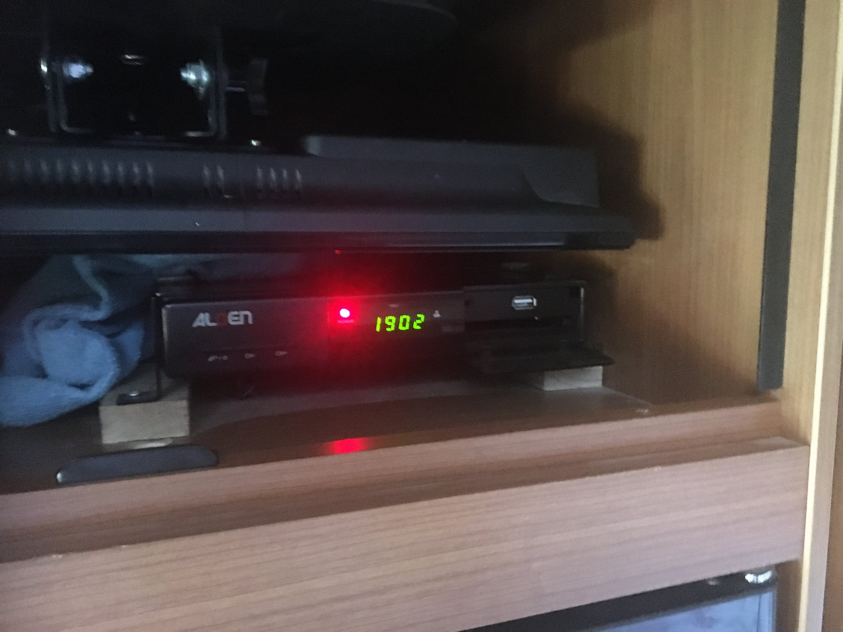

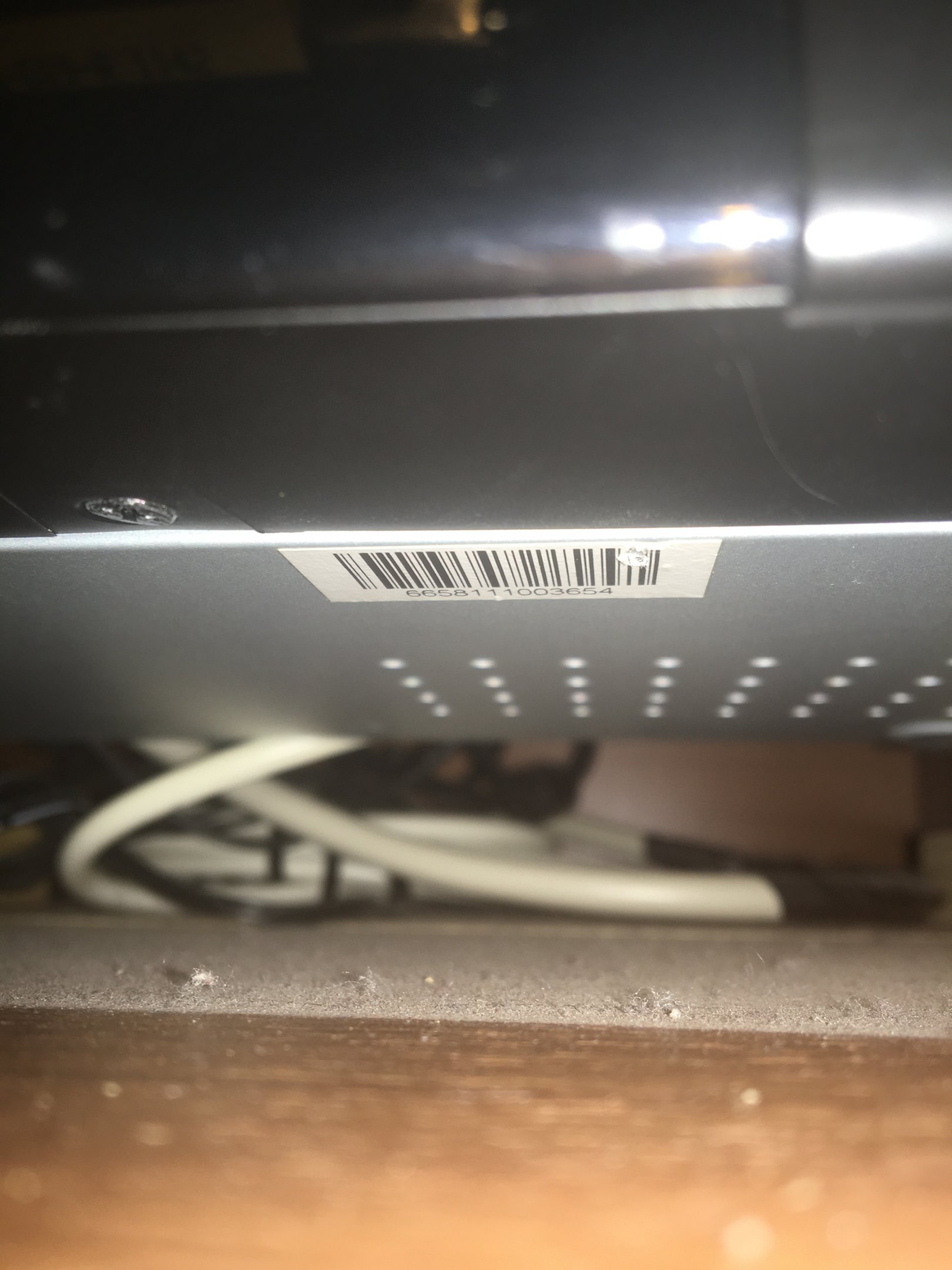

Moderator ceesv Geplaatst: 21 september 2020 Moderator Geplaatst: 21 september 2020 Heb je een type aanduiding van de Alden ontvanger, of een foto van de voor en achterkant van die Alden ontvanger? Probleem met het omsteken van de antenne kabel is dat die niet gemaakt is voor het steeds los en vast schroeven, en dat die spanningsvoerend is, waardoor je kans op sluiting hebt. Verder weet ik niet of die alden stuureenheid bij het lostrekken van de antenne kabel meent dat hij opnieuw moet gaan zoeken naar de satelliet, er is immers plotseling geen signaal meer. Verder dien je een 2e ontvanger aan te schaffen met een CI slot, en dient de ontvanger daarmee Joyne en Canaldigitaal, overweg te kunnen. Verder vermoed ik dat de ontvanger bij voorkeur op 12 volt moet werken. Of dan een Dreambox de meest geschikte keuze is? Volgens Joyne en de importeur van Alden is de ONELIGHT 65 met SSC STUURAPPARAAT geschikt voor Joyne, en zou dan ook geschikt moeten zijn voor Canaldigitaal. Het beste informeer je bij de importeur of je set geschikt is voor CD en Joyne. Gaat niet bestaat niet! 65" 4-K OLED, Vu+ Duo 4K SE BT, Vu+ Solo 4K, Rebox-8500, Rebox-8000, Wavefrontier T-90, Satlook Digital NIT, Megasat HD5 Combo Gebruik je een advertentie blocker? Maak dan een uitzondering voor onze website. Zonder advertentie (inkomsten) kan deze site niet voortbestaan.
anneb Geplaatst: 21 september 2020 Auteur Geplaatst: 21 september 2020 (aangepast) Beste Ceesv, Dreambox is gewoon een bekende vandaar dat ik dit aangeef. Maar uiteraard moet het één worden die geschikt is en voor 12v inderdaard. Ja ik heb al een mail gestuurd naar een importeur, Echter op hun site geven ze aan dat je naast een alden scc ook nog een ontvanger nodig hebt. Let op: U heeft nog wel een satellietontvanger of televisie met ingebouwde satellietontvanger nodig voor Joyne of Canal Digitaal. Bekijk onderaan deze pagina de mogelijkheden. 21 september 2020 aangepast door anneb
Moderator ceesv Geplaatst: 21 september 2020 Moderator Geplaatst: 21 september 2020 Ondertussen wordt mij een en ander duidelijk. De antenne is aangesloten op de SSC. Van de ssc loopt een antennekabel naar een ontvanger, in dit geval de ALden pack libertas hdtv receiver, welke een FTA ontvanger is. Die ALden pack libertas hdtv receiver kan je vervangen voor elke ontvanger met een CI slot welke ook op Canaldigitaal Joyne CI modulen werkt. Ik zie alleen bij de SSC 9 graden oost niet vermeld, het kan zijn dat je voor Joyne een software update moet aanschaffen. Bediening van de schotel gaat via de ssc. Gaat niet bestaat niet! 65" 4-K OLED, Vu+ Duo 4K SE BT, Vu+ Solo 4K, Rebox-8500, Rebox-8000, Wavefrontier T-90, Satlook Digital NIT, Megasat HD5 Combo Gebruik je een advertentie blocker? Maak dan een uitzondering voor onze website. Zonder advertentie (inkomsten) kan deze site niet voortbestaan.
