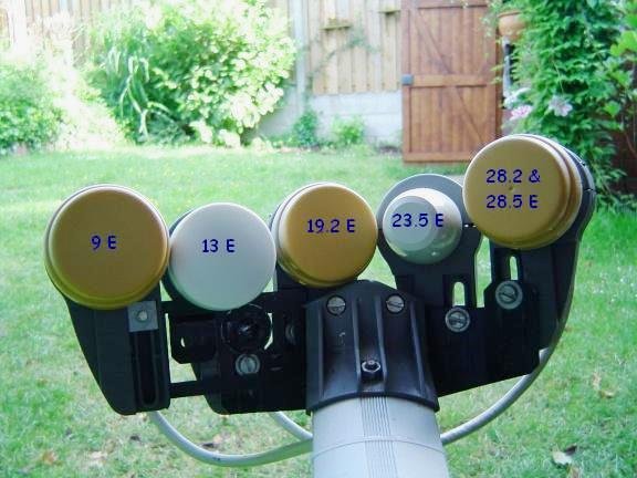

Hvdp Geplaatst: 25 september 2020 Auteur Geplaatst: 25 september 2020 ik heb nu een schotel met 4 lnb's Astra1,2 en 3 en hotbird die op hotbird moet dan op 9 oost gericht worden want ik wil de Fta zenders op Astra 1,2,3 behouden
HG5812 Geplaatst: 25 september 2020 Geplaatst: 25 september 2020 Hallo. Ik had in eerste instantie ook een opstelling met een 80 cm. schotel met 4 LNB's (Astra 1,2, Hotbird en 9 Oost). Ik had Astra 3 laten vervallen: weinig interessante FTA zenders. Dat gaf bij zware regenval weleens uitval van de Joyne transponders. Vandaar dat ik voor een aparte schotel voor 9 Oost gekozen heb.
