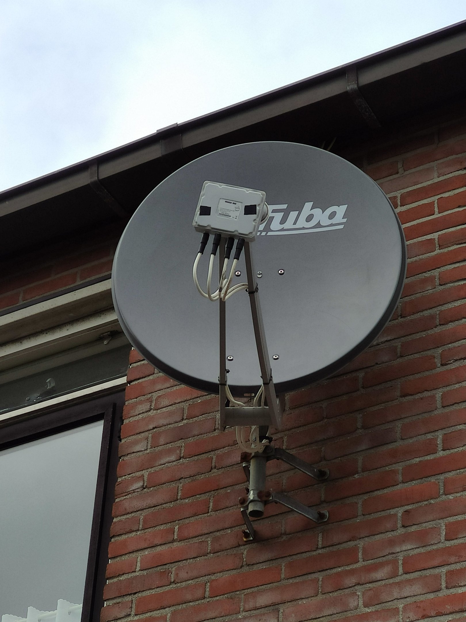

adelaar Geplaatst: 29 september 2020 Auteur Geplaatst: 29 september 2020 Ben vandaag bezig geweest de schotel te vervangen. Nog een aardige klus, alles moet op de ladder. Maar hij hangt en de draden weer aangesloten. Morgen moet de schotel nog uitgericht worden, heb nog geen beeld. Allemaal hartelijk bedankt voor de tips en adviezen.

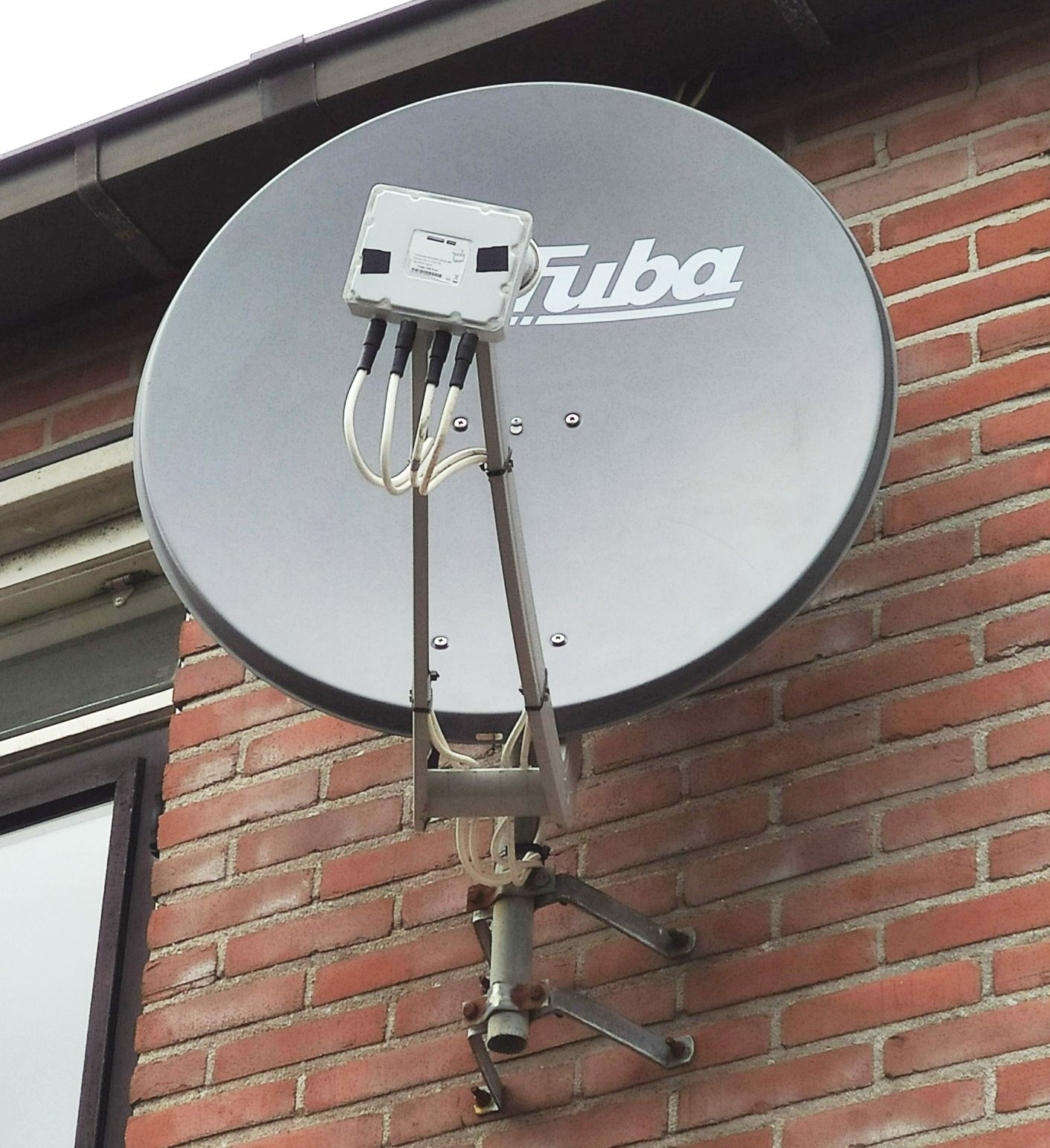

adelaar Geplaatst: 30 september 2020 Auteur Geplaatst: 30 september 2020 Vandaag de schotel uitgericht. Zeer tevreden met het resultaat. De triple lnb kan dus goed op de Fuba 78 cm. Hierbij een foto van de schotel. Iedereen hartelijk bedankt voor het meedenken en adviezen.

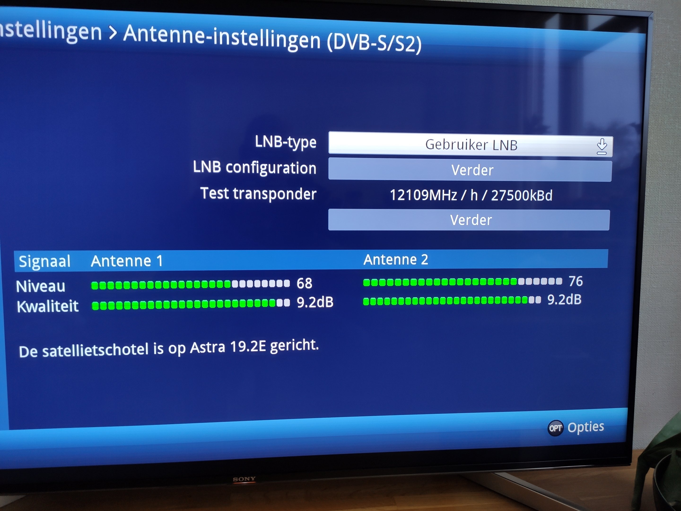

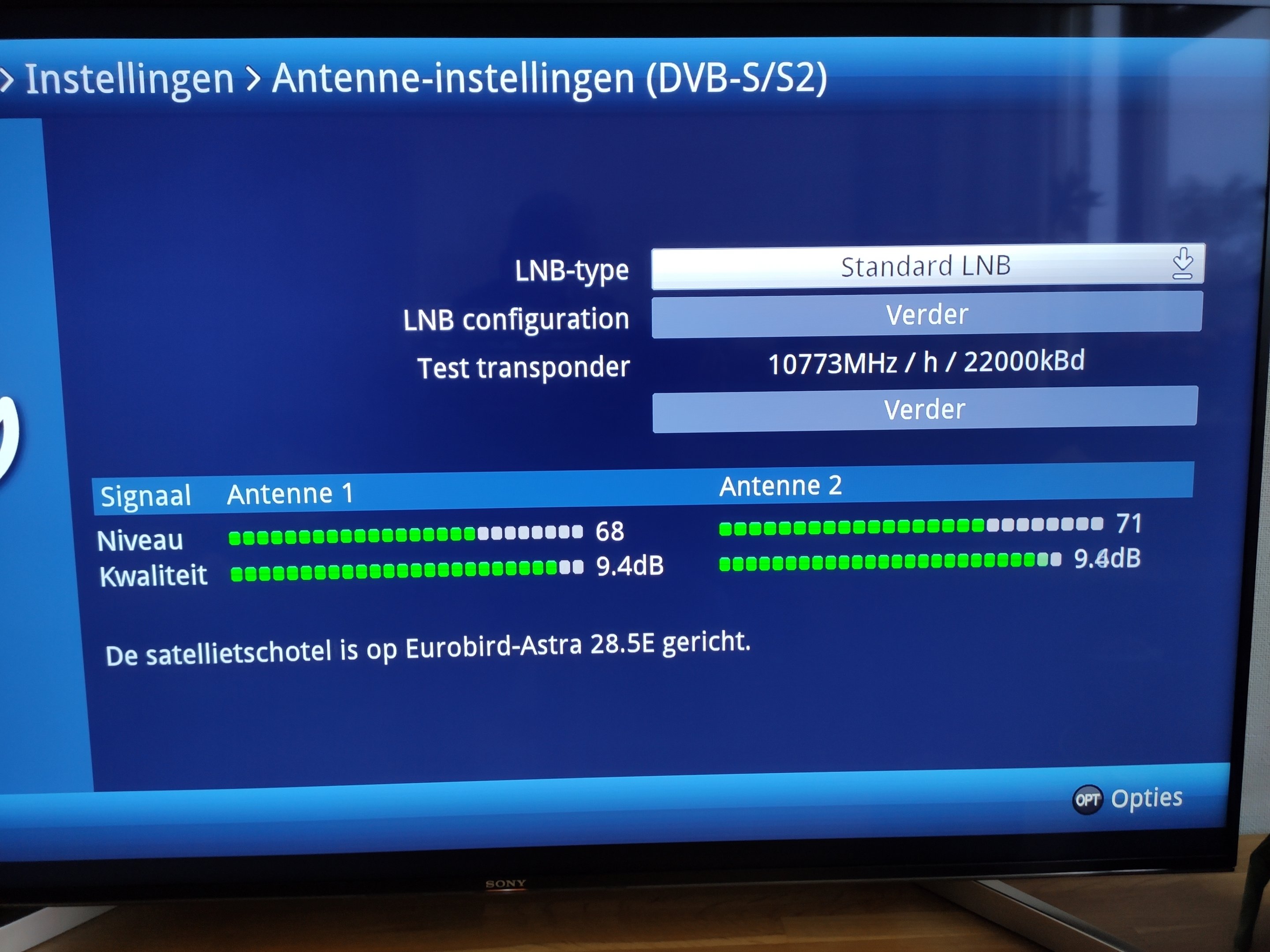

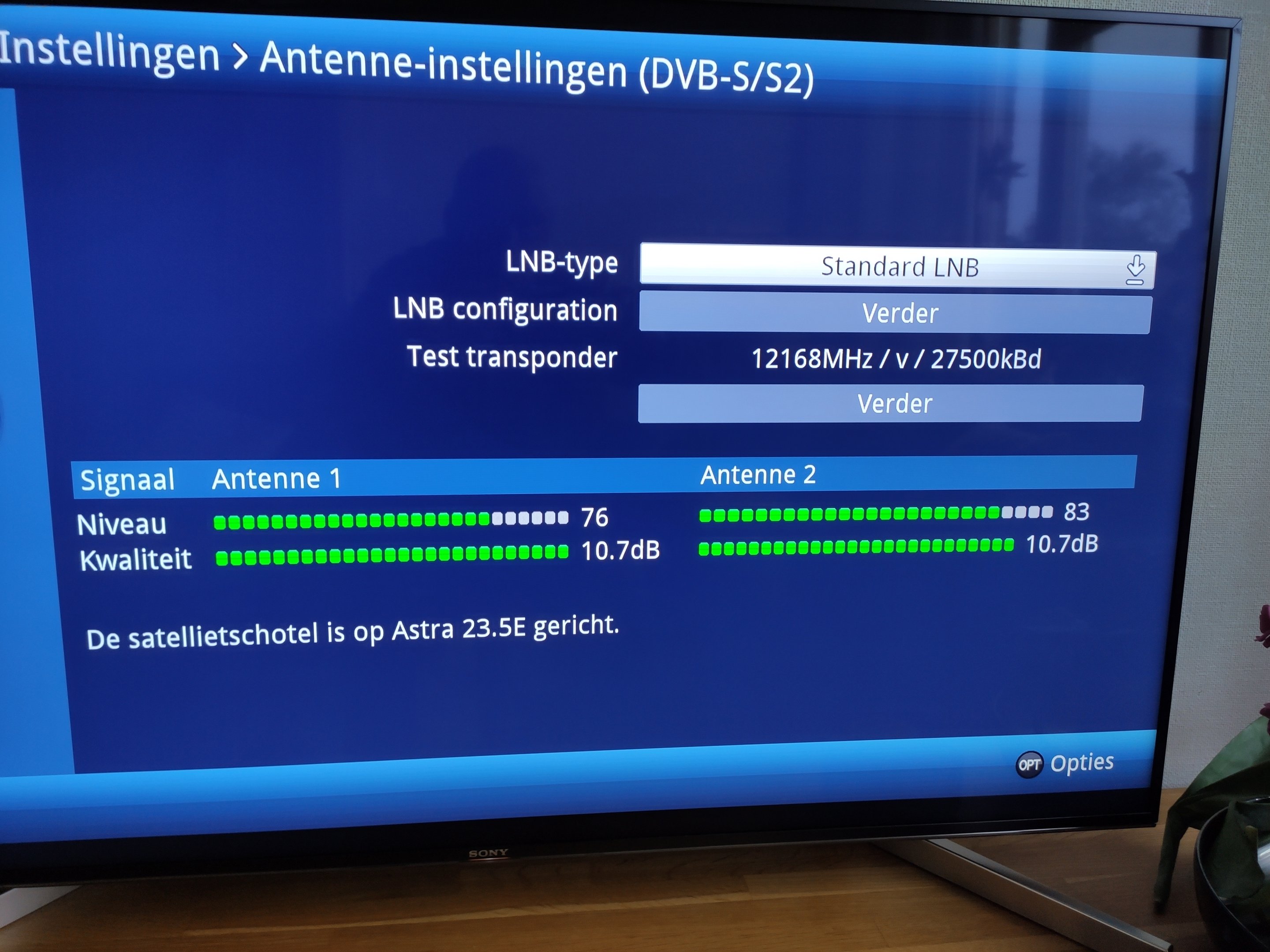

adelaar Geplaatst: 30 september 2020 Auteur Geplaatst: 30 september 2020 Hallo Sprietje, Heb even foto's gemaakt. Komt nog een achteraan. Kon niet in één keer.
Sprietje Geplaatst: 30 september 2020 Geplaatst: 30 september 2020 (aangepast) Die staat mooi afgesteld beste adelaar. De satelliet in het midden, de Astra 23,5 natuurlijk het meeste signaal en de 19,2e en de 28,2e nagenoeg hetzelfde signaal, dus mooi het gemiddelde genomen van de 3 satellieten. Ik denk dat je daar goed mee kan leven want de Nederlandse zenders zullen denk ik het belangrijkste zijn en met 10,7dB s/n kan er een flink buitje vallen voordat het beeld weg valt, maar ook voor de 19,2 en 28,2 heb je redelijk wat regenreserve. Dus wat betreft de richting van de schotel, zit je goed. Ik hoop dat je ook de elevatie nog uitgeprobeerd hebt op maximale signaalkwaliteit. Ook het iets dichter naar de schotel toe of juist er iets verder vandaan, kan ook nog een beetje winst opleveren maar ik ga er van uit dat je dat ook optimaal hebt afgesteld. Zo nu weet iedereen dat je met een triple-lnb op een Fuba 78cm ook een prima ontvangst hebt 30 september 2020 aangepast door Sprietje
adelaar Geplaatst: 30 september 2020 Auteur Geplaatst: 30 september 2020 Bedankt voor het compliment. Ben er zelf ook tevreden over. De lnb heb ik gemonteerd volgens de instructie van Canal Digitaal op hun side. Voor deze lnb zo dicht mogelijk bij de voorkant. Laat het eerst zo, ook omdat ik vanwege een nieuwe lens rustig aan moet doen. Heb de schotel voor Joyne niet bijgeplaatst, hiervoor was de buis te kort. Als dat zo uitkomt zet ik de tegelvloer achterhuis.
Sprietje Geplaatst: 30 september 2020 Geplaatst: 30 september 2020 Beste adelaar De instructie van Canal Digitaal is gebaseerd op een Triax 64 schotel. Daarvan is de lnb-arm 20mm te lang. Vandaar dat er staat dat de triple-lnb zo ver mogelijk naar de schotel gezet moet worden maar dat is op deze Fuba schotel niet van toepassing. Mogelijk kun je hier dus nog wat winst behalen. Ook de schuinte instelling van 15 graden zoals bij de triple-lnb is aangegeven is een gemiddelde van Nederland en België. Die 12,5 graden die ik op geef is specifiek voor jou locatie.
adelaar Geplaatst: 30 september 2020 Auteur Geplaatst: 30 september 2020 Hallo Sprietje, Heb hem op 12,5 graad gezet zoals je hebt aangegeven. Alleen de plaats van de lnb van Canal Digitaal. Zoals ik al zei, morgen een nieuwe lens voor mijn oog. Moet dan even rustig aan doen.
