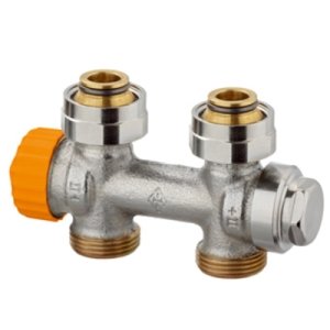

sat-ellite Geplaatst: 9 november 2020 Geplaatst: 9 november 2020 (aangepast) Tip: plaats meteen dynamische regelaars! (die geeft het ook in onderblok model) zo dat je gemakkelijk meteen waterzijdig kunt inregelen. Let hier wel op bij de allergrootste radiator (imi gaat tot max 150liter) maar honeywell heeft ze ook en misschien is het assortiment inmiddels weer uitgebreid. Mocht het nodig zijn om de lengte van de buis wat in te korten (omdat de radiator bv iets hoger komt) vergeet dan niet af te bramen aan de binnenkant van de buis. Dit om stromingsgeluiden te voorkomen. Meestal kun je ook nog wat op en neer met de montage beugels van de radiator. 9 november 2020 aangepast door sat-ellite Als iets zeker is is dat niets zeker is.
Con Geplaatst: 9 november 2020 Geplaatst: 9 november 2020 (aangepast) 32 minuten geleden, sat-ellite zei: Tip: plaats meteen dynamische regelaars! (die geeft het ook in onderblok model) zo dat je gemakkelijk meteen waterzijdig kunt inregelen. Let hier wel op bij de allergrootste radiator (imi gaat tot max 150liter) maar honeywell heeft ze ook en misschien is het assortiment inmiddels weer uitgebreid. Mocht het nodig zijn om de lengte van de buis wat in te korten (omdat de radiator bv iets hoger komt) vergeet dan niet af te bramen aan de binnenkant van de buis. Dit om stromingsgeluiden te voorkomen. Meestal kun je ook nog wat op en neer met de montage beugels van de radiator. Je hebt het waarschijnlijk over de Eclips, dat zijn inderdaad eenvoudige armaturen. Je kunt gewoon de bestaande radiatorkraan vervangen (in onderhavige situatie) voor zo'n Eclipsje. Maar ik denk dat TS daar niet voor gaat. Het heeft immers zin als je alle radiatoren hierin zou voorzien. De Eclips (IMI-hydronic) is sowieso een uitkomst voor mensen die eenvoudig hun installatie willen inregelen. Want inregelen is droevig gesteld, het wordt gewoon (bijna) nooit gedaan door installateurs. Maar is een toegevoegde waarde voor je installatie, je bespaart er mee en (zoals je al schreef) hiermee voorkom je geluidsproblemen. Het enige wat je hoeft te doen is de liters van de betreffende radiator bepalen en deze liters met een draaischijf instellen. Ik heb deze zelfs "pro" ingezet. Scheelt een hoop rekenwerk. MAAR, je kunt de bestaande radiatorkraan óók instellen maar daar moet dan wel een leidingberekening aan ten grondslag liggen. En dat is voor 99% van de gebruikers niet weggelegd. 9 november 2020 aangepast door Con Groet, Con. Gloeiende, gloeiende, een beetje humor moet kunnen, anders ga je maar ergens anders heen.. Sinds november 2024 gelukkig weer glasvezel via KPN. Internet/PC: modem/router Fritzbox en TP-Link accesspoint, switch (8), switch (4) PC: Intel Nuc i7 met W11. Laptop Thinkpad met W11 met 24H2. Asus Gigabyte Home Assistant, 20 Shelly's en 2 ESP-tjes en Zigbee.
sat-ellite Geplaatst: 9 november 2020 Geplaatst: 9 november 2020 (aangepast) 49 minuten geleden, Con zei: Je hebt het waarschijnlijk over de Eclips, dat zijn inderdaad eenvoudige armaturen. Je kunt gewoon de bestaande radiatorkraan vervangen (in onderhavige situatie) voor zo'n Eclipsje. Maar ik denk dat TS daar niet voor gaat. Het heeft immers zin als je alle radiatoren hierin zou voorzien. Correct deze bedoel ik, maar er zijn inmiddels meerdere merken die ze in hun gamma hebben. TS schreef als dit goed ging dan zou hij alle radiatoren gaan doen. Ik zeg dan "meteen eclipse erop"👍 Linkerkant onder oranje dop kan de radiatorkraan (hoeft niet persé) en rechterkant onder chroom dopje zit inbus schroef voor afsluiten (handig bij demontage radiator) 9 november 2020 aangepast door sat-ellite Als iets zeker is is dat niets zeker is.

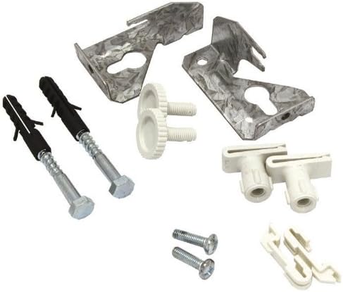

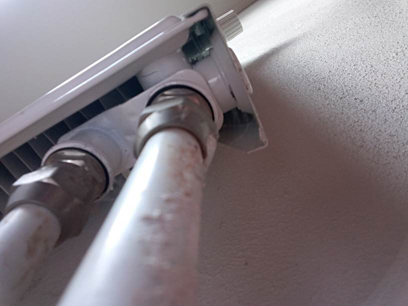

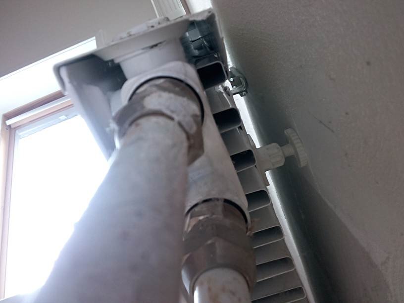

dutchandrew Geplaatst: 10 november 2020 Geplaatst: 10 november 2020 TS zou ook de radiator op blokken kunnen zetten en dan de radiator een beetje schuin weg draaien.
Con Geplaatst: 10 november 2020 Geplaatst: 10 november 2020 (aangepast) 1 uur geleden, dutchandrew zei: TS zou ook de radiator op blokken kunnen zetten en dan de radiator een beetje schuin weg draaien. Dat is tricky, zo te zien hangt de radiator in beugels aan de achterzijde. Je zal hem dan eerst zo'n 10 mm op moeten tillen en dan naar voren halen. Ik denk dat ik dat nog wel zou durven maar ik raad het niet aan. Zo iets als deze; 10 november 2020 aangepast door Con Groet, Con. Gloeiende, gloeiende, een beetje humor moet kunnen, anders ga je maar ergens anders heen.. Sinds november 2024 gelukkig weer glasvezel via KPN. Internet/PC: modem/router Fritzbox en TP-Link accesspoint, switch (8), switch (4) PC: Intel Nuc i7 met W11. Laptop Thinkpad met W11 met 24H2. Asus Gigabyte Home Assistant, 20 Shelly's en 2 ESP-tjes en Zigbee.
D.Quijote Geplaatst: 10 november 2020 Geplaatst: 10 november 2020 Daar had ik ook al aan gedacht, hangt ervan af of er nog wat ruimte in de aansluitingen zit. Je kan er een krik onderzetten en heel voorzichtig opdraaien. Verwarming hangt alleen op 2 plaatjes aan de bovenkant, an de onderkant zitten muurafhouders van plastic M7 sat 801, Amiko HD 8155 en HD 8165 + combo
Moderator ceesv Geplaatst: 11 november 2020 Moderator Geplaatst: 11 november 2020 De radiator verplaatsen met aangesloten leidingen lijkt mij funest voor die leidingen met een grote kans op lekkage in de toekomst. Het zijn geen flexibele slangen! Gaat niet bestaat niet! 65" 4-K OLED, Vu+ Duo 4K SE BT, Vu+ Solo 4K, Rebox-8500, Rebox-8000, Wavefrontier T-90, Satlook Digital NIT, Megasat HD5 Combo Gebruik je een advertentie blocker? Maak dan een uitzondering voor onze website. Zonder advertentie (inkomsten) kan deze site niet voortbestaan.

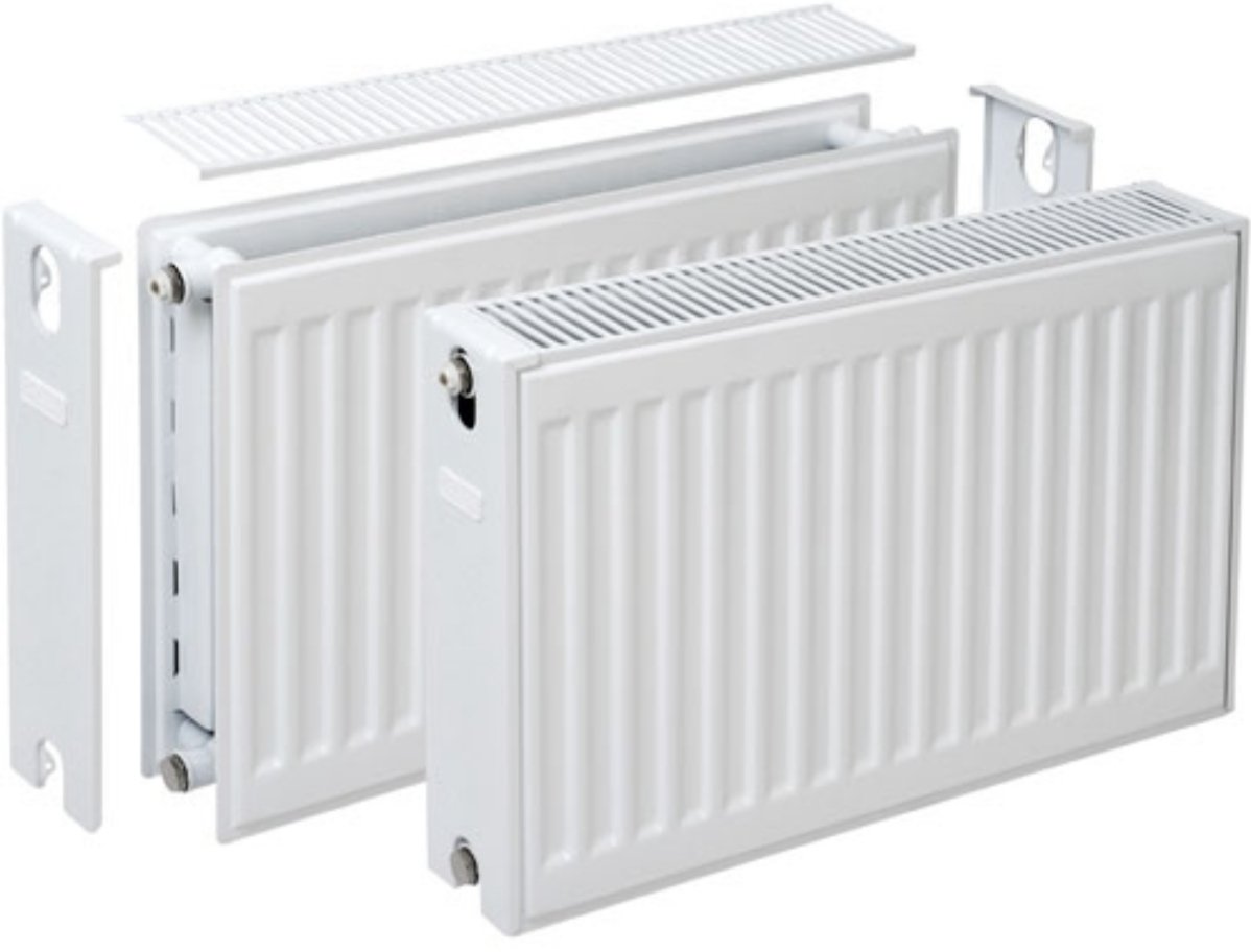

columbo Geplaatst: 11 november 2020 Geplaatst: 11 november 2020 (aangepast) Zo Zo dat is nog al wat en dat allemaal voor een simpele cv installatie. Dus is er een simpele methode ,n.l. bij de ketel zit een vul en aftap kraan ,slang eraan even de druk er af,aftappen tot onder niveau van de radiator,vervolgens ontluchtingskraantje open draaien en even wachten +2 min. ""afkoppelen , ,draai de koppelingen los , let op dat die zwarte smurrie die er evt. uit de radiator komt, even een doekje bij de hand houden.,ls je dit met twee man doet gaat het sneller en makkelijker. Als je alle schilder en schoonmaak werk in een dag klaar hebt ,hoef je naderhand alleen de radiator weer terug te plaatsen. Vullen tot ca.2 Bar, Ontluchten , Controleren op e.v.t. lekkage.. In bedrijf stellen van de CV even de Thermostaat om hoog dus even opstoken,let wel op dat de Radiator kranen allemaal open staan even ontluchten ,en controleer de druk min.-0.8 en 2 Bar. Ik zie op die foto wel een radiator maar niet die van 220.cm lang en 25 cm hoog ,wat de ts bedoelt is een convector . 11 november 2020 aangepast door columbo
