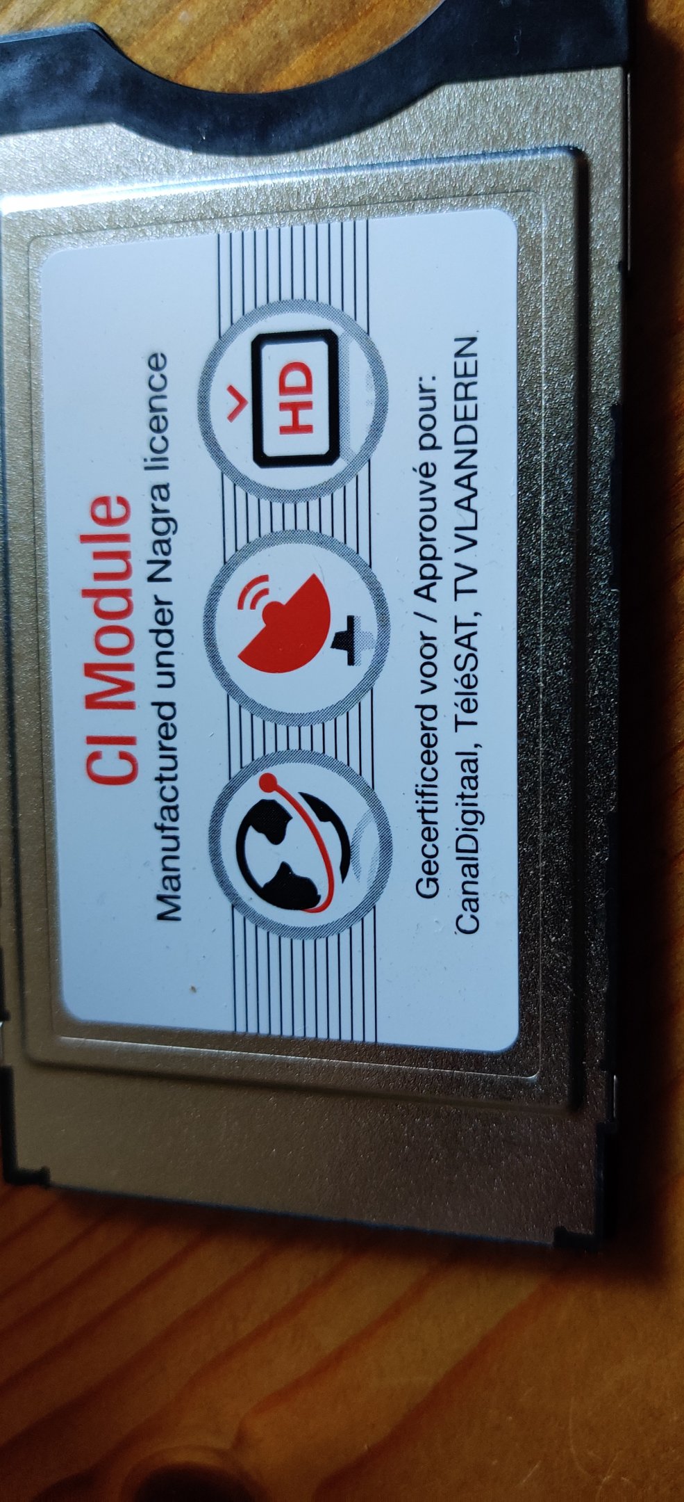

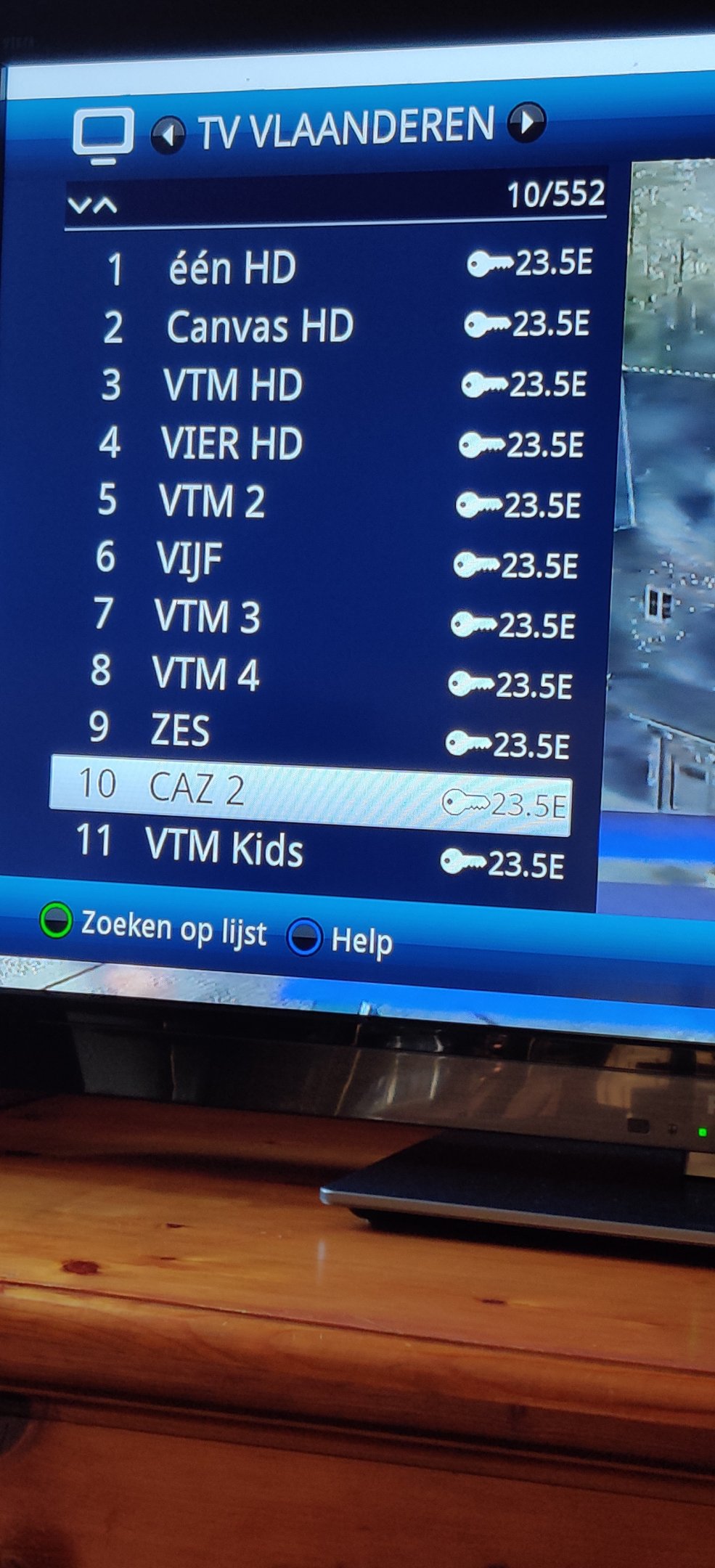

Dagger38 Geplaatst: 14 november 2020 Geplaatst: 14 november 2020 (aangepast) Mijn zus heeft een technisat isio S2 ontvanger voor tv vlaanderen ci module (staat geen + bij?) gecertificeerd voor tvv. smartcard in de ci module. Alles werkt , maar als je op bvb VTM iets opneemt kan er niet naar een andere zender in het pakket gekeken worden (bijvoorbeeld naar TV1) en krijgen ze een waarschuwing dat deze zender gecodeerd is.Dit was met dezelfde kaart niet het geval in de oude ontvanger (PACE 8141/22) Bij de zenderlijst staan ook allemaal sleuteltjes achter de zenders afgebeeld (gecodeerde zender neem ik aan) In het menu van de ci module staat CI Dual Decrypt op AUTO , dus zou de module toch wel 2 programmas gelijktijdig (binnen een pakket uiteraard) moeten kunnen decoderen?? Waar zit hier de fout?? Bedankt! 14 november 2020 aangepast door Dagger38 foto upload VU+ duo 4K SE ontvanger
Kabeltje87 Geplaatst: 14 november 2020 Geplaatst: 14 november 2020 Met dezel CI module kun je inderdaad 2 kanalen tegelijkertijd decoderen. (Dus naar één kanaal kijken en een ander opnemen) Maar alleen als beide zenders op dezelfde transponder zitten. bv. één en VTM zitten niet op dezelfde transponder. Deze combinatie werkt dus niet. één en Canvas zitten wel dezelfde transponder, daarmee zou het moeten werken. Op te weten welke zenders op dezelfde transponder zitten kijk dan naar de zender lijst van TVV. https://m7cdn.io//tvvlaanderen/pdfs/zenderlijsten/zenderlijst-tv-vlaanderen-satelliet.pdf (vergelijk de frequentie) ~~Rytec Team~~ Vu+Uno4KSE / OpenPli en Maxytec-Multibox SE / OpenPli (mediaspeler) VU+ Duo / OpenPli en Synology NAS *All Rytec EPG POWERED*

Kabeltje87 Geplaatst: 14 november 2020 Geplaatst: 14 november 2020 (aangepast) 40 minuten geleden, Dagger38 zei: kan dit geen Diseqc probleem zijn? Neen. Het is geen probleem van de Technisat, maar van de CI module. (Dit zijn ondingen) 14 november 2020 aangepast door Kabeltje87 ~~Rytec Team~~ Vu+Uno4KSE / OpenPli en Maxytec-Multibox SE / OpenPli (mediaspeler) VU+ Duo / OpenPli en Synology NAS *All Rytec EPG POWERED*
Dagger38 Geplaatst: 14 november 2020 Auteur Geplaatst: 14 november 2020 (aangepast) 46 minuten geleden, Kabeltje87 zei: Neen. Het is geen probleem van de Technisat, maar van de CI module. (Dit zijn ondingen) Ok , dus in de pace zit een andere module? (vast ingebouwd zo blijkt) 14 november 2020 aangepast door Dagger38 VU+ duo 4K SE ontvanger
Mimisiku Geplaatst: 14 november 2020 Geplaatst: 14 november 2020 Precies! De Pace heeft een ingebouwde CAM die direct met de kaart kon communiceren. De Technistar heeft geen ingebouwde CAM, maar uitsluitend CI(+) mét certificaat voor HD+. Deze ontvangers zijn feitelijk alleen geschikt voor de Duitse markt. Een CI decodeert maar 1 stream (dat aangaande is de witte CI nog positief met zijn 2 streams). Dus alleen 2 streams via de CI module vermits beide op dezelfde transpinder zitten.. TechniSat retourneren (vermits binnen 14 dagen) en andere ontvanger kopen.. Goedkoop zijn die TechniSat ontvangers niet, dus omruilen zou moeten kunnen. Afscheid….. Nog een paar maandjes te gaan…
Dagger38 Geplaatst: 17 november 2020 Auteur Geplaatst: 17 november 2020 Vandaag de decoder zo ingesteld dat wat ik vroeg in mijn oorspronkelijke vraag (kijken naar TV1 en opnemen op vtm) wel weer werkt! (en ja , die zitten in dezelfde stream , maar daar was er dus een zwart) Decoder is niet juist ingesteld... Volgende methode gebruikt : Stap 1 In > Menu > Films-DVR/muziek/foto´s beheren > DVR-instellingen > CI decodering achteraf „AAN“ > automatisch decoderen „bij het uitschakelen“ > bevestigen met groene toets Stap 2 In Menu > Coderingssysteem > instellingen coderingssysteem > CI dubbele decodering „AAN“ > bevestigen met groene toets Daarmee staan alle instellingen correct voor twin tuners. en daar werkt het nu mee... Misschien dat we andere gedachten hadden over het probleem? IIg bedankt voor de hulp VU+ duo 4K SE ontvanger
