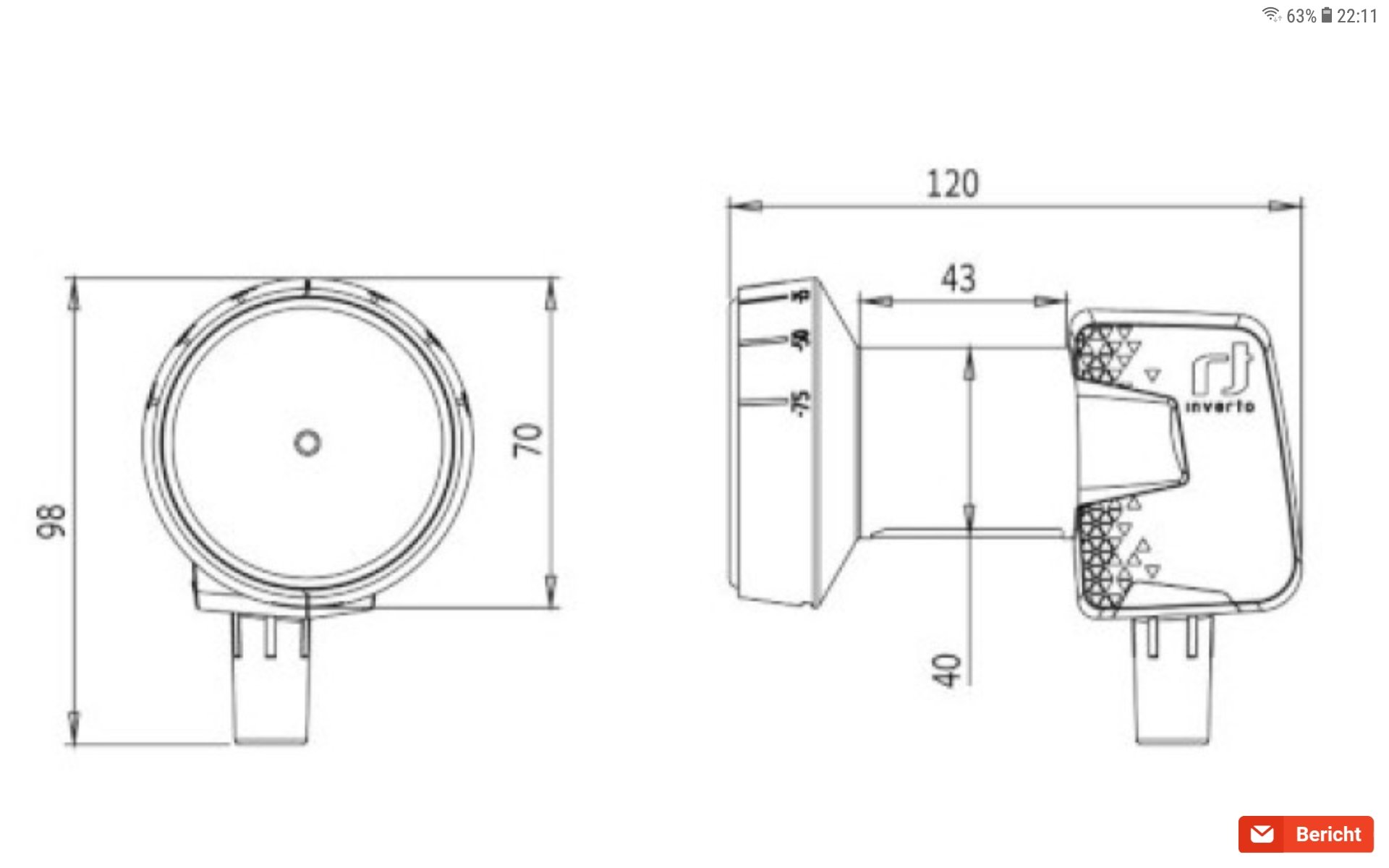

RicardoBelli Geplaatst: 15 januari 2021 Geplaatst: 15 januari 2021 Hallo Forumleden, heeft er hier iemand goede ervaring met de premium pll lnb van inverto op een visio big bi sat schotel. Deze heeft een kortere halslengte van 43 mm, dit in tegenstelling tot de black ultra. Deze heeft een hals lengte van 68,50 mm. Ik heb hier in het verleden ook de vorige premium lnb op geprobeerd maar dat paste niet,deze had een te korte halslengte. Mvg Ricardo

RicardoBelli Geplaatst: 15 januari 2021 Auteur Geplaatst: 15 januari 2021 Hoy sprietje, bij de eerste premium kon ik de lnb niet ver genoeg naar voren schuiven en heb deze toen geretourneerd . Mijn vraag is; heeft het zin om deze lnb te bestellen om een beter signaal te krijgen dan de inverto black ultra? Omdat deze lnb een feedhorn heeft van 70 mm ipv 60 mm zoals de black ultra . Mvg Ricardo

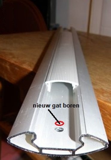

Sprietje Geplaatst: 15 januari 2021 Geplaatst: 15 januari 2021 Ergens snap ik het niet. Een Cahors schotel is eigenlijk ontwikkeld voor ALPS-lnb's. Dat die al geruime tijd niet meer gemaakt worden is jammer maar als er één lnb is met een korte hals, dan is het de ALPS wel. Die hals is maar 30mm lang. Dat is nog veel korter dan de Inverto Black Premium en daar zijn geen problemen mee. Ik begrijp het dus niet. Maar als het nu echt zo is dat een lnb met een korte hals niet ver genoeg naar voren kan, dan kun je de losse lnb-houder of de houder met plaat verder naar voren zetten door een nieuw gat te boren.

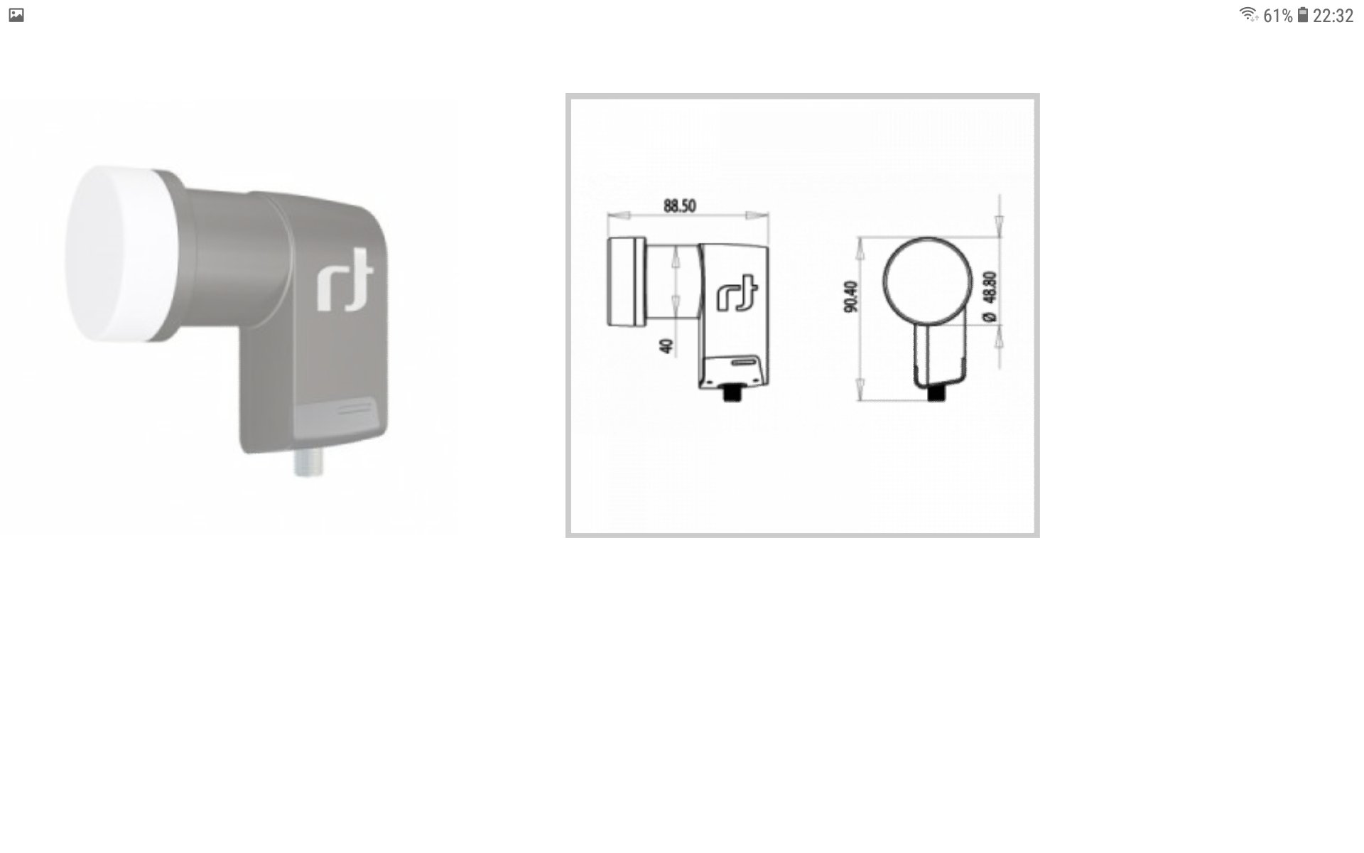

RicardoBelli Geplaatst: 15 januari 2021 Auteur Geplaatst: 15 januari 2021 Hoy sprietje , dat verboren ga ik echt niet doen . Ik wilde eigenlijk alleen weten of door die grotere feedhorn het signaal van deze lnb meer signaal kwaliteit geeft dan de black ultra zie de foto Mvg Ricardo

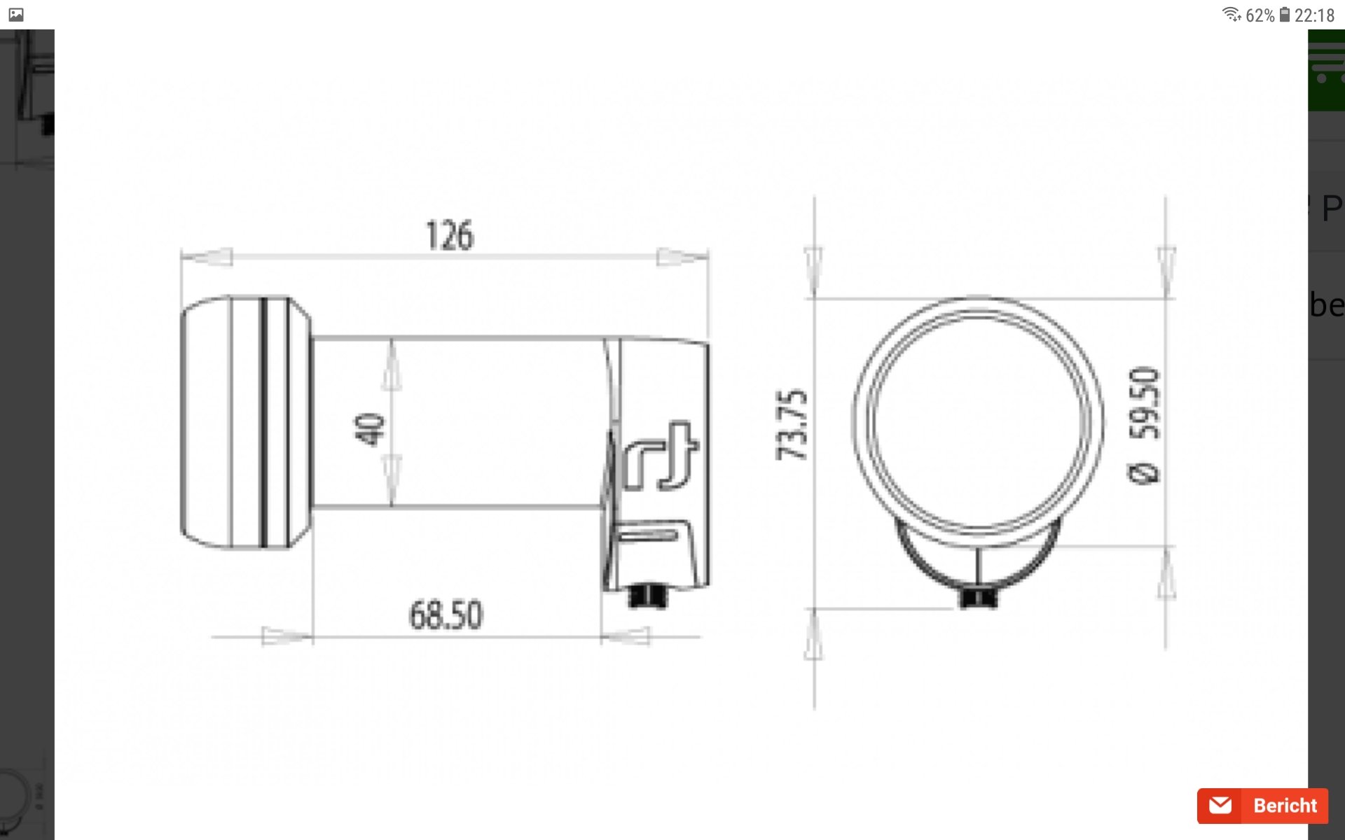

RicardoBelli Geplaatst: 15 januari 2021 Auteur Geplaatst: 15 januari 2021 Deze lnb is die ik het geretourneerd .maar hier staat helaas de hals lengte niet op. Mvg Ricardo

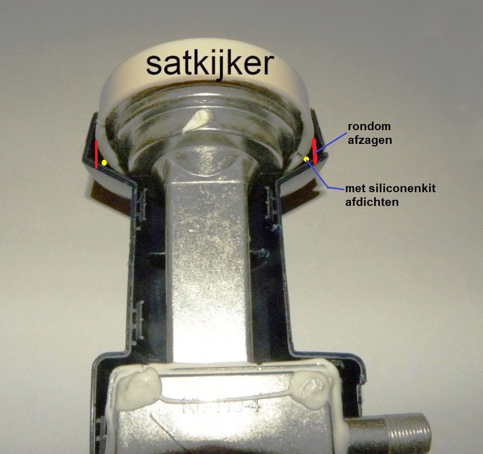

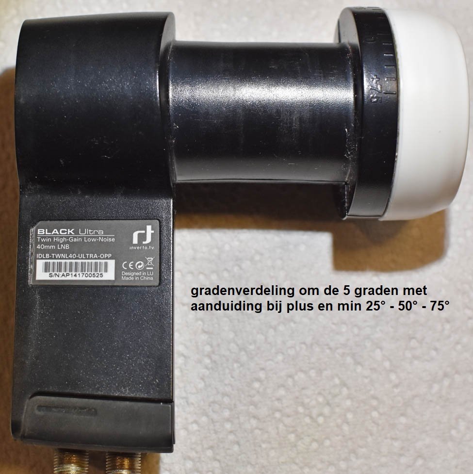

Sprietje Geplaatst: 16 januari 2021 Geplaatst: 16 januari 2021 (aangepast) De hals van een Inverto Black Premium Single is 29mm lang. De Inverto PLL Single is 43mm lang. Dat is dus 14mm langer. Nou ja, optisch bedrog? De aluminium feedhorn is hetzelfde als van alle andere normale lnb's met een plastic kap van 59,5mm diameter maar over deze kap heen zit de behuizing met de skew-schaalverdeling en die heeft een diameter van 69mm. Dat kan een probleem geven bij multifeed dat ze niet dicht genoeg tegen elkaar gezet kunnen worden. Maar als je deze PLL-lnb toch graag wilt gebruiken, dan is hij natuurlijk wel aan te passen. Bekijk onderstaande tekening: - verwijder de twee helften van de behuizing - zaag de zwarte kap met de schaalverdeling af zodat de diameter 59mm is - kit de witte kap af op de zwarte behuizing met siliconenkit Nu heb je de PLL-lnb met een kop van 59,5mm diameter. Tja, ik blijf het oer stom vinden van Inverto om de kop van de PLL-lnb 69mm te maken. Die skew-gradenverdeling had er ook gewoon aangebracht kunnen worden zoals te zien in bij deze Inverto Black Ultra Twin. 16 januari 2021 aangepast door Sprietje
RicardoBelli Geplaatst: 16 januari 2021 Auteur Geplaatst: 16 januari 2021 Oke het is me volkomen duidelijk ,allen bedankt voor de reacties . Dus voor een verhoging in de signaal kwaliteit hoef ik het niet te doen.Dan laat ik de inverto black ultra gewoon op zijn plek. Mvg Ricardo.
