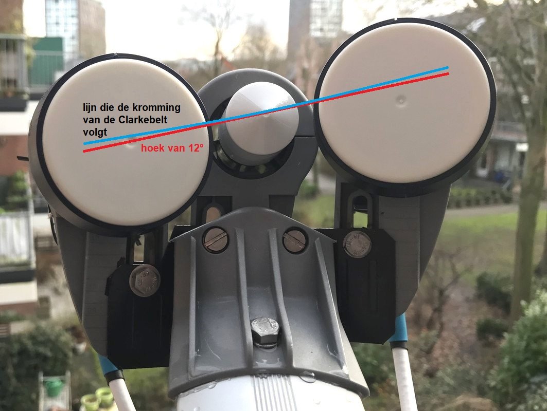

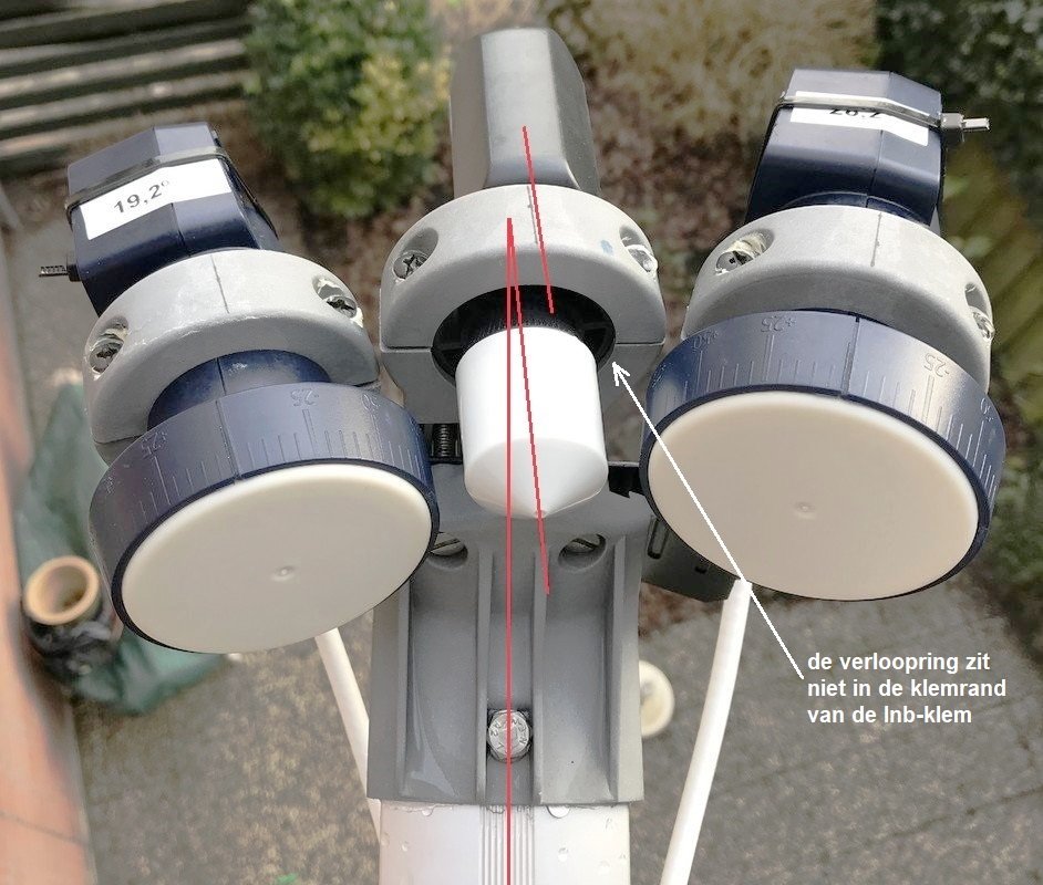

Ben je nog niet wakker? Jij hebt het in dit draadje helemaal niet gehad over dat als de skew een paar graden meer of minder staat dit niet veel uit maakt. Maar als ik aan geef dat de skew van de Astra 28,2-lnb op -8° moet staan in Groningen en hij staat nu op -35°, dan staat hij wel 27° verkeerd.
Eerste ven de vogeltelling gedaan. En nu de satelliet. Ik heb de LNB nu bij daglicht op de geadviseerde waarde gezet van ~-8º en ik zie geen verschil (net wat je al zegt min of meer)
Die hoogte verstelling was wel heel belangrijk heb ik gemerkt, dat gaf direct heel veel effect in aantal vind bare zenders.
