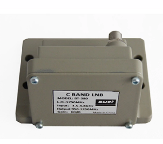

duitsland Geplaatst: 6 februari 2021 Geplaatst: 6 februari 2021 Een vraag, ik heb veel gelezen over het ontvangst en programma's van de Eutelsat 65 A, op 65 west, en de afwijkende frequenties. Omdat ik vrij zicht heb op 65 west, (dit weet ik omdat ik ook een 3tal transponders ontvang op de Telstar 63 west.) Als ik naar de foodprint kijk van deze transponders, kun je zien dat ontvangst in Nederland met een relatief kleine schotel moet kunnen. Op een ander forum heb ik al weten te achterhalen dat ontvangst in Duitsland geen probleem is. Omdat wil ik mijzelf gaan verdiepen in deze afwijkende frequentie van de C band, waarvan het ontvangst gebied zit tussen 4500,00 en 4800,00 MHz. Ik heb gelezen dat er een paar gebruikers zijn, die de DRO iets kleiner maken, zodat de LO frequentie omhoog gaat. Ook heb ik gezocht op het internet naar een LNB, maar die zijn erg duur en slecht verkrijgbaar. Het kleiner maken van de DRO, zou het frequentiegebied moeten verhogen. Helaas heb ik na een paar pogingen geen enkele referentie waar mij Lokale oscillator zich nu bevindt. Misschien is er iemand op dit mooie forum die hier iets meer ervaring in heeft, of al een LNB heeft met deze afwijkende frequentie. Ik hoor het graag. Dreambox 920UHD FBC kabel tuner en 2 interne Sat tuners. SSD 500GB Triax 110cm met een Homemade C/KU band LNBF draaibaar tussen 80,0 oost en 67,0 west. Triax 78cm vast met CDS Triple lnb.

duitsland Geplaatst: 7 februari 2021 Auteur Geplaatst: 7 februari 2021 Op een Duits dorum. Hier wordt al ontvangen met een 1.20 mtr schotel. ik heb een extended lnb gevonden. Alleen nog even 3 weken wachten😏 Dreambox 920UHD FBC kabel tuner en 2 interne Sat tuners. SSD 500GB Triax 110cm met een Homemade C/KU band LNBF draaibaar tussen 80,0 oost en 67,0 west. Triax 78cm vast met CDS Triple lnb.
December10 Geplaatst: 7 februari 2021 Geplaatst: 7 februari 2021 Duitsland. De satelliet is hier goed te ontvangen. De lnb die ik hier gebruik komt Brasil. Waar heb je de lnb besteld ? Ik denk dat het met 1.20mtr wel moet kunnen. Het is jammer dat er verder niet meer te ontvangen is richting west.
duitsland Geplaatst: 7 februari 2021 Auteur Geplaatst: 7 februari 2021 (aangepast) @December10, Ik heb hem in China besteld, maar als je mij van een tip/link kan voorzien, wordt dit gewaardeerd! 7 februari 2021 aangepast door duitsland Afbeelding Dreambox 920UHD FBC kabel tuner en 2 interne Sat tuners. SSD 500GB Triax 110cm met een Homemade C/KU band LNBF draaibaar tussen 80,0 oost en 67,0 west. Triax 78cm vast met CDS Triple lnb.

December10 Geplaatst: 8 februari 2021 Geplaatst: 8 februari 2021 Deze LNB kost niet veel dacht 24 euro. Als je er meer besteld worden ze goedkoper. Alleen dan nog naar Nederland verzenden.
duitsland Geplaatst: 8 februari 2021 Auteur Geplaatst: 8 februari 2021 Als we dit met een paar doen is het volgens mij best te betalen. Nu alleen nog een plek waar we dit kunnen doen. Dreambox 920UHD FBC kabel tuner en 2 interne Sat tuners. SSD 500GB Triax 110cm met een Homemade C/KU band LNBF draaibaar tussen 80,0 oost en 67,0 west. Triax 78cm vast met CDS Triple lnb.
