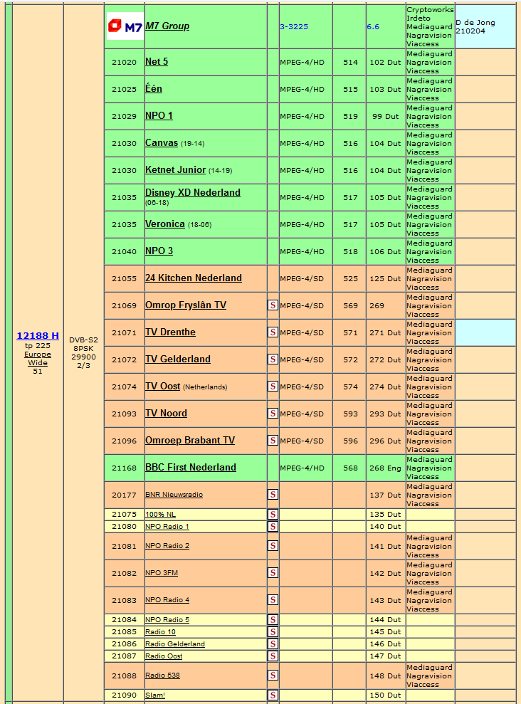

Sprietje Geplaatst: 15 februari 2021 Geplaatst: 15 februari 2021 VRT 1 zit niet op transponder 12188H. Ook heeft deze transponder een fec van 2/3 en niet van 3/4 zoals je schrijft dat VRT 1 heeft.

astro iris Geplaatst: 15 februari 2021 Geplaatst: 15 februari 2021 Even verduidelijken want er wordt hier nogal wat door elkaar gehaald. Franstroch bedoeld me VRT1 wel degelijk de zender Eén, anders zou hij niet schrijven, "geen beeld". In een laatste bericht zet hij wel degelijk transponder 12188 H 29900 fec 2/3. Dus dat is nu duidelijk. Hij heeft op deze transponder geen signaal en ook geen ontvangst, hij schrijft dat hij op 19.2 oost op de horizontale transponders wel beeld heeft. Echter de 19.2 oost is niet dezelfde LNB als de 23.5 oost. dus als zijn instellingen goed zijn, hoeft hij alleen een andere horizontale transponder te testen op de 23.5 oost . Of hij daar al dan niet beeld heeft, gaat veel verduidelijken.
