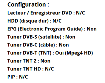

Wimo01 Geplaatst: 31 maart 2021 Geplaatst: 31 maart 2021 Ik zie hier de technische fiche, maar dan met de zenders inladen via Astra 3? Spanje: TVV abo. basic+ / schotel 64cm / VU+ Zero 4K DVBS2X (open Pli 7.2) 19.2 / 23.5 / 13 / LG 49inch 4K Belgie : TVV abo. AIO met basic+ / VU+ Zero 4K DVBS2X / ( open Pli 7.3) TDS 88 /19.2 / 23.5 / 13 / LG 55LA6908
Mimisiku Geplaatst: 31 maart 2021 Geplaatst: 31 maart 2021 Dan bedoelen ze iets anders met hun FastScan.... Bij een echte FadtScan vraagt hij welke Provider 'Canal Digitaal', 'TV-Vlaanderen', o.i.d. Afscheid….. Nog een paar maandjes te gaan…
