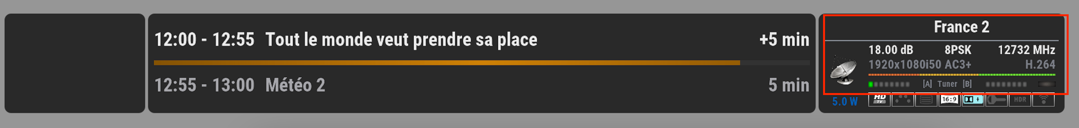

Ik heb een 80cm schotel uitgericht op 5W en heb op deze nieuwe transponder veel meer uitval dan bij 10509 H. (waar vroeger enkel uitval was bij extreme regenvlagen durft er nu al wel wat blokvorming en uitval komen bij een goede bui of mistig (en regenachtig) weer.)
Een 80cm schotel lijkt mij dus zéker het strikte minimum...
Ik heb een 90cm schotel en op 12732V heb ik een SNR van 18DB (voor Jan met de pet 100%)
Volgens mij staat je schotel niet goed uitgericht want met een 80cm schotel moet je zeker een SNR van 15 - 16 DB.
En volgens Lyngsat moet je min. een SNR van 10,7 DB hebben om deze zenders lockvrij te ontvangen.

Patje,
de db waardes die ik binnenhaal zijn voor mij inderdaad rond de 15.2 - 15.4db Echter fluctueert dit voor de nieuwe transponder zeer hard. op sommige momenten flirt ik met de 12 - 13db en tijdens regenval met slechts 10 db terwijl dit bij de oude transponder veel minder het geval was. De oude transponder is idd 11509 H. Foutje in mijn communicatie, inderdaad.

Deze week heb ik bij slecht weer de Franse multistreams op mijn Big Bisat in de gaten gehouden.
2 frequenties zijn in gebruik: 12648 V en de nieuwe 12732 V. De 12732 is merkelijk zwakker dan de 12648.
Ik kan geen decibel waarden geven, want er hangt een Vu+ Zero 4K aan die de SNR in procenten geeft.
Bij gewone regen komen beide frequenties storingvrij binnen, weliswaar met verminderde signaalsterkte, maar zonder blokjes.
Bij een hevige stortregenbui eerder deze week was 12648 nog storingsvrij, maar geen beeld meer op 12732.
Voor die paar keer dat het net zou stortregenen als ik toevallig naar de Fransen kijk kan ik er wel mee leven op die manier.
