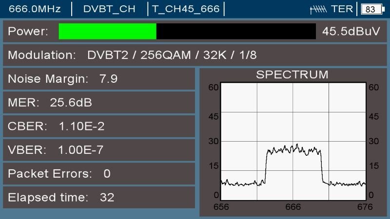

Ja, wie heeft het nu bij het rechte eind? Ik zeg: Meten Is Weten!
Aangezien het meten aan LTE signalen een nogal tijdrovende bezigheid is, hou ik het hier op metingen aan een DVB-T2 multiplex.
Het principe is hetzelfde.

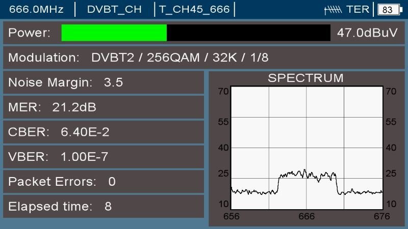

Eerst 3 metingen direct aan de binnenantenne, zonder gebruik van een versterker.
In plaats van lange kabels gebruik ik de ingangsverzwakker van het meetinstrument.
Van links naar rechts: 0 dB verzwakking, 5 dB verzakking, 10 dB verzwakking. Kijk wat dat doet met de MER (=SN) en Noise Margin.
Ch45_zonder_amp_0db.jpg.a56c9e32d9310c3d2c7dfd711c6b8c14.jpg Ch45_zonder_amp_5db.jpg.51a02cceef619718f56064f306ff49aa.jpg Ch45_zonder_amp_10db.jpg.52a62d795198e13aed08d4ddd487cd2c.jpg

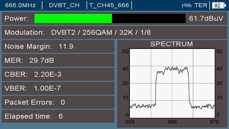

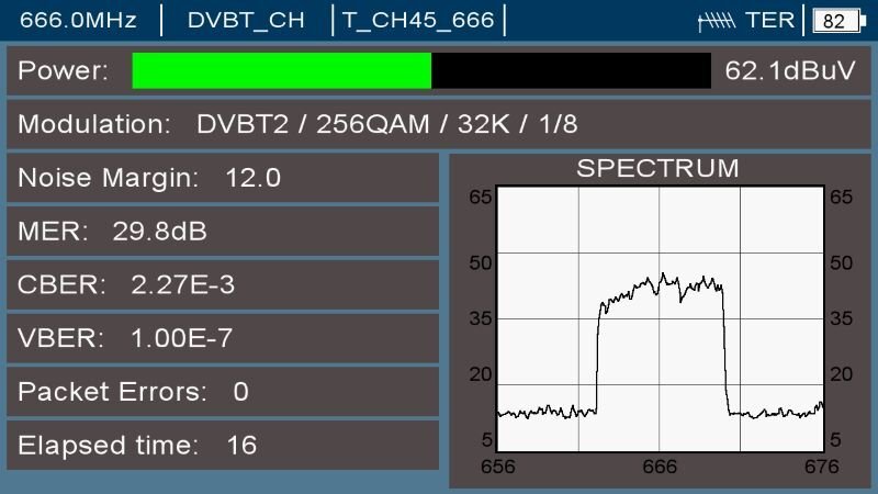

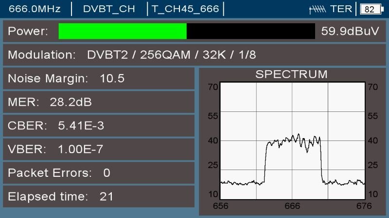

Nog eens dezelfde meting met de ingebouwde versterker:
Ch45_met_amp_0db.jpg.3f6b8c82937a1d1e9380f09e0ab840a6.jpg Ch45_met_amp_5db.jpg.a77fdb3bdb7cc63ddb64d4ef65ea6f97.jpg Ch45_met_amp_10db.jpg.d46cf2a5b0edbd7bb93f2c8807ba403c.jpg
Hieruit blijkt het gelijk van ceesv. 😁
Bij nul dB verzwakking krijg je toch een betere S/N ratio door alleen een elektronische versterker aan te zetten. Die gaat van  7.9 naar 11.9 dB.

8 uren geleden, zeeteefje zei:
Ik weet niet waar je meting fout gaat, maar dit kan natuurkundig niet kloppen.  Een versterker maakt het signaal en de ruis sterker, maar voegt zelf ruis toe. De S/N verhouding moet dus altijd slechter worden en kan bij nul dB verzwakking nooit beter worden.....
Ik merk dat je 2 zaken door elkaar haalt: S/N en C/N. Signal to Noise en Carrier to Noise.
S/N wordt gemeten aan het eind van de keten en is sterk afhankelijk van de C/N van het aangeboden signaal.
In mijn voorbeeld werd de C/N verbeterd door een signaal versterker te gebruiken, bij de bron.
De C/N is verbeterd door de lage eigenruis van de LNA, de Low Noise Amplifier.
Het voordeel van zo'n LNA is dus de lage eigenruis. Het nadeel is dat de LNA niet goed tegen hoge signaal niveaus kan.
Hij is daarom uitschakelbaar, simpel door de voedingsspanning uit te schakelen.
Bij de volgende meting is dat wat beter zichtbaar. Bij gebruik van de LNA is de totale ruisvloer maar een fractie hoger, terwijl het signaal flink groter is.
De C/N is dus verbeterd. Vandaar de hogere gemeten MER.
Zonder LNA
met LNA
Hier nog eens gemeten met een ander meetinstrument, dat de C/N direct aangeeft.
zonder LNA
met LNA
