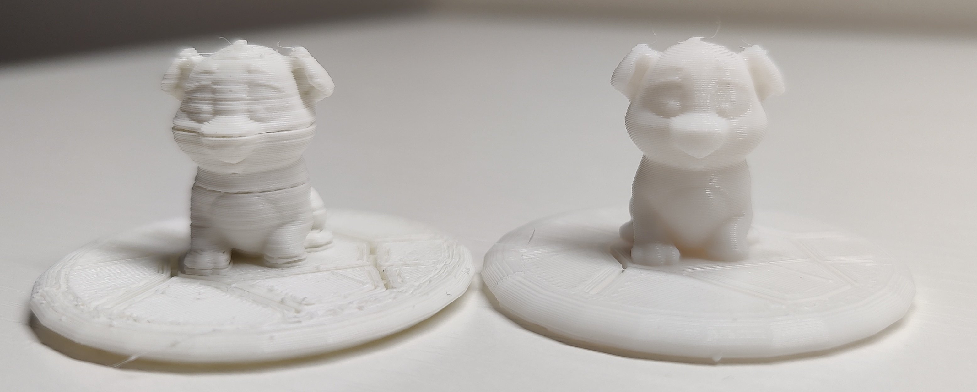

Big fellow Geplaatst: 9 oktober 2021 Geplaatst: 9 oktober 2021 (aangepast) Van de week heb ik een 3D printer gekocht, de ender 3 V2 van Creality. Na het in elkaar zetten de bijgeleverde files van een hond en kat geprint om alles uit te proberen. Ik was zeer teleurgesteld met het resultaat, dus de dag erop nog eens alles goed nagelopen. Ik kwam erachter dat de extruder kapot was, hoogstwaarschijnlijk al tijdens de levering dus. Nadat ik de webwinkel heb gecontacteerd, kreeg ik een "upgrade kit", waarbij de onderdelen niet van plastic zijn, maar van metaal, gratis... Het verschil is verbluffend, ik ging van totaal onacceptabel naar toch wel vrij goed toe. Dus voor de mensen die een soortgelijke printer kopen, investeer die twee tientjes in deze upgrade...! 9 oktober 2021 aangepast door Big fellow “Success is not final, failure is not fatal: it is the courage to continue that counts.” ~ Winston Churchill

Zilverster Geplaatst: 9 oktober 2021 Geplaatst: 9 oktober 2021 @Big fellow, Met een extruder is mijn ervaring het glas of kunststof, de extruder zat op verschillende hoogtes van 4 tot en met 10 meters hoog. Glas of kunststof die massief is is het gemakkelijkste om mee te werken, maar open aan de binnenkant en even afhandig van dikte was gemakkelijker met glas. Dit kan je aanpassen in een extruder ( extruder van metaal ) met snelheid en dikte van het verwarmde product. De foto die jij geplaatst hebt lijkt mij meer op een mal die gevuld is ? Gr. Zilverster. You are "The last in line" - Ronnie James Dio R.I.P.
