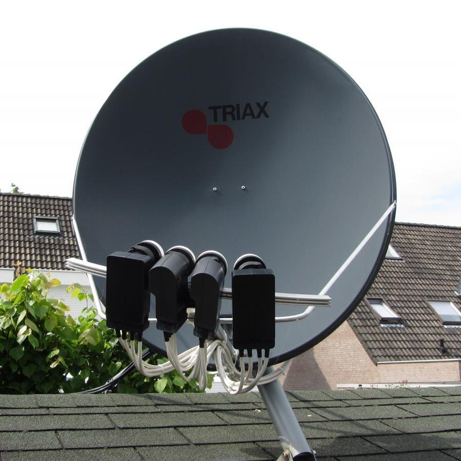

Sprietje Geplaatst: 4 november 2021 Geplaatst: 4 november 2021 2 uren geleden, blackeyes zei: die arm is wel degelijk genoeg maar omdat ik hem op een stab motor gebruikte heb ik die schoren eropgemaakt dat hij toch stabieler was met draaien Bedenk wel dat er 4 lnb's met bijbehorende coaxkabels aan de arm hangen.
blackeyes Geplaatst: 5 november 2021 Geplaatst: 5 november 2021 in dat geval helpen die schoren toch ook perfect? voor het gewicht en de stabiliteit vu duo//vuduo2//mutant hd51 4k // 65 inch lg4k 2 keer gibertini 100 // t90 // triax 88

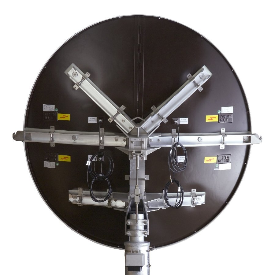

Sprietje Geplaatst: 5 november 2021 Geplaatst: 5 november 2021 Maar schoren heeft ook zo zijn nadelen. Je gaat op 2 plaatsen aan de schotel trekken waardoor je de zuivere vorm van de schotel kwijt raakt en het signaal minder goed focust. Je ziet dan ook dat bij een professionele schotel zoals Kathrein de schoren niet aan de schotel zijn bevestigd maar aan stevige armen die achter de schotel zitten. Zo behoudt de schotel zijn zuivere parabolische vorm.
blackeyes Geplaatst: 5 november 2021 Geplaatst: 5 november 2021 ik heb de gaten waar de boutjes doorheen lopen een paar mm groter geboord zodat er niks getrokken word door de schoren en er altijd wat speling is en toch voldoende trekkracht en stabiliteit vu duo//vuduo2//mutant hd51 4k // 65 inch lg4k 2 keer gibertini 100 // t90 // triax 88
Sprietje Geplaatst: 5 november 2021 Geplaatst: 5 november 2021 Maar als je een multifeed-rail gebruikt en de schoren boven aan de lnb-arm vast maakt zoal jij hebt gedaan, kijken de buitenste lnb's tegen de schoren aan. Daarom hebben sommige mensen de schoren in een bocht gebogen zoals op bijgevoegde afbeelding te zien is.

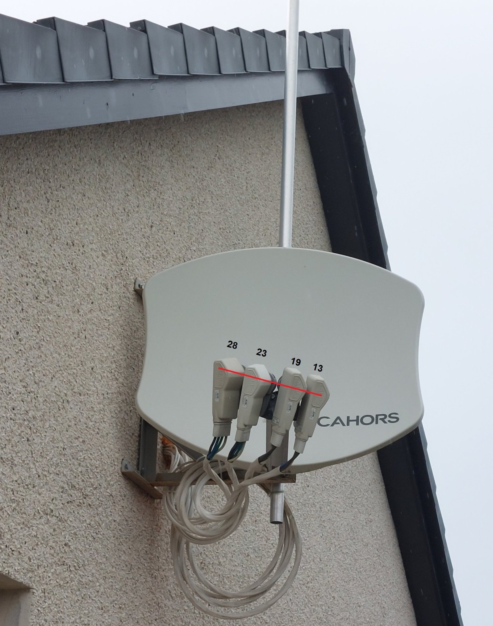

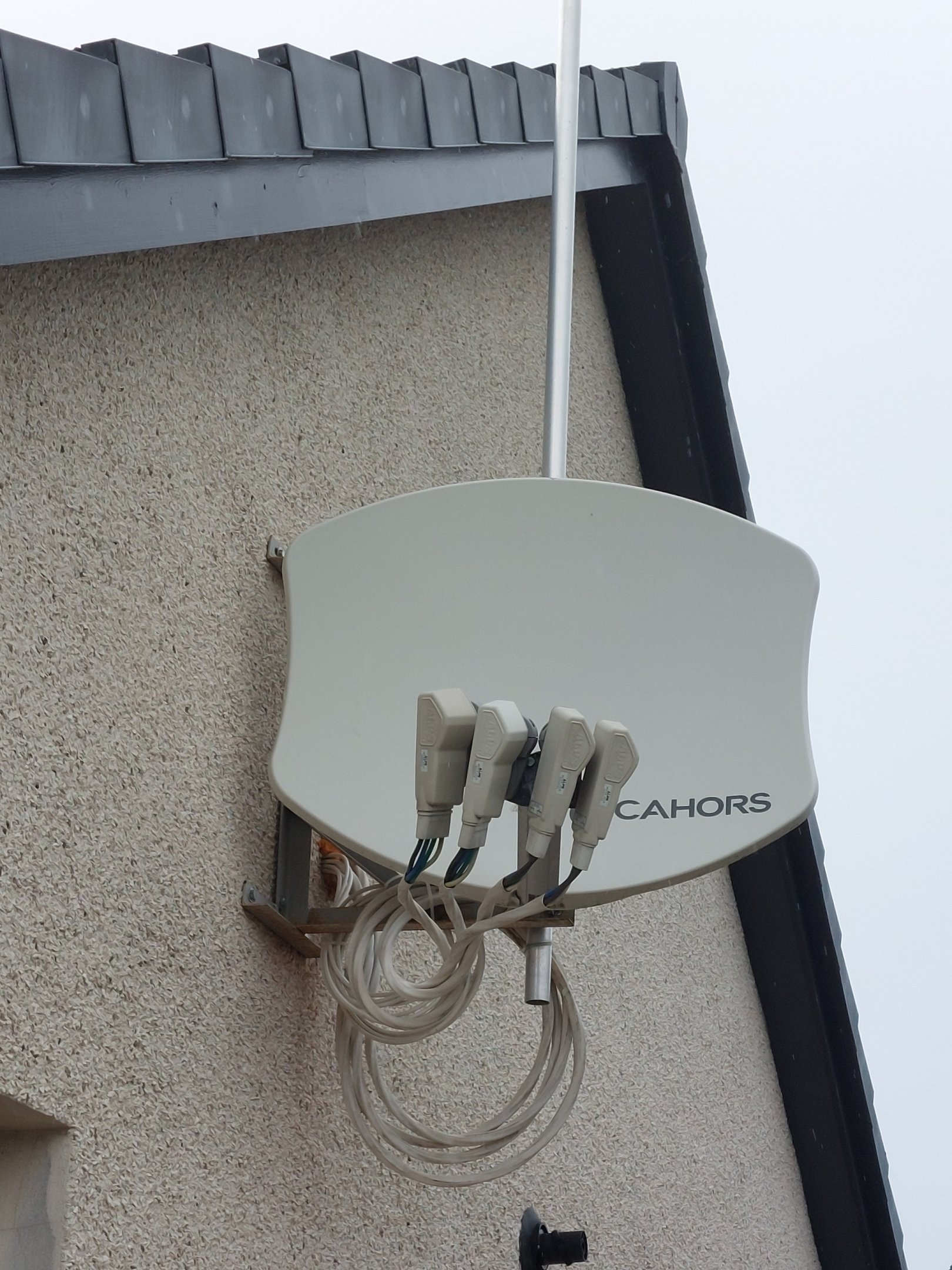

John van Dreumel Geplaatst: 14 september 2023 Auteur Geplaatst: 14 september 2023 @Sprietje Inmiddels is er, uitgaande van de datum van plaatsing van het eerste bericht nogal wat veranderd en zeker voor wat betreft de uiteindelijke locatie. Als gevolg van allerhande omstandigheden is er niets meer gedaan aan de satellietontvangst op zijn nieuwe locatie. Nu hij eindelijk enigszins op orde is gekomen, is zijn wens om, naast Astra 2 via satelliet, nu kijkt hij Engels via terrestrial als ik mij niet vergis, ook weer Astra 1-2-3 en eventueel Hotbird te ontvangen. Hij heeft daarvoor ergens in 2022 een Bisat met een G4B beugel uit Nederland meegenomen in de hoop dat deze kwalitatief goede schotel ook op zijn nieuwe locatie voldoende ontvangst zou geven. Op de oorspronkelijke locatie (Almere) heeft deze super goede waardes gehad. Hoe anders zou dat uiteindelijk blijken. Wat wel gezegd moet worden is dat hij geen echte middelen heeft om een schotel optimaal af te stellen. De vraag is dan nu ook of een dergelijke schotel überhaupt voldoende signaal kan genereren voor ontvangst van Astra 1-2-3. Hotbird is van minder belang. Zo ja, zou jij dan de waardes op basis van deze Bisat met G4B beugel willen berekenen. Zijn huidige locatie is de volgende. 55°26'21.5"N 4°27'42.8"W. Momenteel heeft hij maximaal 10 dB en 12 dB op respectievelijk Astra 3 en Astra 2. Met name de waarde voor de laatste zou toch wel hoger moeten kunnen zijn. Mocht dit helemaal niet lukken op basis van de huidige schotel dan zit er inderdaad niets anders op om een schotel te kiezen welke hier eerder geopperd is die ik voor hem kan bestellen zodat hij dit materiaal t.z.t. bij een bezoek aan NL een keer kan meenemen. Ik heb wat foto’s van hem gekregen zoals het nu (voorlopig) opgehangen is. Er is zoveel te vragen dat ik het tóch eerst zelf probeer uit te zoeken. Dat is ook verrekte leerzaam. Mijn boxen zijn allemaal powered by PLi.

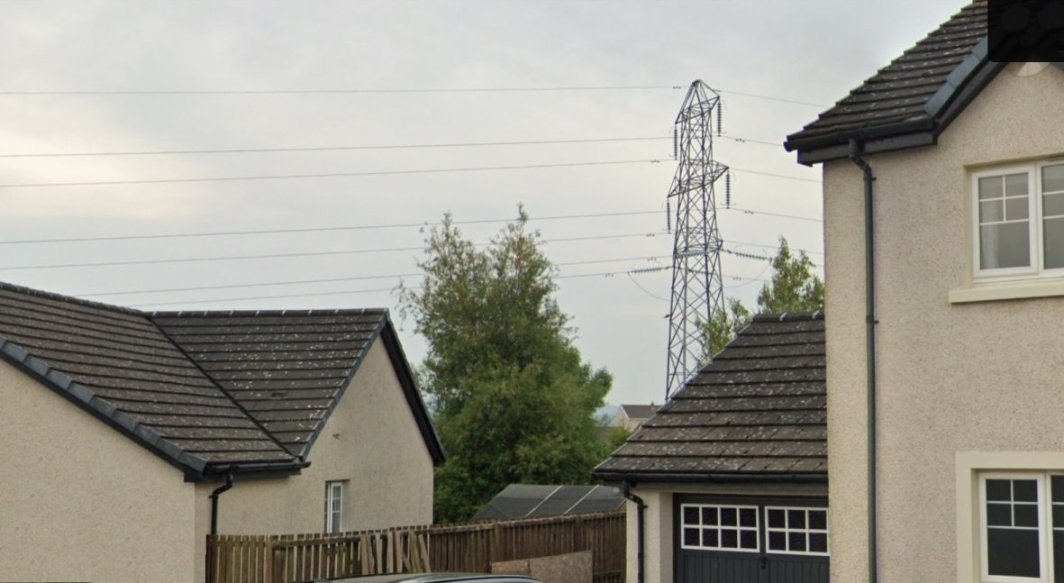

Sprietje Geplaatst: 14 september 2023 Geplaatst: 14 september 2023 In Almere moeten de 4 lnb's onder een schuine lijn van 10 graden staan. Op zijn locatie in Engeland moeten de 4 lnb's onder een schuine lijn staan van 15 graden, zie de rode lijn die ik onder 15 graden getekend heb. De houder van de Astra 19,2 moet op nul afgesteld worden. Als ik mag aannemen dat hij dat ook in Engeland gedaan heeft, dan moeten de lnb's van de 23,5 en 28,2 een stuk hoger afgesteld worden. De skew van de lnb' moet als volgt afgesteld worden: 28,2e op 13° 23,5e op 10° 19,2e op 8° 13e op 8° Verder komen de signalen van de Hotbird ongeveer parallel aan de zijgevel waar de schotel hangt. Door de overstek van het dak zou het kunnen dat de signalen maar een deel van de schotel bereiken. De overige satellieten hebben geen last van de overstek. Verder lopen er niet zo ver van zijn huis hoogspanningsdraden waar de satellietsignalen vandaan komen. Die kunnen het satellietsignaal ook verstoren en zou het zwakkere signaal kunnen verklaren.

Sprietje Geplaatst: 16 september 2023 Geplaatst: 16 september 2023 Ik vraag me toch af hoeveel invloed die hoogspanningsleidingen hebben die zich precies in de satellietrichting bevinden. Zijn er mensen op dit forum die daar ervaring mee hebben? Ik ben erg benieuwd.
