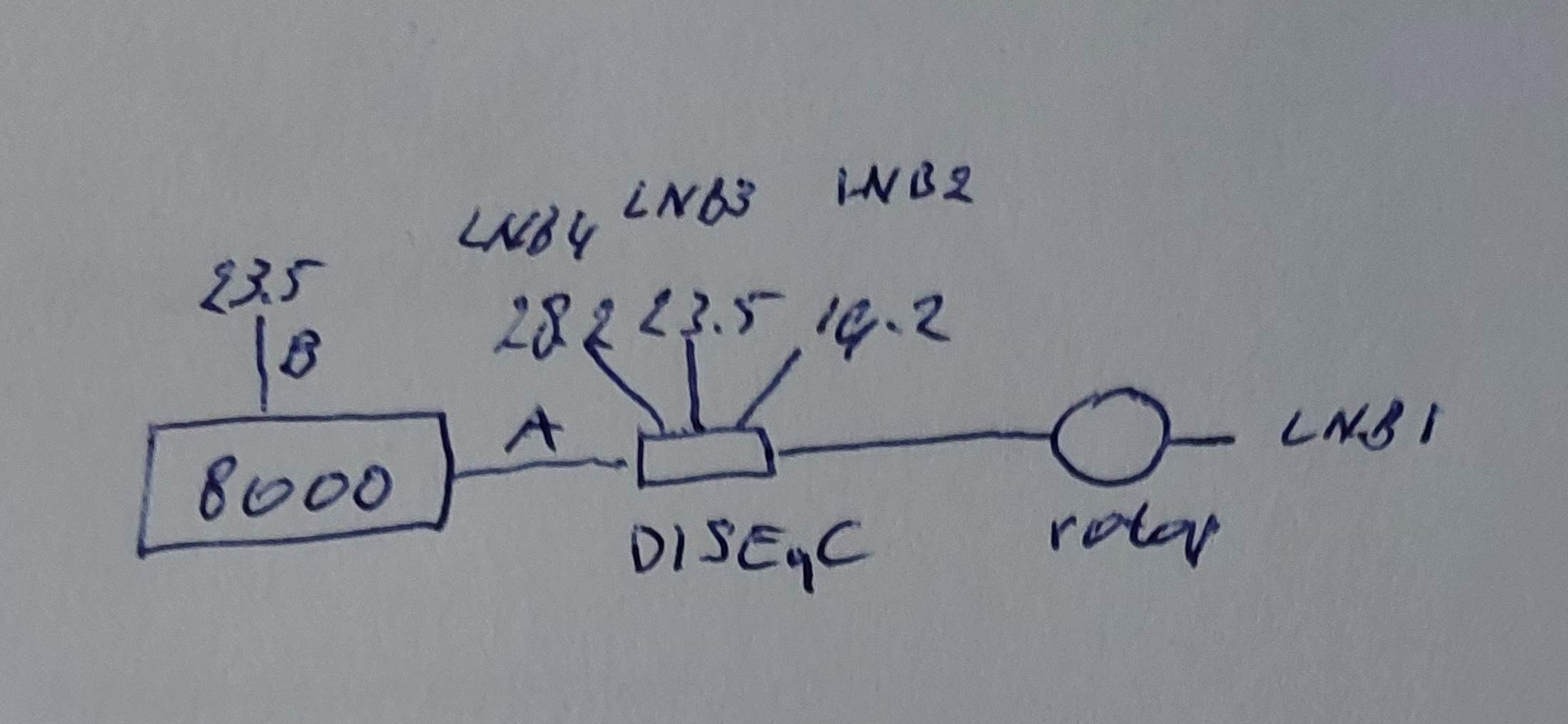

janneke Geplaatst: 17 december 2021 Auteur Geplaatst: 17 december 2021 @smetje limb.BE De rotor is via de DISEqC verbonden met tuner A. Ik heb getest rechtstreeks met de rotor (dus zonder switch) met tuner B. 5.891 Oost en 51.032 Noord is mijn locatie.
smetje limb.BE Geplaatst: 17 december 2021 Geplaatst: 17 december 2021 De rotor is via de DISEqC verbonden met tuner A wat moet ik mij hier bij voorstellen ?? Db. 900UHD 2X. 4x twin lnb 1x bosat 1.50m .Dreambox 7020hd v2 . Dreambox 800 Db 8000 1x. Db 800se Db 2X 500HD Sab unix triple 2x. Xsarius Galaxy 4K. Gigablue trio. Gigablue Quad Plus. Zgemma H7 Cabel en Sat Samsung UE65MU7070 4K Ultra HD Smart LED Samsung UE46F6650SSXXN led 1x LG 60"lb 870v
janneke Geplaatst: 18 december 2021 Auteur Geplaatst: 18 december 2021 @smetje limb.BE ik hoop dat het zo duidelijk voor je is.

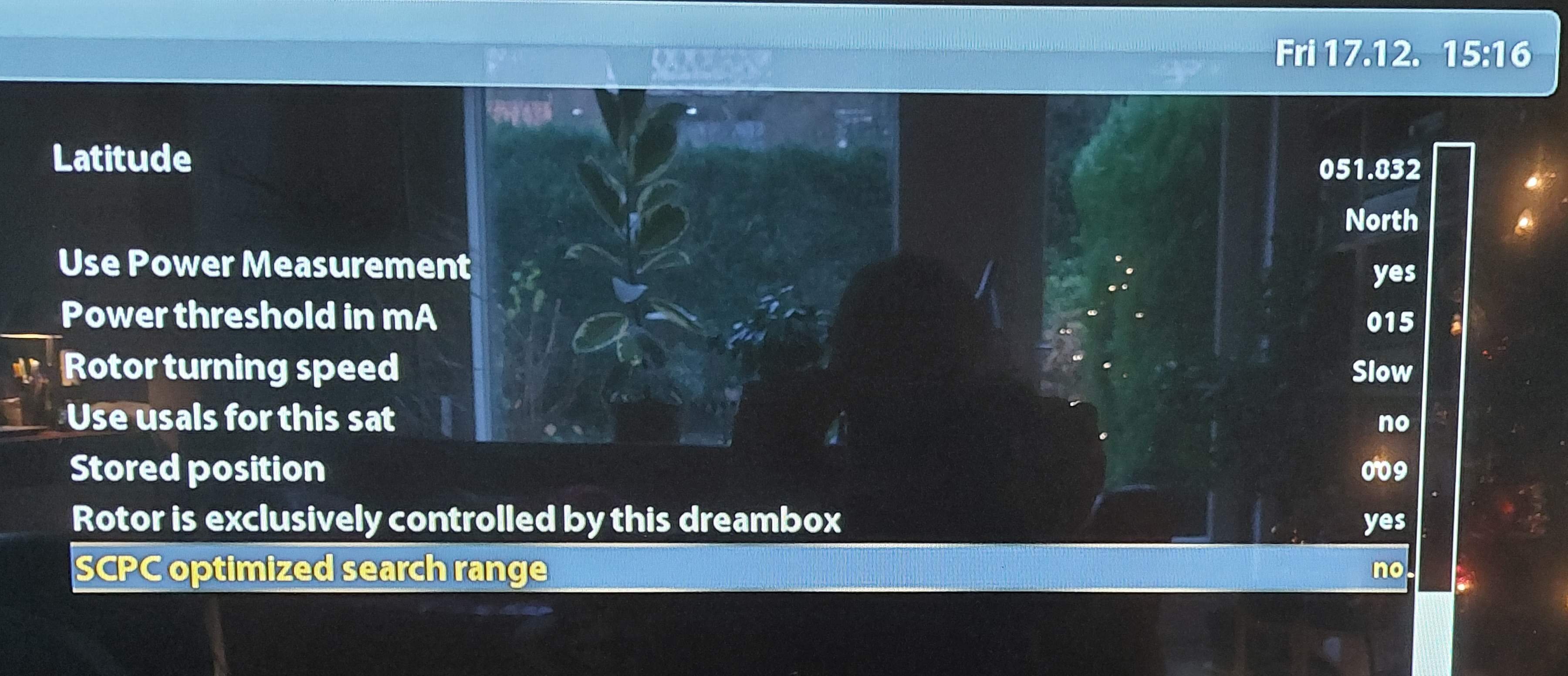

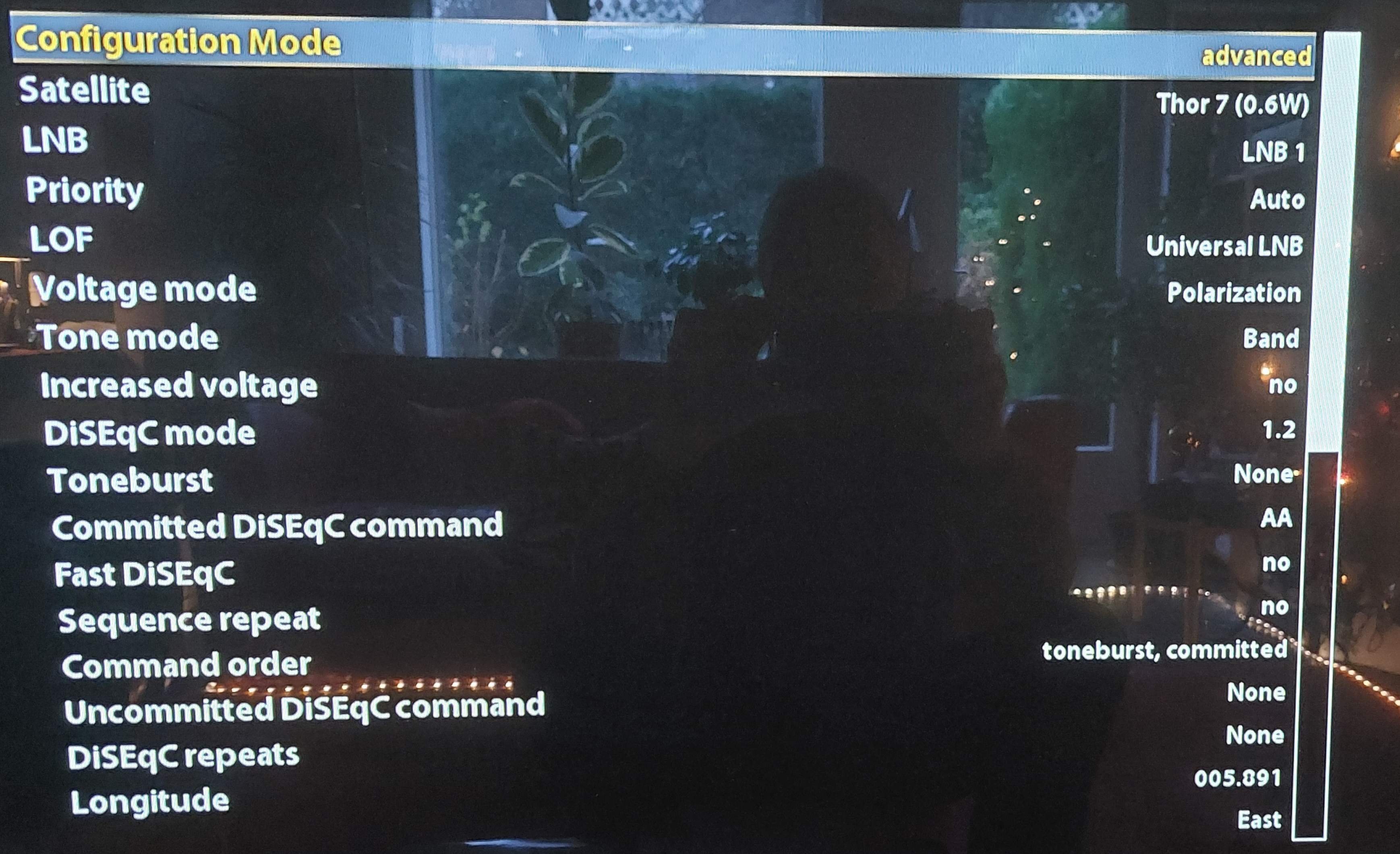

smetje limb.BE Geplaatst: 18 december 2021 Geplaatst: 18 december 2021 Op 17-12-2021 om 15:23, janneke zei: @grondstof dankjewel! Hier zijn 2 foto's van mijn instellingen. Wat kan hier mis zijn? die sat THOR7 0.6w bestaat niet meer welke software staat op die dreambox volgens mij al oude Db. 900UHD 2X. 4x twin lnb 1x bosat 1.50m .Dreambox 7020hd v2 . Dreambox 800 Db 8000 1x. Db 800se Db 2X 500HD Sab unix triple 2x. Xsarius Galaxy 4K. Gigablue trio. Gigablue Quad Plus. Zgemma H7 Cabel en Sat Samsung UE65MU7070 4K Ultra HD Smart LED Samsung UE46F6650SSXXN led 1x LG 60"lb 870v
janneke Geplaatst: 18 december 2021 Auteur Geplaatst: 18 december 2021 Klopt, maar in die positie worden nog steeds transponders gevonden. Dat maakt overigens niets uit voor mijn probleem. 1
smetje limb.BE Geplaatst: 18 december 2021 Geplaatst: 18 december 2021 6 minuten geleden, janneke zei: Klopt, maar in die positie worden nog steeds transponders gevonden. Dat maakt overigens niets uit voor mijn probleem. hoe heb je de schotel ingesteld op welke sat heb je hem eerst uitgericht? Db. 900UHD 2X. 4x twin lnb 1x bosat 1.50m .Dreambox 7020hd v2 . Dreambox 800 Db 8000 1x. Db 800se Db 2X 500HD Sab unix triple 2x. Xsarius Galaxy 4K. Gigablue trio. Gigablue Quad Plus. Zgemma H7 Cabel en Sat Samsung UE65MU7070 4K Ultra HD Smart LED Samsung UE46F6650SSXXN led 1x LG 60"lb 870v
smetje limb.BE Geplaatst: 18 december 2021 Geplaatst: 18 december 2021 8 uren geleden, janneke zei: zo is het bij mij alvast niet dat de motor op disecqc is aangesloten ... lnb 1 hm bij mij is tuner A de diseqc met 4 lnb's aangesloten A1 A3 A2 H1 tuner B is ingesteld voor de diseqc motor Db. 900UHD 2X. 4x twin lnb 1x bosat 1.50m .Dreambox 7020hd v2 . Dreambox 800 Db 8000 1x. Db 800se Db 2X 500HD Sab unix triple 2x. Xsarius Galaxy 4K. Gigablue trio. Gigablue Quad Plus. Zgemma H7 Cabel en Sat Samsung UE65MU7070 4K Ultra HD Smart LED Samsung UE46F6650SSXXN led 1x LG 60"lb 870v

jeevanhoof Geplaatst: 18 december 2021 Geplaatst: 18 december 2021 Heeft dit in het verleden zo gewerkt? Ik denk het niet. Je box moet eerst de diceqs switch naar de juiste ingang laten sturen en dan nog eens de motor draaien naar de juiste sat. Mvg dreambox two , BigBisat met Smart Titanium, Alps, en 2 X Inverto Black Ultra VU+ solo2 met defecte tuners
smetje limb.BE Geplaatst: 18 december 2021 Geplaatst: 18 december 2021 3 minuten geleden, jeevanhoof zei: Heeft dit in het verleden zo gewerkt? Ik denk het niet. Je box moet eerst de diceqs switch naar de juiste ingang laten sturen en dan nog eens de motor draaien naar de juiste sat. Mvg de afbeeldingen dat ik op gaf dat werkt hier wel Db. 900UHD 2X. 4x twin lnb 1x bosat 1.50m .Dreambox 7020hd v2 . Dreambox 800 Db 8000 1x. Db 800se Db 2X 500HD Sab unix triple 2x. Xsarius Galaxy 4K. Gigablue trio. Gigablue Quad Plus. Zgemma H7 Cabel en Sat Samsung UE65MU7070 4K Ultra HD Smart LED Samsung UE46F6650SSXXN led 1x LG 60"lb 870v

janneke Geplaatst: 18 december 2021 Auteur Geplaatst: 18 december 2021 @mebo870 jammer, dat je het zo opvat. Al eerder heb ik een kabel rechtstreeks tussen de tuner en de rotor aangesloten, maar toen werkte het ook niet. Dus ik vermoed niet dat het met de diseqc-schakeling te maken heeft. 1

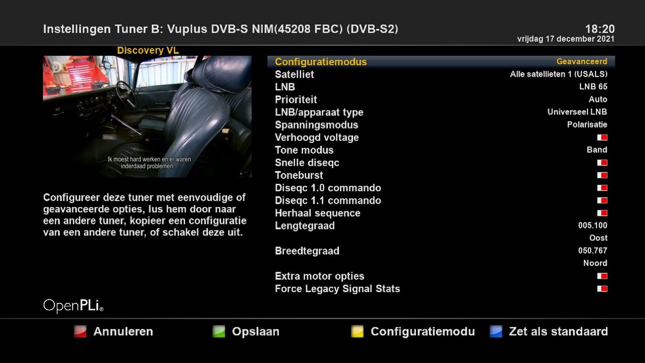

smetje limb.BE Geplaatst: 18 december 2021 Geplaatst: 18 december 2021 (aangepast) sluit eens alleen je motor aan en schakel die andere eens in B ? zet de instellingen van de A tuner uit en stel tuner b alleen in ook je ontvanger rebooten 18 december 2021 aangepast door smetje limb.BE Db. 900UHD 2X. 4x twin lnb 1x bosat 1.50m .Dreambox 7020hd v2 . Dreambox 800 Db 8000 1x. Db 800se Db 2X 500HD Sab unix triple 2x. Xsarius Galaxy 4K. Gigablue trio. Gigablue Quad Plus. Zgemma H7 Cabel en Sat Samsung UE65MU7070 4K Ultra HD Smart LED Samsung UE46F6650SSXXN led 1x LG 60"lb 870v
