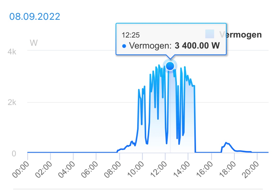

John van Dreumel Geplaatst: 8 september 2022 Geplaatst: 8 september 2022 (aangepast) Sinds jl. vrijdag heb ik al twee keer gedurende 1-2 uur uitval gehad van mijn omvormer. Niet dat ik dagelijks ga monitoren of alles wel werkt, maar sinds vrijdag ben ik dat wel iedere dag gaan doen. Overigens vandaag opnieuw uitval gehad tussen 14:30 - 16:30. Uiteraard wél zon gedurende die periode. En zeker sinds ik maandag jl. een ‘slimme meter’ (voor wie is deze slim?) heb gekregen. Ik heb dat bewust lang tegengehouden maar na een aangetekend schrijven van Liander had ik geen keus meer. Wat schertst nu mijn verbazing? Na twee dagen kon ik de opbrengst in de specifieke applicatie, in dit geval Moben, uitlezen. En wat denk je, de eerste dag was ik 10% ‘kwijt’. De applicatie van de omvormer gaf 10% meer opbrengst aan. De tweede dag was het nóg erger. 14.6 kWh tegen 11.2 kWh. Tóch iets om even secuur te blijven monitoren. Ik was niet heel blij. Vandaag de originele Vattenfall app geïnstalleerd en dus maar even kritisch blijven kijken. 8 september 2022 aangepast door John van Dreumel Afbeelding toegevoegd. Er is zoveel te vragen dat ik het tóch eerst zelf probeer uit te zoeken. Dat is ook verrekte leerzaam. Mijn boxen zijn allemaal powered by PLi.

John van Dreumel Geplaatst: 8 september 2022 Geplaatst: 8 september 2022 (aangepast) De afbeelding is de opbrengst vandaag om de uitval te illustreren. De 10% verschil betrof de opbrengst op de Goodwe omvormer vergeleken met de gemeten waarde in de slimme meter. Die opbrengst lag 10% lager. 8 september 2022 aangepast door John van Dreumel Er is zoveel te vragen dat ik het tóch eerst zelf probeer uit te zoeken. Dat is ook verrekte leerzaam. Mijn boxen zijn allemaal powered by PLi.
Moderator ceesv Geplaatst: 8 september 2022 Moderator Geplaatst: 8 september 2022 Maar heb je dan alle verbruikers in huis uitgeschakeld? Opgewekt vermogen bij je omvormer gebruik je toch eerst voor je eigen verbruikers. Het terug geleverd vermogen is dan toch lager? Gaat niet bestaat niet! 65" 4-K OLED, Vu+ Duo 4K SE BT, Vu+ Solo 4K, Rebox-8500, Rebox-8000, Wavefrontier T-90, Satlook Digital NIT, Megasat HD5 Combo Gebruik je een advertentie blocker? Maak dan een uitzondering voor onze website. Zonder advertentie (inkomsten) kan deze site niet voortbestaan.
John van Dreumel Geplaatst: 8 september 2022 Geplaatst: 8 september 2022 Ik heb het puur over de bruto opbrengst. Dat dit netto, na aftrek eigen verbruikers lager is, dat begrijp ik ook. Ik wacht het rustig af en blijf de komende tijd eens kritisch naar de bruto opbrengst kijken. Er is zoveel te vragen dat ik het tóch eerst zelf probeer uit te zoeken. Dat is ook verrekte leerzaam. Mijn boxen zijn allemaal powered by PLi.
Moderator ceesv Geplaatst: 8 september 2022 Moderator Geplaatst: 8 september 2022 17 minuten geleden, John van Dreumel zei: Sinds jl. vrijdag heb ik al twee keer gedurende 1-2 uur uitval gehad van mijn omvormer. Mag ik aannemen dat dit de overspanning beveiliging was? Is het een 3-fasen aansluiting? of heb je een 1-fase huisaansluiting? Gaat niet bestaat niet! 65" 4-K OLED, Vu+ Duo 4K SE BT, Vu+ Solo 4K, Rebox-8500, Rebox-8000, Wavefrontier T-90, Satlook Digital NIT, Megasat HD5 Combo Gebruik je een advertentie blocker? Maak dan een uitzondering voor onze website. Zonder advertentie (inkomsten) kan deze site niet voortbestaan.
John van Dreumel Geplaatst: 8 september 2022 Geplaatst: 8 september 2022 (aangepast) Ik heb geen idee of daar het probleem door is getrieerd. Ik heb een 1 fase aansluiting. Voor zover ik mij kan heugen, ik kan uiteraard terugkijken, ook de grafiek, heb ik dit nooit eerder meegemaakt. 8 september 2022 aangepast door John van Dreumel Er is zoveel te vragen dat ik het tóch eerst zelf probeer uit te zoeken. Dat is ook verrekte leerzaam. Mijn boxen zijn allemaal powered by PLi.
