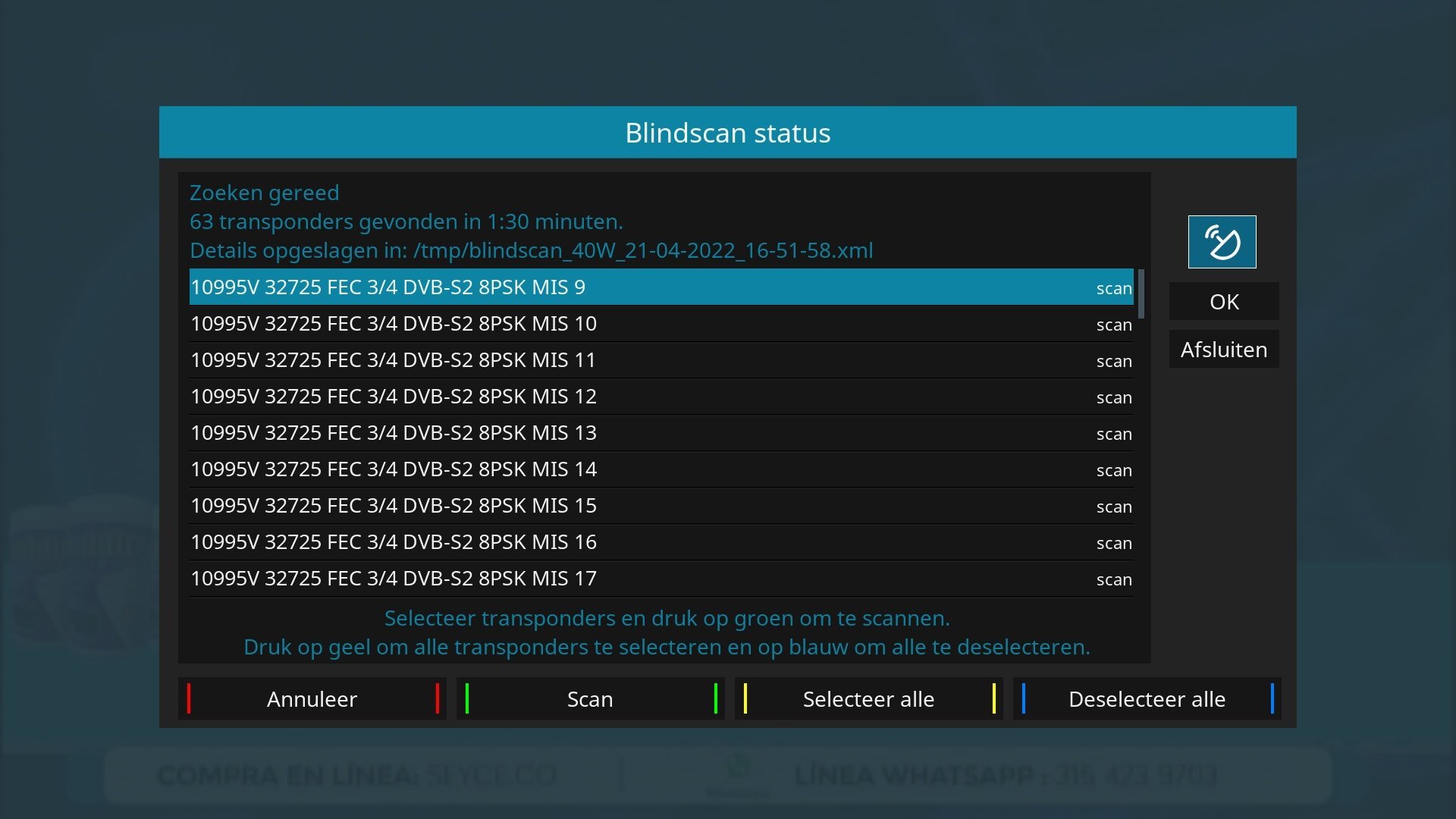

Crazy Sat Geplaatst: 21 april 2022 Geplaatst: 21 april 2022 (aangepast) De datafeeds zitten onder TP 10995 V 32725 DVB-S2 8PSK FEC 3/4 , zijn er 63 in totaal (MIS). Als je ze inscant krijg je (uiteraard) geen lock. 21 april 2022 aangepast door Crazy Sat feedhunting , a crazy hobby ! Edison OS mio 4K UHD + Octagon SF8008 4K UHD + Dr.HD F15 + Edison OS mini + Technomate TM-5402 HD M3 CI , Moteck SG2100 + Deltastar 90 cm + Invacom C120 QDF-031 Quad lnb + SkyStar HD2,TBS5927 , en TT-budget S2-1600 kaart. Channel Master 180 cm schotel + ESX241 lnb voor C-band. DVB-T2 via Oostvleteren,Egem,Mont des Cats,Bouvigny en Doornik.

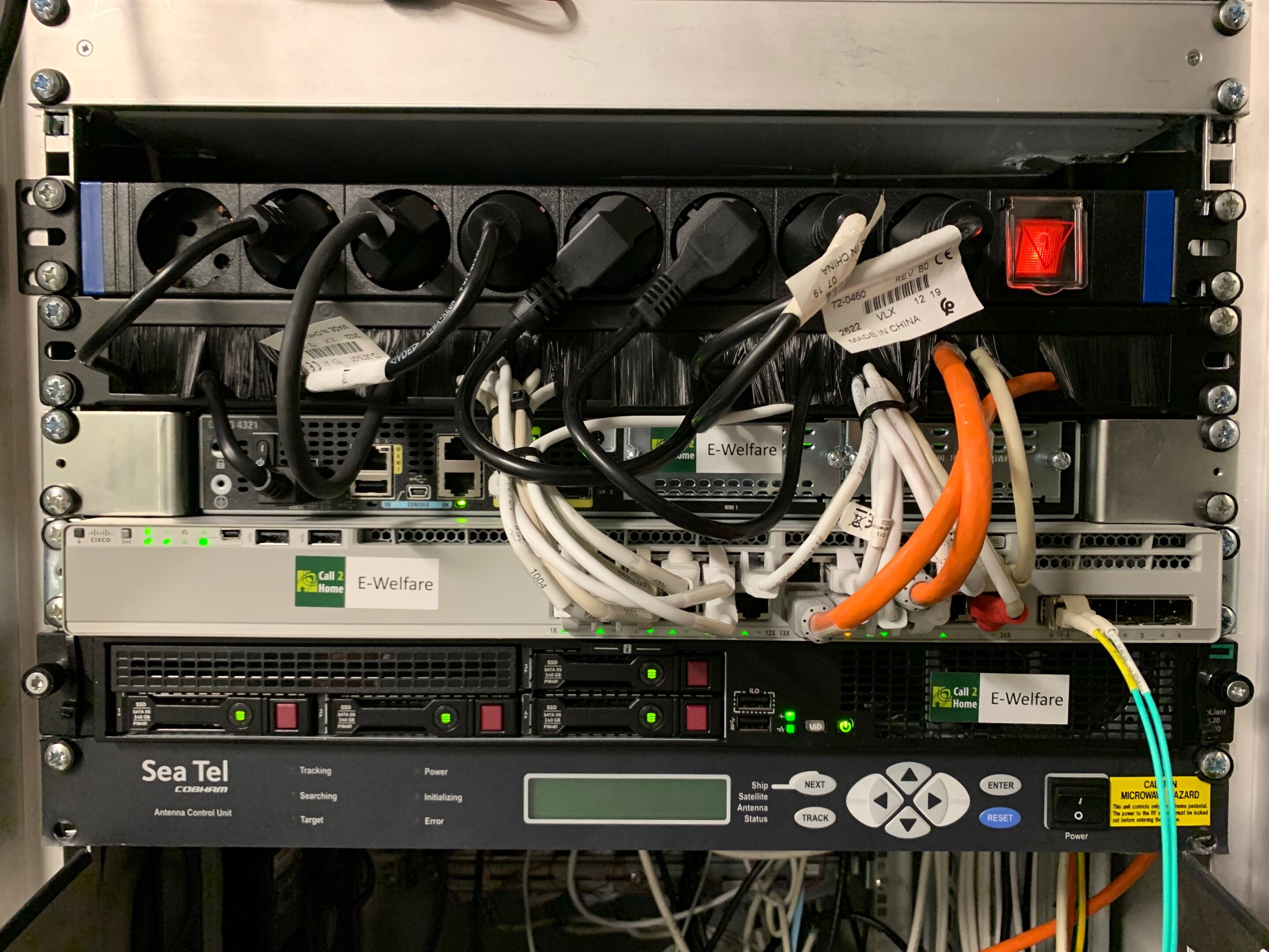

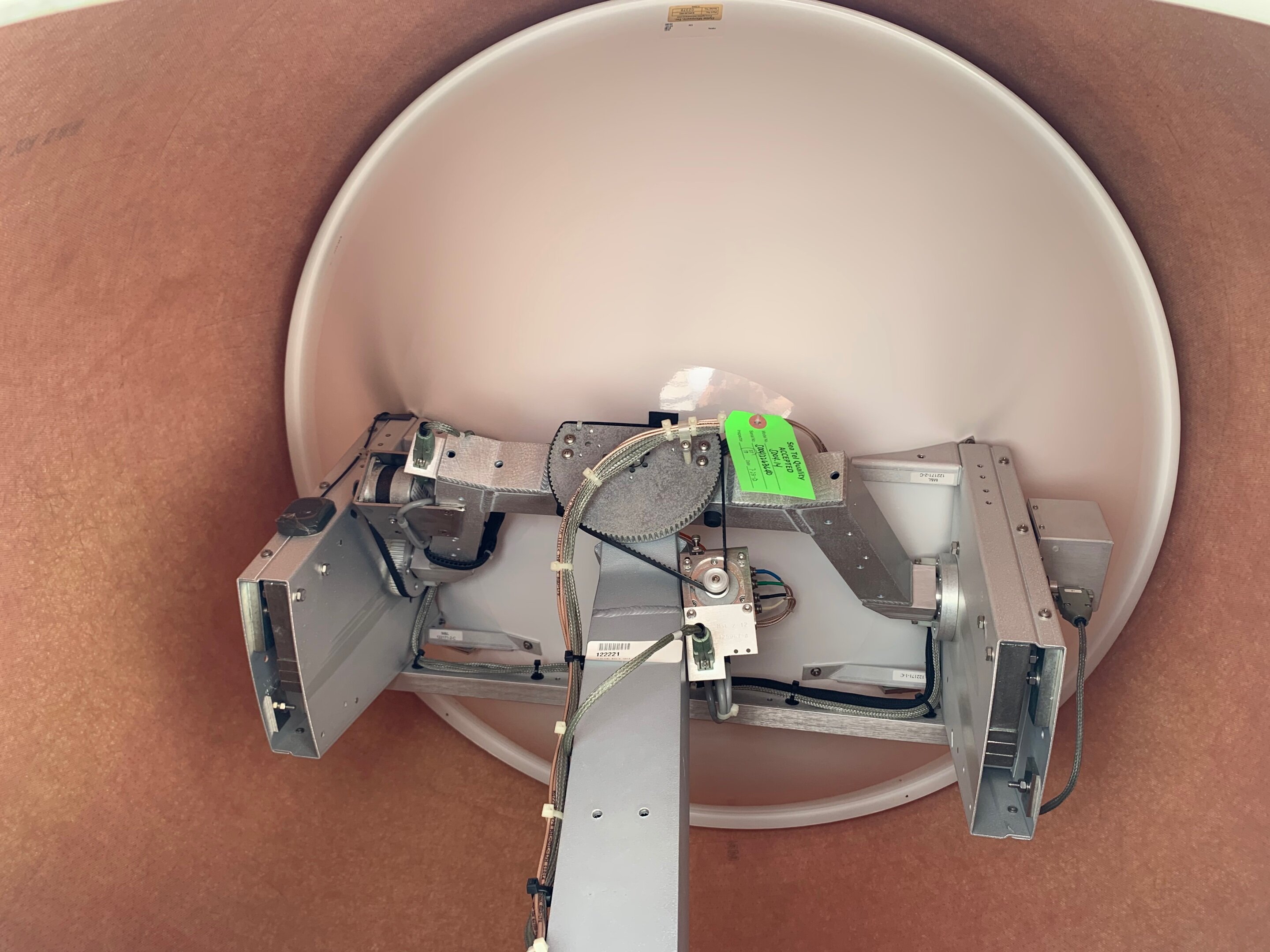

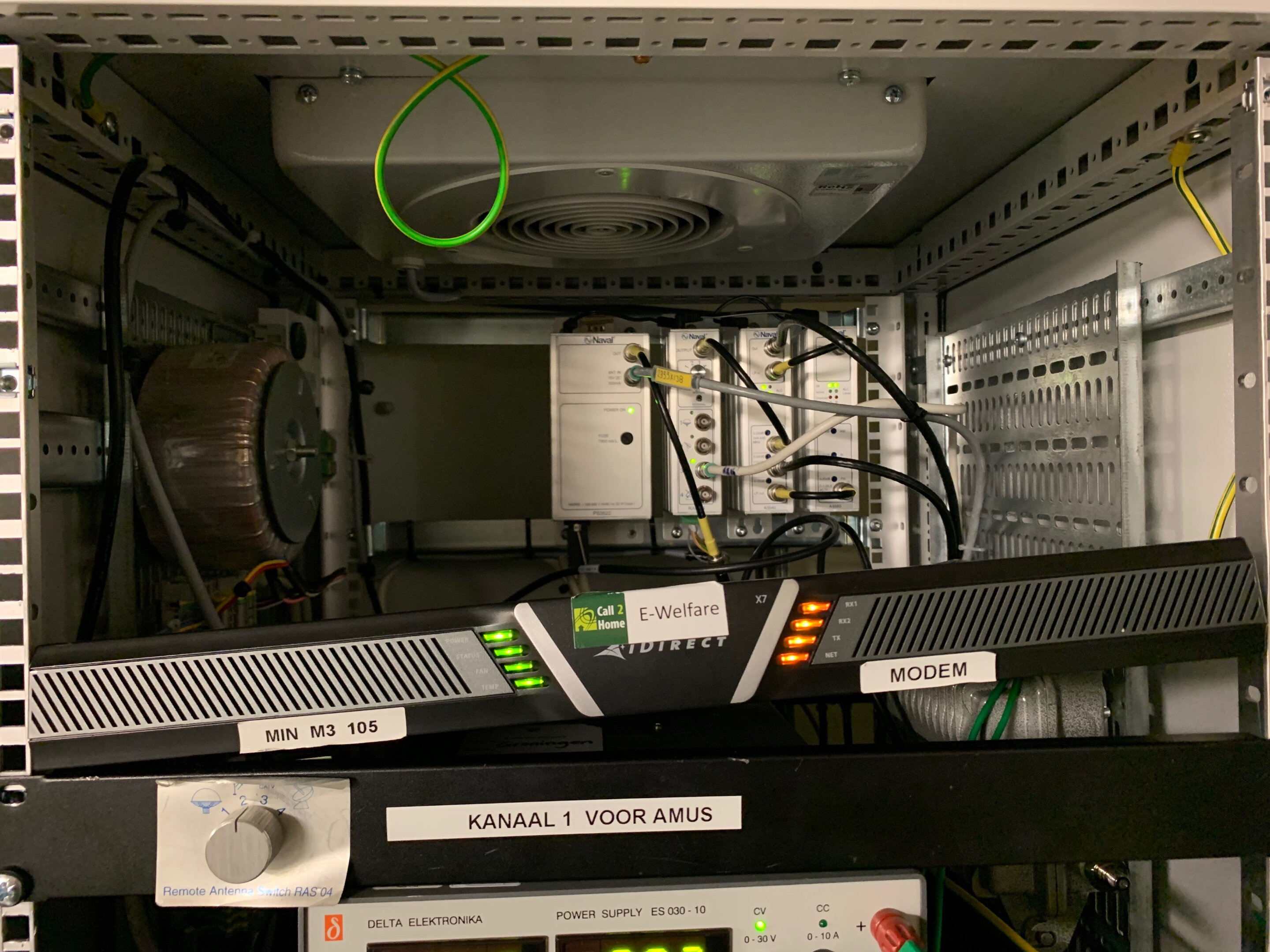

HJS Geplaatst: 21 april 2022 Geplaatst: 21 april 2022 Ik heb heel even snel wat foto’s gemaakt van de installatie. Exacte gegevens heb ik nog niet, deze ga ik aankomende week zien te achterhalen 1 VU+ Ultimo 4K ccs 1TB, VU+ Uno cable, both running on OpenPli, Rotating Triax TDA110, Apple air capsule extreme
