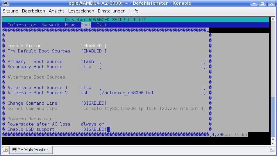

Mimisiku Geplaatst: 29 mei 2022 Geplaatst: 29 mei 2022 (aangepast) De nieuwere generatie kan dit, de oude garde (DM8000 uitgezonderd) kan dit niet zonder meer. Bij de DM8000 werd af fabriek zelfs een USB recovery stick meegeleverd. In de BIOS kun je de boot volgorde aangeven… 29 mei 2022 aangepast door Mimisiku Afscheid….. Nog een paar maandjes te gaan…
