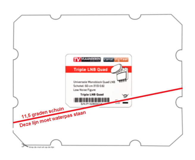

Gelders Geplaatst: 7 juni 2022 Geplaatst: 7 juni 2022 Op hoeveel graden moet de triple lnb ook al weer staan, i.c.m een 64 cm schotel, helaas geen mal meer in bezit
Moderator ceesv Geplaatst: 7 juni 2022 Moderator Geplaatst: 7 juni 2022 Alsjeblieft. KLIk, PDF handleiding Gaat niet bestaat niet! 65" 4-K OLED, Vu+ Duo 4K SE BT, Vu+ Solo 4K, Rebox-8500, Rebox-8000, Wavefrontier T-90, Satlook Digital NIT, Megasat HD5 Combo Gebruik je een advertentie blocker? Maak dan een uitzondering voor onze website. Zonder advertentie (inkomsten) kan deze site niet voortbestaan.
Sprietje Geplaatst: 7 juni 2022 Geplaatst: 7 juni 2022 (aangepast) Die handleiding kun je gebruiken maar voor de schuinstand is dat niet erg nauwkeurig want die schuine lijn op de mal is een gemiddelde van Nederland, België en Luxemburg. Als je je locatie op 2 cijfers achter de komma op geeft, geef ik je de juiste schuine op. 7 juni 2022 aangepast door Sprietje

Gene 1225 Geplaatst: 18 juni 2022 Geplaatst: 18 juni 2022 Op 9-6-2022 om 13:32, Sprietje zei: Daar moet die 11,5 graden schuin staan. Spietje, kan je voor mij ook eens een correcte hoek opgeven: regio 2400 Mol, Be; Ik zit met een te zwak signaal op de engelse zenders , mogelijk is dit een oorzaak. Groeten , Gene. Kabel: Orange. Schotel: Vu+ UNO 4K SE , TVV , Triple Quad
