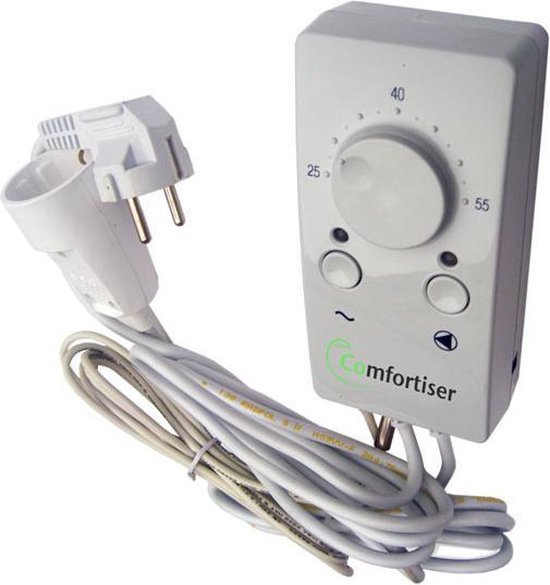

ton68 Geplaatst: 26 augustus 2022 Geplaatst: 26 augustus 2022 Of je moet er een energiezuinige pomp inzetten, zou ik niet doen gewoon een pompschakelaar plaatsen wat ik al heb aangegeven. Zoiets als dit.

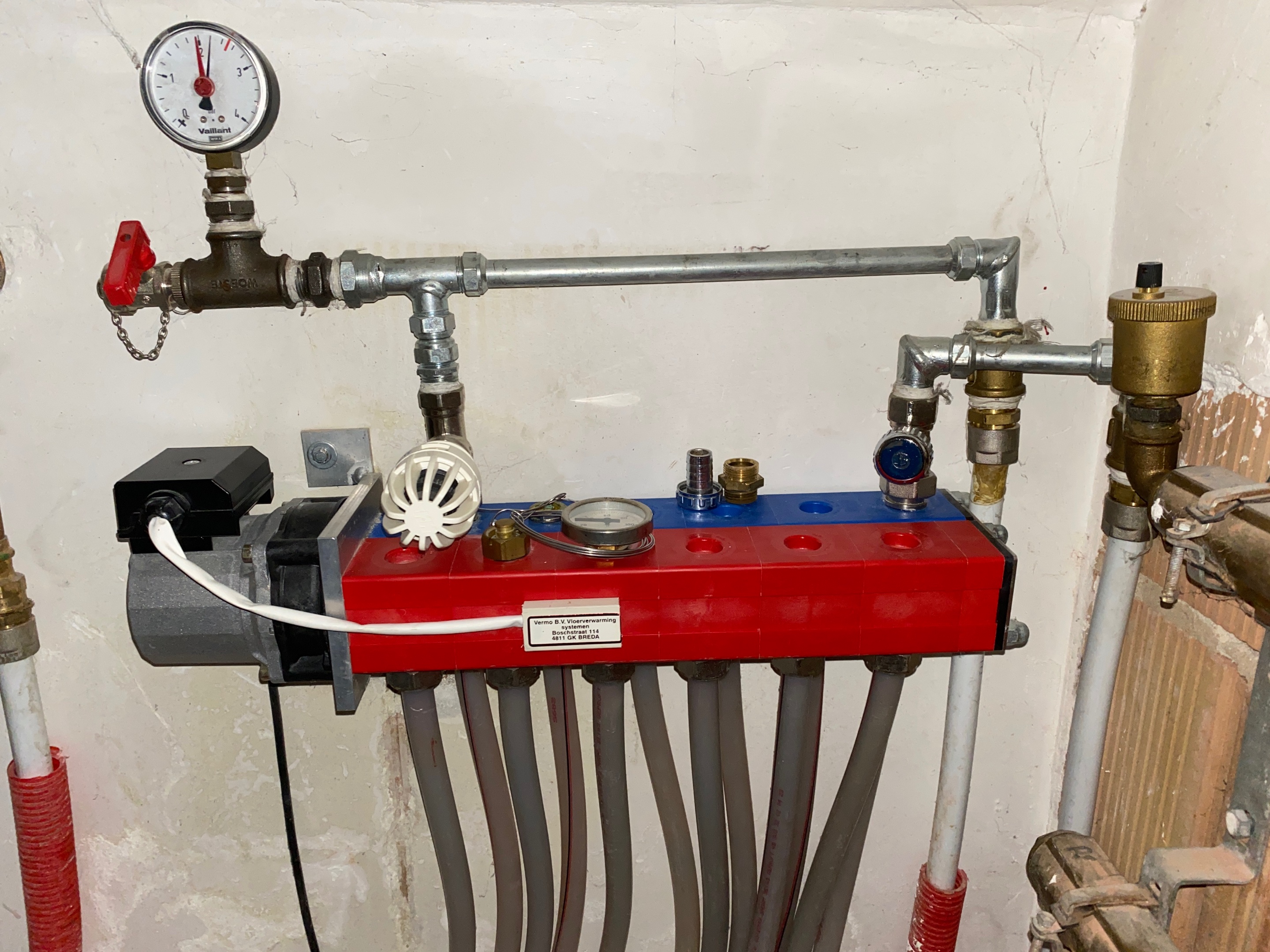

Con Geplaatst: 26 augustus 2022 Geplaatst: 26 augustus 2022 1 uur geleden, Michel zei: Ga ik zeker, doen, los het wel iets anders op zodat ik ook kan monitoren wat op welke moment de temperatuur was en waneer in/uitgeschakeld en is nog eens goedkoper ook. Eerst eens uitzoeken waarom er aan de pomp ook al een temperatuursensor zit die het blok meet. Het kan zijn, maar ik ken de verdeler niet, dat de pomp in een hoger toerental wordt gezet bij een te hoge temperatuur dan gaat de pomp meer mengen met de reout. Maak eens een fot op afstand van de verdeler en geef per PM ff de naam op van de leverancier die op de sensor zit. Kan ik gaan surfen. Groet, Con. Gloeiende, gloeiende, een beetje humor moet kunnen, anders ga je maar ergens anders heen.. Sinds november 2024 gelukkig weer glasvezel via KPN. Internet/PC: modem/router Fritzbox en TP-Link accesspoint, switch (8), switch (4) PC: Intel Nuc i7 met W11. Laptop Thinkpad met W11 met 24H2. Asus Gigabyte Home Assistant, 20 Shelly's en 2 ESP-tjes en Zigbee.
Beheerder Michel Geplaatst: 26 augustus 2022 Auteur Beheerder Geplaatst: 26 augustus 2022 De installateur (die op het label op de sensor staat) bestaat al heel lang niet meer. Er is niet meer te zien dan in de eerdere fotos. Gebruik je een advertentie blocker? Sluit onze website dan uit. Zonder advertenties kan deze site niet voortbestaan.
Beheerder Michel Geplaatst: 27 augustus 2022 Auteur Beheerder Geplaatst: 27 augustus 2022 Overzicht foto Gebruik je een advertentie blocker? Sluit onze website dan uit. Zonder advertenties kan deze site niet voortbestaan.
Con Geplaatst: 27 augustus 2022 Geplaatst: 27 augustus 2022 (aangepast) Joh, Vermo bestaat nog steeds hoor. (werken wij meestal mee) Ik zal maandag met hun contact opnemen wat betreft de pomp en de opnemer tenzij je dat zelf wilt doen. Link weggehaald, leverde ook aan partikulieren... Daar staat deze verdeler, uiteraard wel volgens de tand des tijd... 27 augustus 2022 aangepast door Con Groet, Con. Gloeiende, gloeiende, een beetje humor moet kunnen, anders ga je maar ergens anders heen.. Sinds november 2024 gelukkig weer glasvezel via KPN. Internet/PC: modem/router Fritzbox en TP-Link accesspoint, switch (8), switch (4) PC: Intel Nuc i7 met W11. Laptop Thinkpad met W11 met 24H2. Asus Gigabyte Home Assistant, 20 Shelly's en 2 ESP-tjes en Zigbee.
Beheerder Michel Geplaatst: 27 augustus 2022 Auteur Beheerder Geplaatst: 27 augustus 2022 Ok, zitten niet meer in Breda dan? Ik weet niet zo goed wat ik ze moet vragen, maar ik zal een poging wagen. Gebruik je een advertentie blocker? Sluit onze website dan uit. Zonder advertenties kan deze site niet voortbestaan.
Con Geplaatst: 27 augustus 2022 Geplaatst: 27 augustus 2022 23 minuten geleden, Michel zei: Ok, zitten niet meer in Breda dan? Ik weet niet zo goed wat ik ze moet vragen, maar ik zal een poging wagen. Ik heb de link weggehaald, in strijd met s4a, sorry. Groet, Con. Gloeiende, gloeiende, een beetje humor moet kunnen, anders ga je maar ergens anders heen.. Sinds november 2024 gelukkig weer glasvezel via KPN. Internet/PC: modem/router Fritzbox en TP-Link accesspoint, switch (8), switch (4) PC: Intel Nuc i7 met W11. Laptop Thinkpad met W11 met 24H2. Asus Gigabyte Home Assistant, 20 Shelly's en 2 ESP-tjes en Zigbee.
Con Geplaatst: 29 augustus 2022 Geplaatst: 29 augustus 2022 Goed, een heel verhaal. Vermo heeft ooit de verdelers betrokken van Dxmxtxl en Vermo ondersteund deze verdelers niet meer. Dus maar een telefoontje naar Dxmxtxl. Die kunnen een energiezuinige pomp leveren. Ik heb net nog even per mail gevraagd wat de eventuele winst is. (hoor je nog) In de foto hieronder zie je wat je moet vervangen en alle onderdelen zitten erbij die nodig zijn. De sensor komt te vervallen, zit geïntegreerd) Links van de gele markering dient te worden vervangen. Prijs € 165 ex BTW in verzendkosten. Groet, Con. Gloeiende, gloeiende, een beetje humor moet kunnen, anders ga je maar ergens anders heen.. Sinds november 2024 gelukkig weer glasvezel via KPN. Internet/PC: modem/router Fritzbox en TP-Link accesspoint, switch (8), switch (4) PC: Intel Nuc i7 met W11. Laptop Thinkpad met W11 met 24H2. Asus Gigabyte Home Assistant, 20 Shelly's en 2 ESP-tjes en Zigbee.
Beheerder Michel Geplaatst: 29 augustus 2022 Auteur Beheerder Geplaatst: 29 augustus 2022 Oei, dat x2 (2 pompen). Dan denk ik dat ik ze beter kan vervangen als er daadwerkelijk een defecte ontstaat en ze voor nu ga schakelen op basis van vraag. Weet je nu wel wat die sensor precies doet? Ontzettend bedankt voor het navragen! Gebruik je een advertentie blocker? Sluit onze website dan uit. Zonder advertenties kan deze site niet voortbestaan.
Con Geplaatst: 29 augustus 2022 Geplaatst: 29 augustus 2022 2 minuten geleden, Michel zei: Oei, dat x2 (2 pompen). Dan denk ik dat ik ze beter kan vervangen als er daadwerkelijk een defecte ontstaat en ze voor nu ga schakelen op basis van vraag. Weet je nu wel wat die sensor precies doet? Ontzettend bedankt voor het navragen! Antwoord per mail; Dag Con, Deze pomp hebben wij maar is alleen nog in de energie zuinige versie leverbaar. De meerprijs is echter binnen 1,5 jaar terug verdiend. Het betreft de Wilo Para HU15/6 met art. nr. 20.110.1560 Deze kost € 165,00 (inclusief kabel en maximaal thermostaat (klikson)) en excl. BTW. De kabel heeft u nodig omdat de pomp een speciale stekker aansluiting heeft. Verzendkosten zijn incl. Bestelling via xxxxxxxxxxx Betaling direct na ontvangst van pomp. Als u deze voor 15.00 uur besteld kan hij vandaag nog op de post. De sensor is een maximaalthermostaat volgens Henk... Groet, Con. Gloeiende, gloeiende, een beetje humor moet kunnen, anders ga je maar ergens anders heen.. Sinds november 2024 gelukkig weer glasvezel via KPN. Internet/PC: modem/router Fritzbox en TP-Link accesspoint, switch (8), switch (4) PC: Intel Nuc i7 met W11. Laptop Thinkpad met W11 met 24H2. Asus Gigabyte Home Assistant, 20 Shelly's en 2 ESP-tjes en Zigbee.
Beheerder Michel Geplaatst: 29 augustus 2022 Auteur Beheerder Geplaatst: 29 augustus 2022 Ah, ok die sensor is dus de 'maximaal thermostaat'. Dan moet het mogelijk zijn om er een extra schakeling aan toe te voegen. Bedankt Con! Gebruik je een advertentie blocker? Sluit onze website dan uit. Zonder advertenties kan deze site niet voortbestaan.

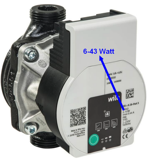

Con Geplaatst: 29 augustus 2022 Geplaatst: 29 augustus 2022 Hier nog even het energieverbruik, een fractie van de bestaande pomp. Dit is de standaard pomp, wat jij nodig hebt is de OEM-versie maar de motor en waaier zijn de zelfde. Wilo toont geen gegevens van OEMmetjes... Groet, Con. Gloeiende, gloeiende, een beetje humor moet kunnen, anders ga je maar ergens anders heen.. Sinds november 2024 gelukkig weer glasvezel via KPN. Internet/PC: modem/router Fritzbox en TP-Link accesspoint, switch (8), switch (4) PC: Intel Nuc i7 met W11. Laptop Thinkpad met W11 met 24H2. Asus Gigabyte Home Assistant, 20 Shelly's en 2 ESP-tjes en Zigbee.
Beheerder Michel Geplaatst: 29 augustus 2022 Auteur Beheerder Geplaatst: 29 augustus 2022 Dat is inderdaad nogal een verschil. Ik zal deze winter de temperatuurschakeling gaan testen en meten wat dat op 24 uur scheelt. Dan kan ik uitrekenen of dit de toch wel forse investering waard is. Gebruik je een advertentie blocker? Sluit onze website dan uit. Zonder advertenties kan deze site niet voortbestaan.
